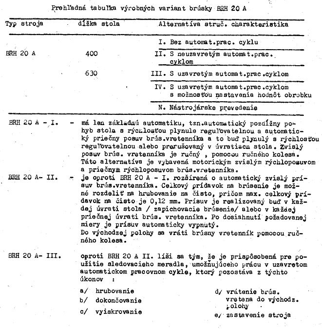

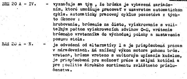

Nene, tato bruska namá AUT cykly, to by musela být BRH20-A - moje je BR20-N jako nástrojařská.
A notabene od zdvihání kotouče nahoru je tam motorický rychloposuv.
cykly jsou myslím dané tím číslem - ne písmenem - I nic, II cykly, III - příprava na EL od Sometu, nebo Marposs, IV si už nepamatuju - je to v tom návodu.

Moje je N
