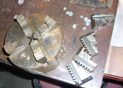

Zdravím a omlouvám se za laický dotaz. Malá hlava na soustruh 120mm, univerzální. Mám li možnost pořídit tři nebo 4 kleštiny. Jaký je rozdíl jejich použití v praxi při práci? Plast, dřevo, hliník, zhruba stejný povrch obrobku.

Myslíš jako tři nebo 4 čelisti?
Většinou se při soustruzeni používá 3 neboť to plně upne material .. Ale pokud budeš točit 4hran je lepší mít 4 takže stejně dopadne tak že je lepší mít 3 4 6 a v různých velikostech...

Na univerzálne použitie je lepšia 3 čeľusťová, keď je guľatina krivá, tak ju dobre do 4 čeľusťovej neupneš. A tiež do nej neupneš šesťhran.
A ak raz budeš potrebovať točiť štvorhran, tak sa dá vyrobiť na upnutie jednoduchá "klieština" - narezaná trubka, ktorú chytíš do univerzály a dovnútra zasunieš štvorhran.

Tak je praktičtější si nechat ty tři? Neumím si představit, že musím vyměňovat (vystředit atd). Na to nemám ambice. U té čtverky jsou dvě sady čelistí, asi vnitřní a vnější, jsem myslel, že to bude někdy potřeba.

Upneš. A docela pěkně :)
Já měl na svém malém hobby soustruhy celou dobu 4-paknovku a nebyl to problém. Asi to záleží, nejlépe mít vše.

wlezley píše: 10. 6. 2020, 3:28 Tak je praktičtější si nechat ty tři? Neumím si představit, že musím vyměňovat (vystředit atd). Na to nemám ambice.
Typicky se to mění i s přírubou a to je celkem rychlý proces.
wlezley píše: 10. 6. 2020, 3:28 U té čtverky jsou dvě sady čelistí, asi vnitřní a vnější, jsem myslel, že to bude někdy potřeba.
To si piš! :) Na tvém místě bych si nechal tu kompletnější a v lepším stavu (pokud musíš opravdu vybrat jen jednu).

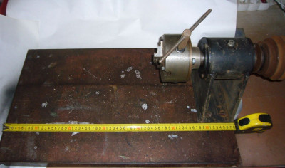

Jsem teprve na začátku, stavba co kovošrot a SD dal, tak v tom zatím plavu. Moc díky za podnětné rady, uložím čtverku do skříňky :-)

Ojoj. Přidej na délce alespoň 20cm, raději více. Víš, co na tom budeš chtít dělat?

Promiň ale tady je asi jedno, jestli na tom chceš hryzat kov, máš před sebou ještě slušnou dálnici. Takhle to stavět nemá moc cenu, podívej se v inzerci po něčem co jen doděláš/opravíš, v kvalitě šrotu toho najdeš spoustu a evidentně chuť a čas máš. Univerzálky skovej, budou se ti časem hodit.

Tak s tým šesťhranom neviem, možno ho tam nejako upneš. Úprimne som to nikdy neskúšal, keďže mám aj 3 čeľusťovú.
Ale keď máš guľatinu "do vajca", tak ti môže ostať jedna čeľusť "vo vzduchu", aj keď zvyšné 3 už dosadajú. A keď do toho zaberieš nožom, tak sa obrobok pohne a v tom lepšom prípade prídeš iba o plátok.
Inak ako sa dívam na ten sústruh, tak univerzálku zatiaľ riešiť nemusíš. Asi by bolo naozaj rozumnejšie zohnať nejaký malý bazárový sústruh, občas sa objavujú za cenu šrotu, viď vlákno "levné soustruhy"
Edit: Bol som to vyskúšať, naozaj ten šesťhran celkom dobre pasuje medzi 4 čeľuste :lol: dobre vedieť

Původně se to vůbec nemělo jmenovat soustruh. Potřebuji si v "něčem" zatočit s trubkou. Uřezat, svařit zkrátit. Plast a někdy bezešvá nerez. Jde to pobodovat ve vinklu ale teplem se ohýbá a je s tím hrozná práce. Tak vznikla potřeba na kus pevné litiny, nějaké to točidlo a hups, už tady skládám monstrum :-)

Většinou se dá i pro to vajíčko pootáčením najít poloha, kdy to sedne. Ale já nedělám velké úběry, asi to opravdu nedrží tak dobře, jako ve třípaknovce.

I v sebelepší čtyřpaknovce mi kulatina nikdy dobře nedržela. Obrobit se to dá, ale proč?
Máme v práci dva soustruhy a tři frézky. Kolega je soustružník s padesátiletou praxí, a jakoukoliv kostku obrábí na soustruhu. Už jsem se na to nemohl dívat, a nasadil jsem na přírubu novou třípaknu. Od tý doby soustružím kulatý věci. Ale jak říkal kolega inženýr - "Tady jsem se naučil, že i rovina je rotační plocha" :lol:
