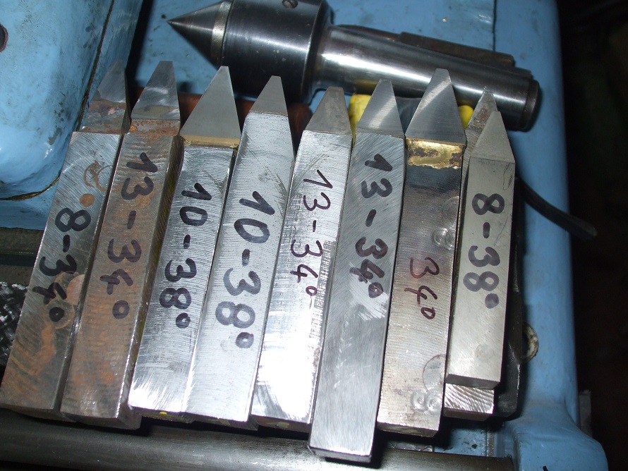

Uhol sa volí podla priemeru remenice- menší priemer= menší uhol. Niekde v tabulkách by si to mal nájsť. Používam nože nabrúsené na uhly 34 a 38°.

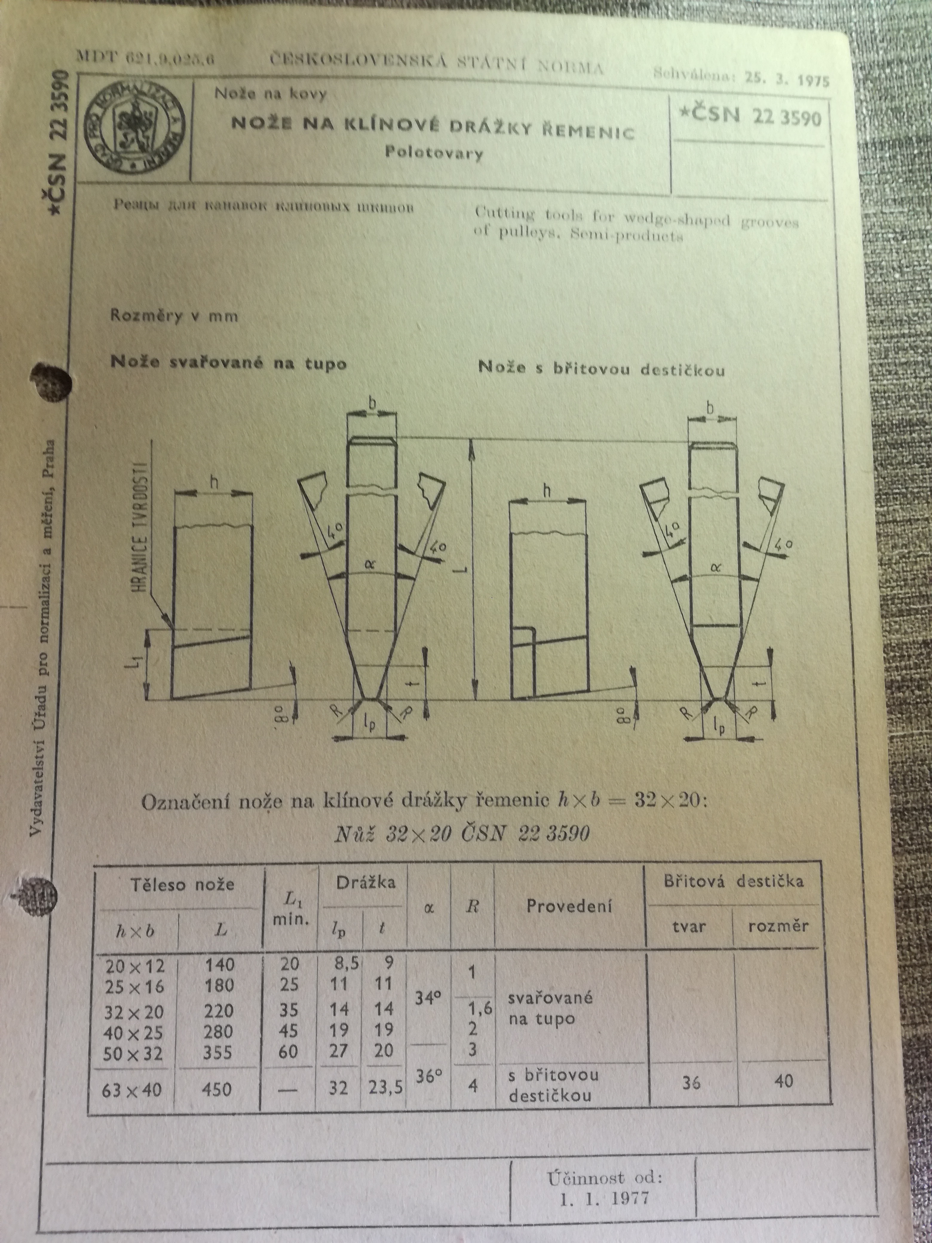

Tabuľky (Leinveber-Vávra) sú v tejto téme stručné .
Remenica bude mať vonkajší priemer 100mm , protikus má 105 skúsim pomerať ten a urobím to rovnako. Asi to skončí na tých 38' , ten remeň sa už stupeň-dva prispôsobí

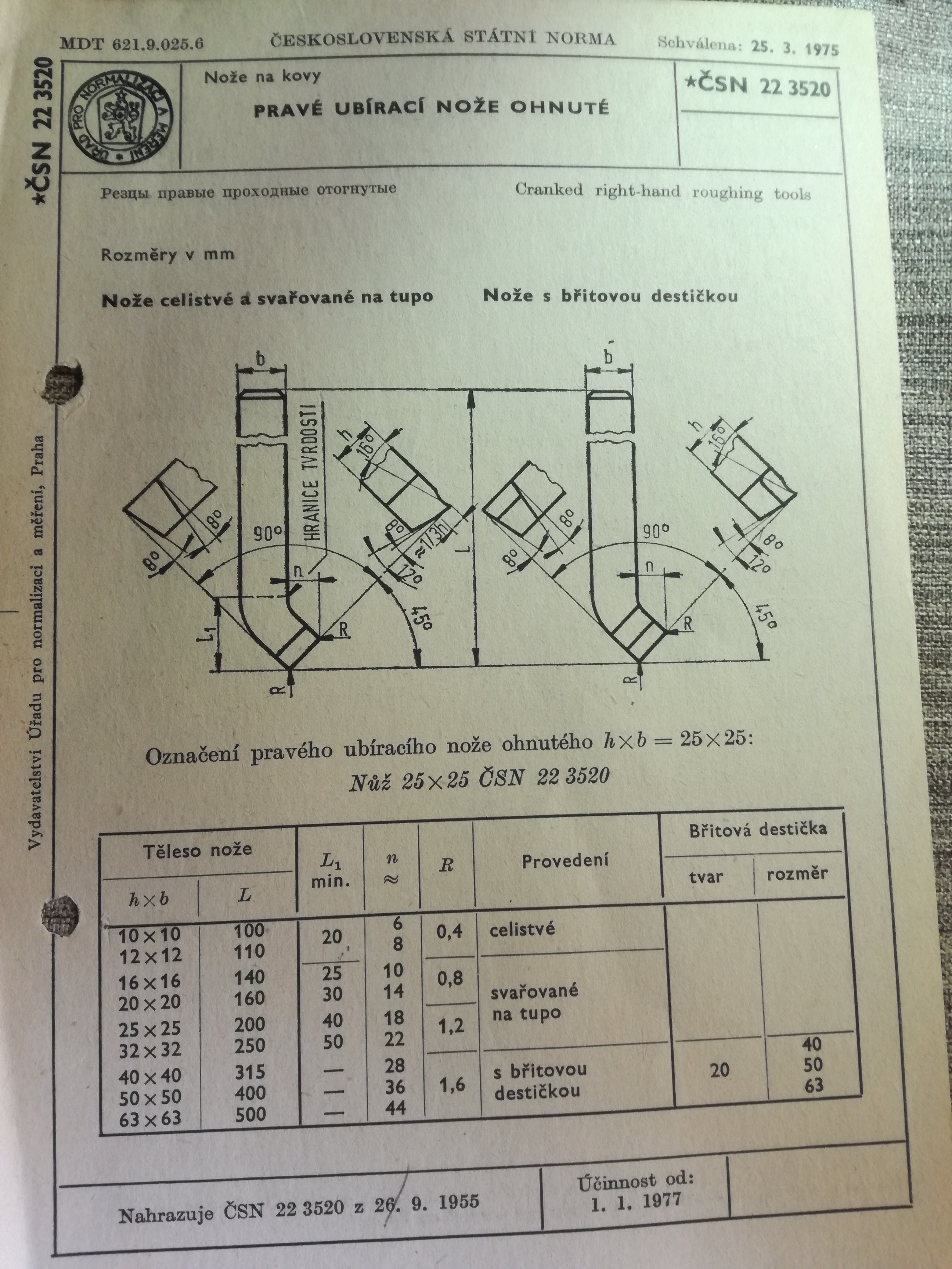

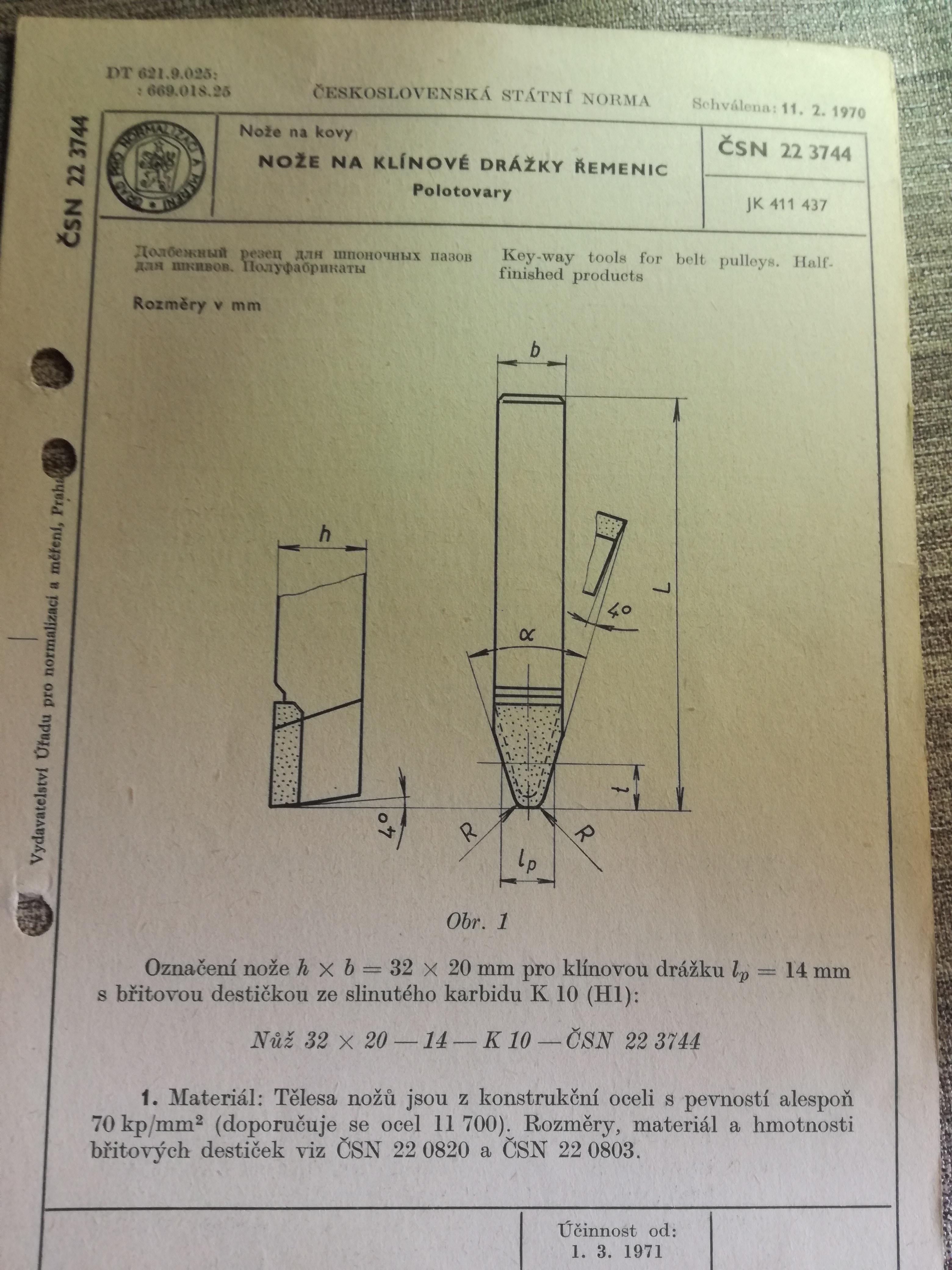

ale dva vykresy a dosť rozdiely su tam v tych uhloch chrbat na jednom 4 na druhom 8 stupnov... a pre zaujimavosť aj uberak jeden som tu hodil..mam aj na kovane nože tieto vykresy všade skoro uhol čela 16 či je to nož do diery alebo na povrch..

qwer píše: 10. 6. 2020, 8:38 Uhol sa volí podla priemeru remenice- menší priemer= menší uhol. Niekde v tabulkách by si to mal nájsť. Používam nože nabrúsené na uhly 34 a 38°. 003.JPG
tiež som kedysi chcel takúto zbierku nožov a sústružiť. teraz ale viem kúpiť hotové remenice za cenu, čo by ma stál polotovar a ešte by som to pár hodím točil. a zverné púzdro je tiež geniálna vec.
