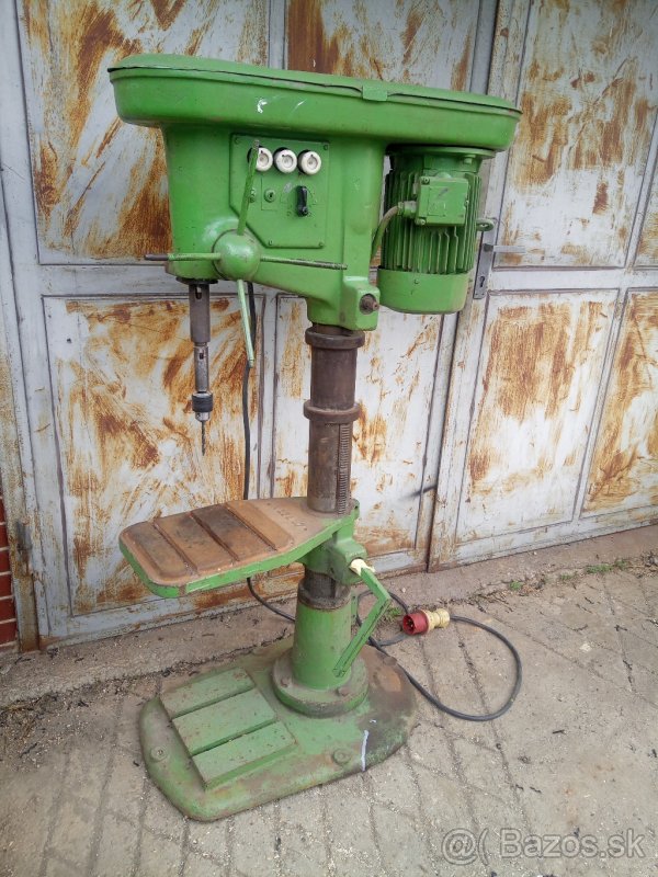

18. 6. 2020, 12:40
dnes mi dovezú V23A , konečne budem mať dospelú vŕtačku

18. 6. 2020, 1:24
vďaka šoférovi miestnych stavebnín s Ivecom s rukou :)
ty zatiaľ trénuj zváranie liatiny, tie uťahovacie uši na zabrzdenie stola o stĺp potrebujú generálku

Jen je škoda, že to nemá posuvy...

18. 6. 2020, 1:53
to by som asi aj tak nevyužil , a čím menej zubatých koliesok tým by to mohlo byť spoľahlivejšie
predávajúci je z vedľajšej dediny, takže ani doprava nebude pálka
dal som do dutiny fungl nový MK3 vrták a na drieku som hodinkami nameral 6 stoviek
celkovo som spokojný , za 25Oe super kauf

Ale využil. Je to úplně jiná práce...
