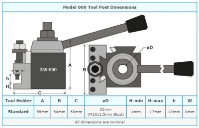

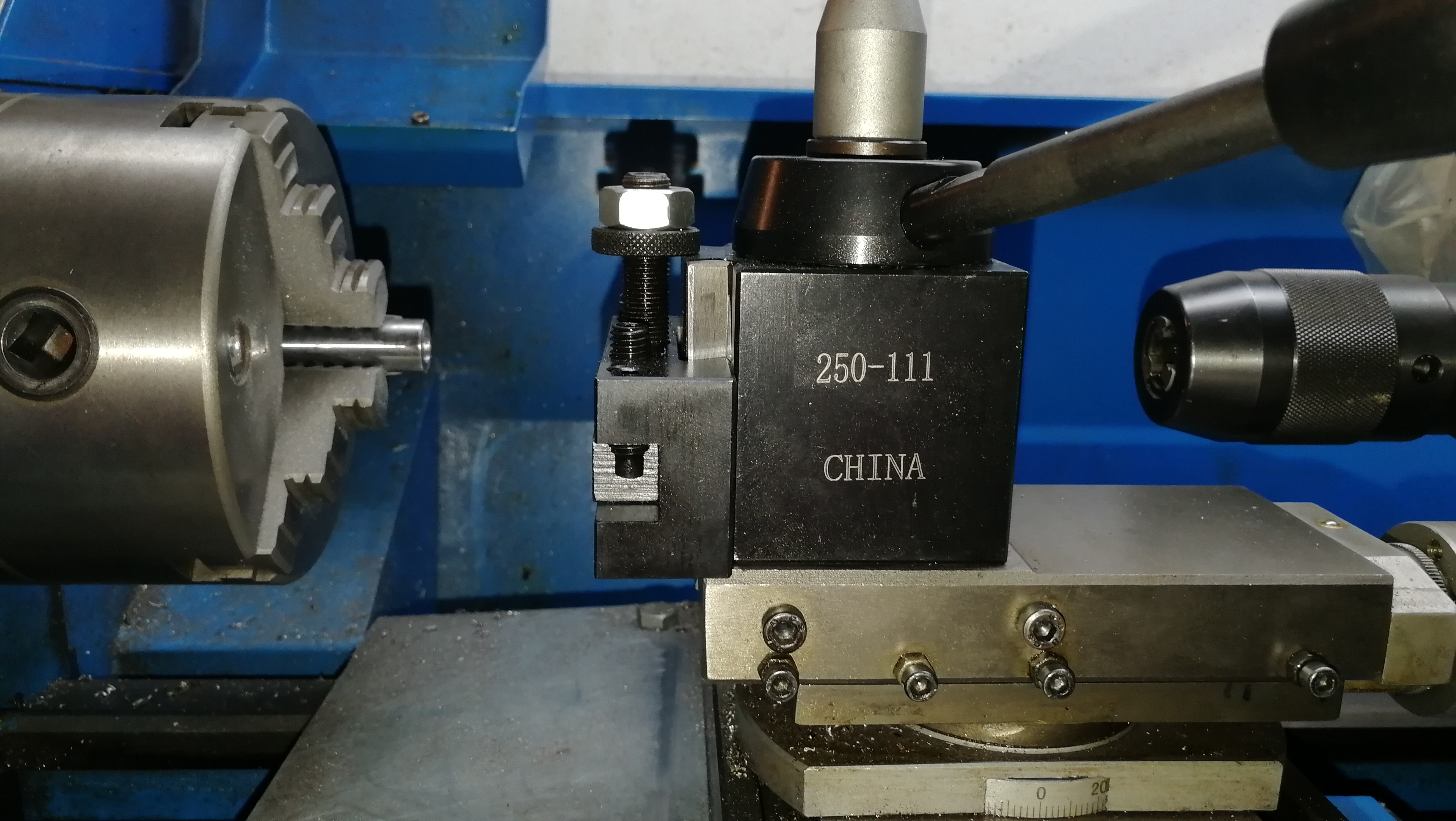

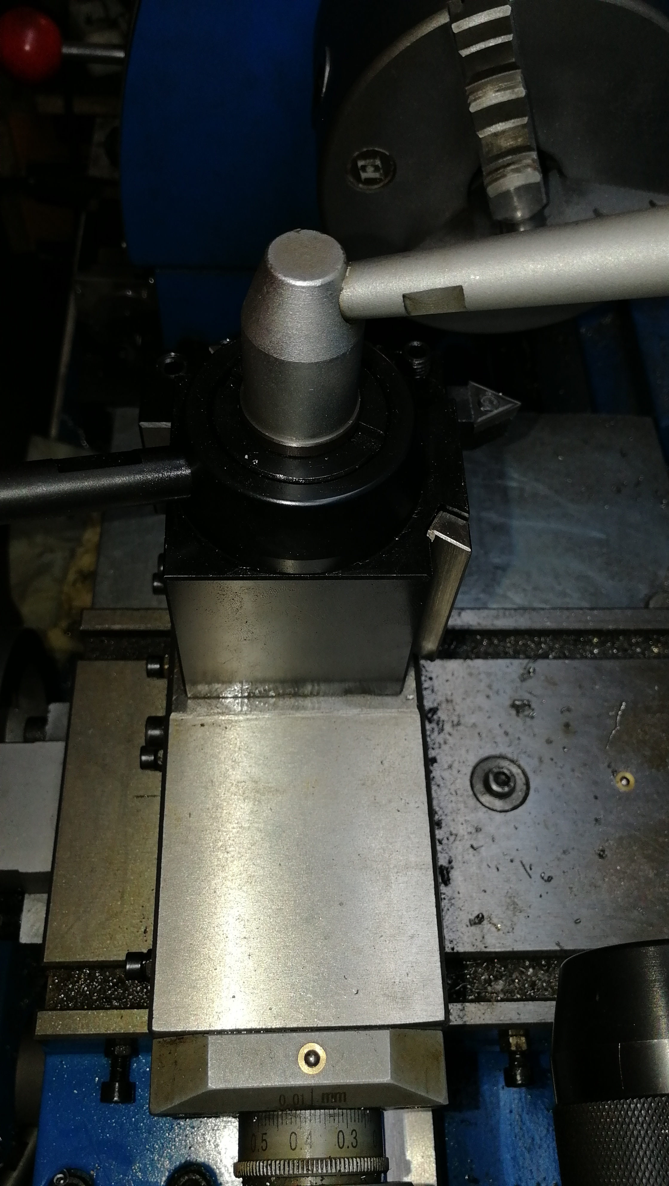

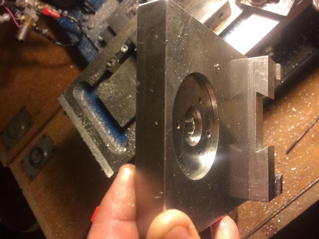

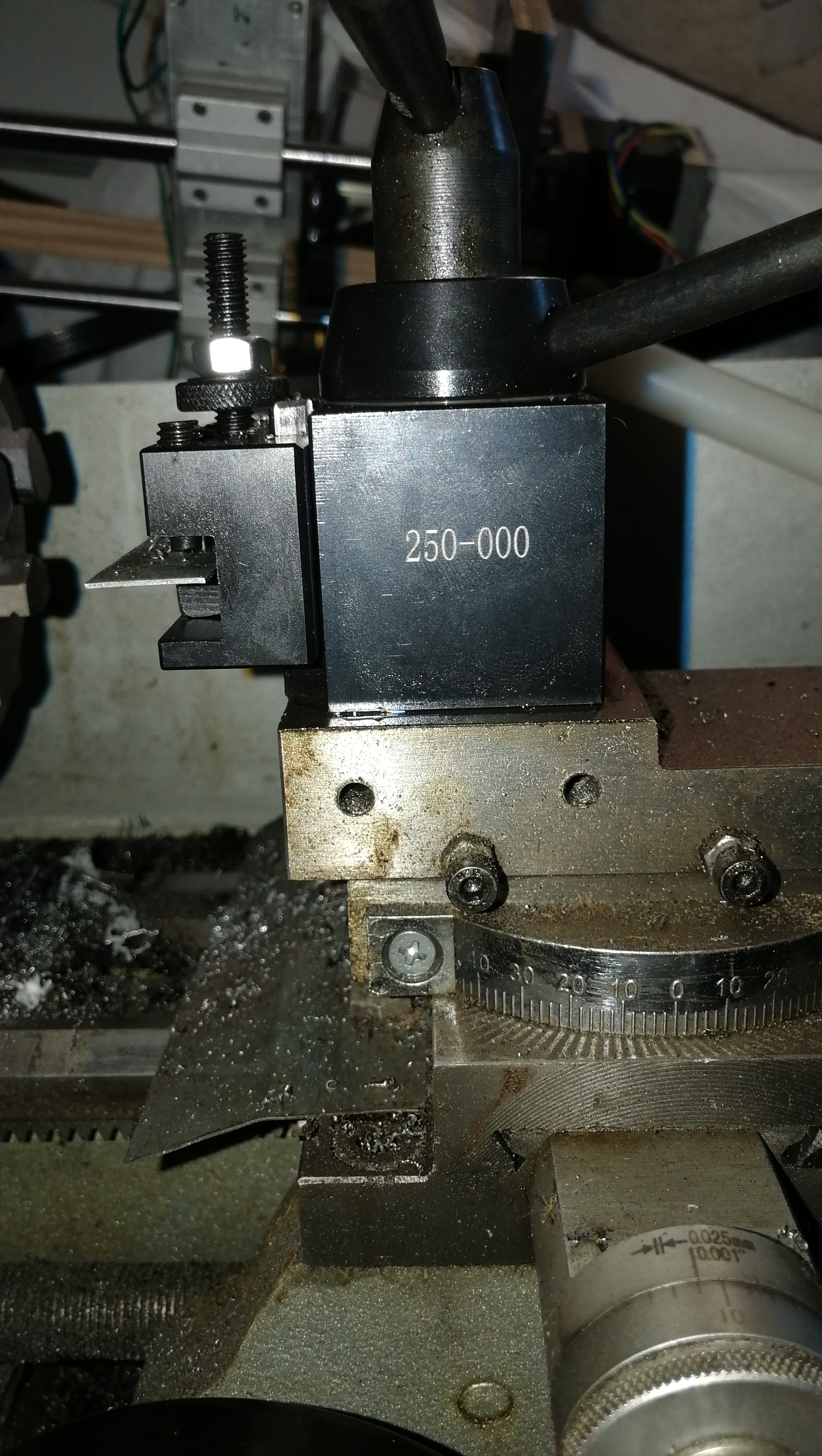

Jestli to byla otázka na mě, nožovka má půdorysně 65x65, díra v ní 12mm. Trn na saních má d 11.8mm

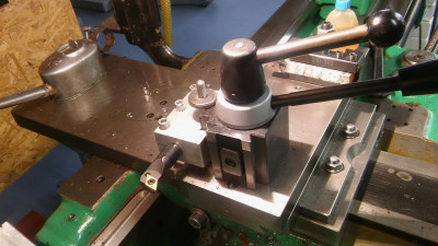

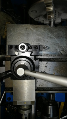

Na ss550 podoris 65x65mm, troska sa tam straca ta 000
Na 300 sustruhu
Na 300 sustruhu

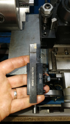

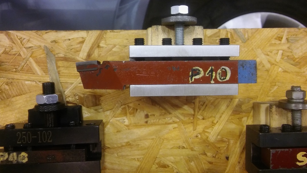

Noz 12mm v drziaku 001, spodna hrana drziaku 3,9mm
Kludne kup 000 ak ti nevadi ze to ma. Nizku spodnu hranu.
000 z predu na zakladni 65x65mm
Naposledy upravil(a) atlan dne 21. 6. 2020, 6:26, celkem upraveno 3 x.

Díky moc, přesně takové fotky jsem potřeboval.

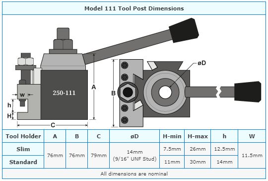

Proste 000 je mala a 111 uz velka.
111 na zakladni 65x65

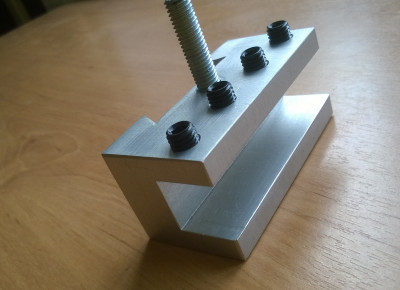

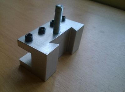

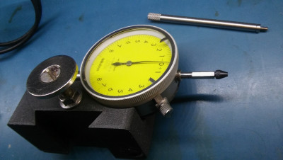

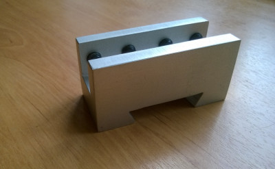

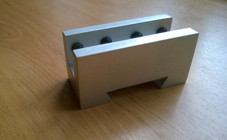

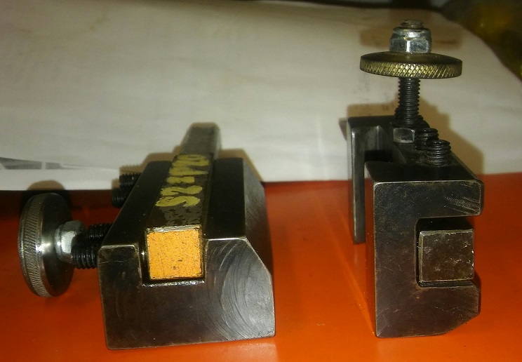

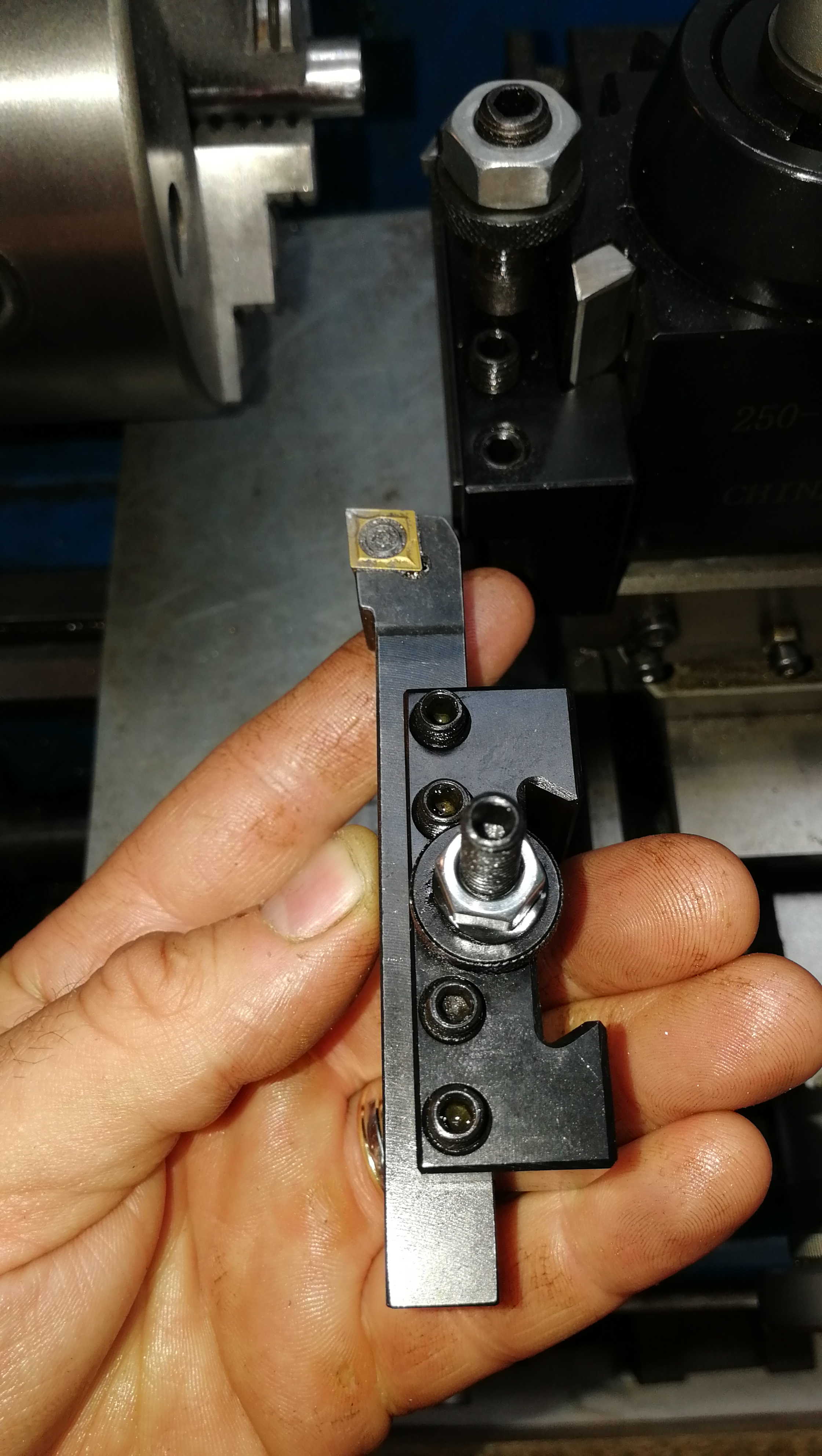

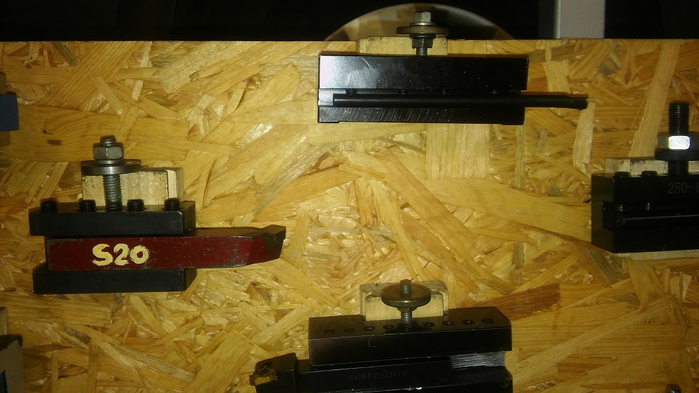

rawen> Driv, kdyz to bylo s dostupnosti a cenou drzaku spatne, jsem si drzaky pro 250-1xx vyrabel doma, mam jich asi 30ks. Vetsinu z konstrukcni oceli (11373, 12050 apod.) , ale nektere i hlinikove - drzaky na hodinky, na brusku, na male noziky. Je to diky te jednoduche upinaci geometrii rybiny dost snadne i na male frezce tvarovou frezou za dve stovky. Vlastne to byl pro me i silny argument proc poridit na soustruh tento QCTP a ne slozitejsi system. Prislo mi to jako velika vyhoda, moci si udelat snadno drzak na miru. Davam par prikladu co mam a pouzivam.
edit> vlastne jsem si i jeden drzak uchylkomeru tiskl na 3D tiskarne, ale to jsem delal spis ze zvedavosti a nedoporucuju.
3D tisknuto
3D tisknuto
Detail vyroby, drzak pro 16mm nuz
Suportova mini bruska, chlazeny drzak
Tuhy valcovy drzak boring noze
Extrapevny z nastrojovky 16x16mm
Zkosene uzke aretacni drzaky
Kompaktni boring drzak
Dalsi specificke drzaky
Drzak aero brusky vysoky

Tak chodim okolo toho sutruhu a chidim, proste 000 je mala lebo ma 54mm drziak a 111 je velka lebo ma 76mm drziak. A original nozovka je 65mm proste medzi tym.

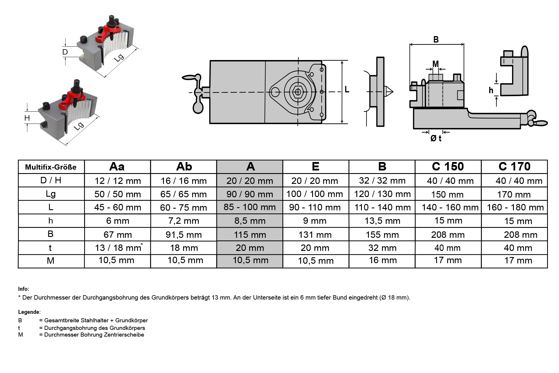

Zdravím, rád bych si pořídil rychloupínací sadu nožových držáků, mám vytipovanou tuto:
https://www.paulimot.de/maschinen/zubeh ... tahlhalter
Na můj soustruh (točna 250) by pasovaly velikosti Ab, nebo A. Podle čeho bych měl velikost zvolit? Díky.

Čím větší tím lepší, ale ne vždy :D Hlavně aby ti vyšla výška nože do osy

To se těžko radí když nevíme rozměry nožovky ;-)

Pokud myslel oběžný průměr nad ložem 250mm, tak bych se nebál dát rovnou "A". Mám 220mm a A se tam vleze v pohodě. I tak by se hodil rozměr nožovky nebo aspoň výška od nožovky po osu obrábění.
Ve velikosti "A" seženeš více držáků od více výrobců. Včetně speciálních držáků na závitování, vrtací tyče, atd... Ty v "Ab" třeba vůbec nejsou. Zkrátka je to rozšířenější rozměr.
