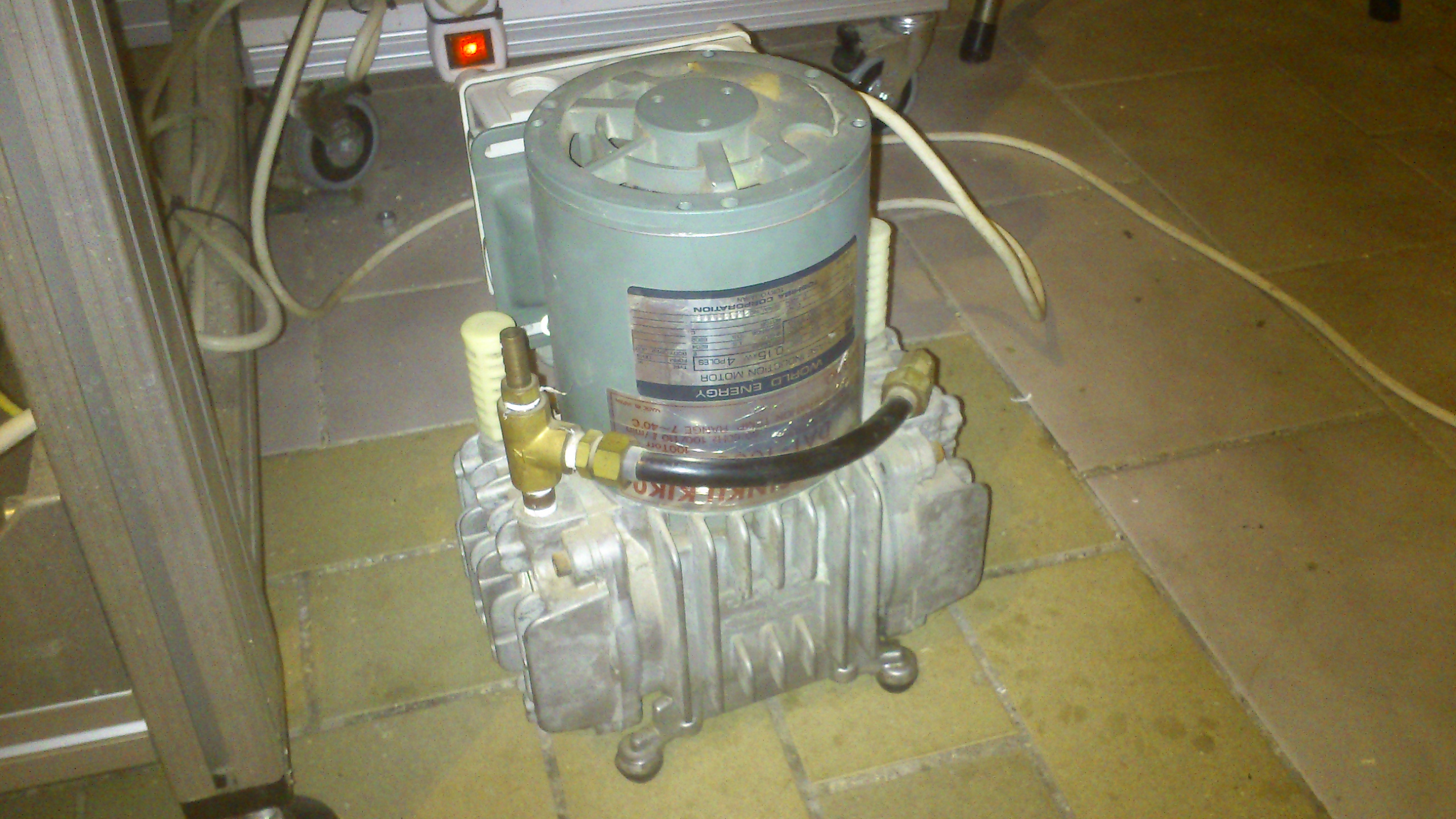

Všechny rotační vývěvy které jsem viděl se točily doprava. Ale tohle je z Ruska, tak kdo ví... Podle mě tam nechybí nic podstatného, možná nějaký filtr či lapač kapek oleje (jestli je to výfuk).
BTW, tu vývěvu raději rozebírej. Zaběhnutou rotačku už nikdy nesložíš tak jak byla a bude dávat horší vakuum (ale ono je to asi v tomhle případě jedno).

Ales chtel urcite napsat nerozebirej. Podle mne tam chybi pouze filr. Kolik M krychlovych to da za hodinu ? Ma to vubec nekde stitek s parametry ? Vypada to dost "vyzite"

Až se to vyčistí tak to bude jako nové. Pokud umíš azbuku, tak by to mělo být zakodované v tomto jediném štítku. Jinak nikde nic není. Co se stane , až se to zaplní vakuem? Poznám to?

Ruské rotační vývěvy neznám, my používáme vývěvy Becker, ty jsou též rotační s uhlíkovými lamelami. Ty se nejen rozebírat mohou, ty se rozebírat MUSÍ ! Mají totiž předepsanou minimální šířku lamely, takže při servisu sundám čelo vývěvy a šuplerou měřím. O nějaké ztrátě podtlanu nelze mluvit. Ale to se týká Beckerů, jak to mají sověti fakt nevím. Pro rozborku mluví také to, že pokud byla vývěva v tom stavu jako je na fotce, může v ní být leccos napadané (matky, myši, voda).
Jinak co chybí - na vývěvách bývá většinou zpětný ventil (aby se po vypnutí motoru vývěva neroztočila nazpátky) a většínou filtr na nečistoty.

Jako první bych sázel na špatné (zanesené nebo zoxidované) ventily.
Další věc je že výkon motoru je velmi malý tedy srovnatelný s výkonem ledničkových. Při 110l/min to nebude mít nijak zvlášť velký podtlak. (malé ledničkové mají třeba 5l/min ale umí větší tlak/podtlak)
