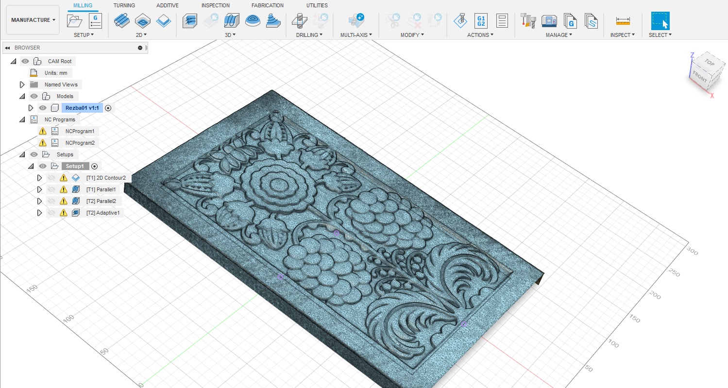

Tak jsem po nejake době dospěl k naskenování. A mam STL sít. Neměli by jste radu jak zní udělat objekt. Dál by jsem chtěl pro zpracovaní použít Fusion 360. Ale zatim jsem nenasel nejake video jak se generuji drahy (do Mach 3) kdyby nekdo mel nejaky typ budu rad,
Lukas_2
Příspěvky: 657
17. 7. 2021, 5:11
Píšeš že 2D frézování zvládáš. tak 3D je skoro to samé. Na vyhrubování 3D použiješ buď 3D adaptive clearing nebo 3D pocket clearing. Pro dokončení rád používám strategii parallel, dá se použít i klasická monolitní fréza, nemusí být nutně radiusová, jen tu strategii musíš dobře nastavit.
3D strategie pracují více samostatně, nemusíš (někdy ani nemůžeš) vybírat každou plochu samostatně.
Chce si to třeba vyhrát s parametry jako stock contour, touch / avoid surface, celkově to okno geometry... A hloubka, když ti to bude chtít obrábět celou součást až na dno, nastav maximální hloubku kam potřebuješ...
Na generování potřebuješ postprocessor pro Mach3, možná je v základní nabídce, pokud ne, dá se jednoduše stáhnout přímo přes post process okno. (myslím). S naskenovanými objekty nemám zkušenosti...
nějaké YT kanály. Těch videí je hodně ,stačí googlovat, není to tak těžké.

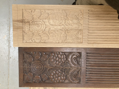

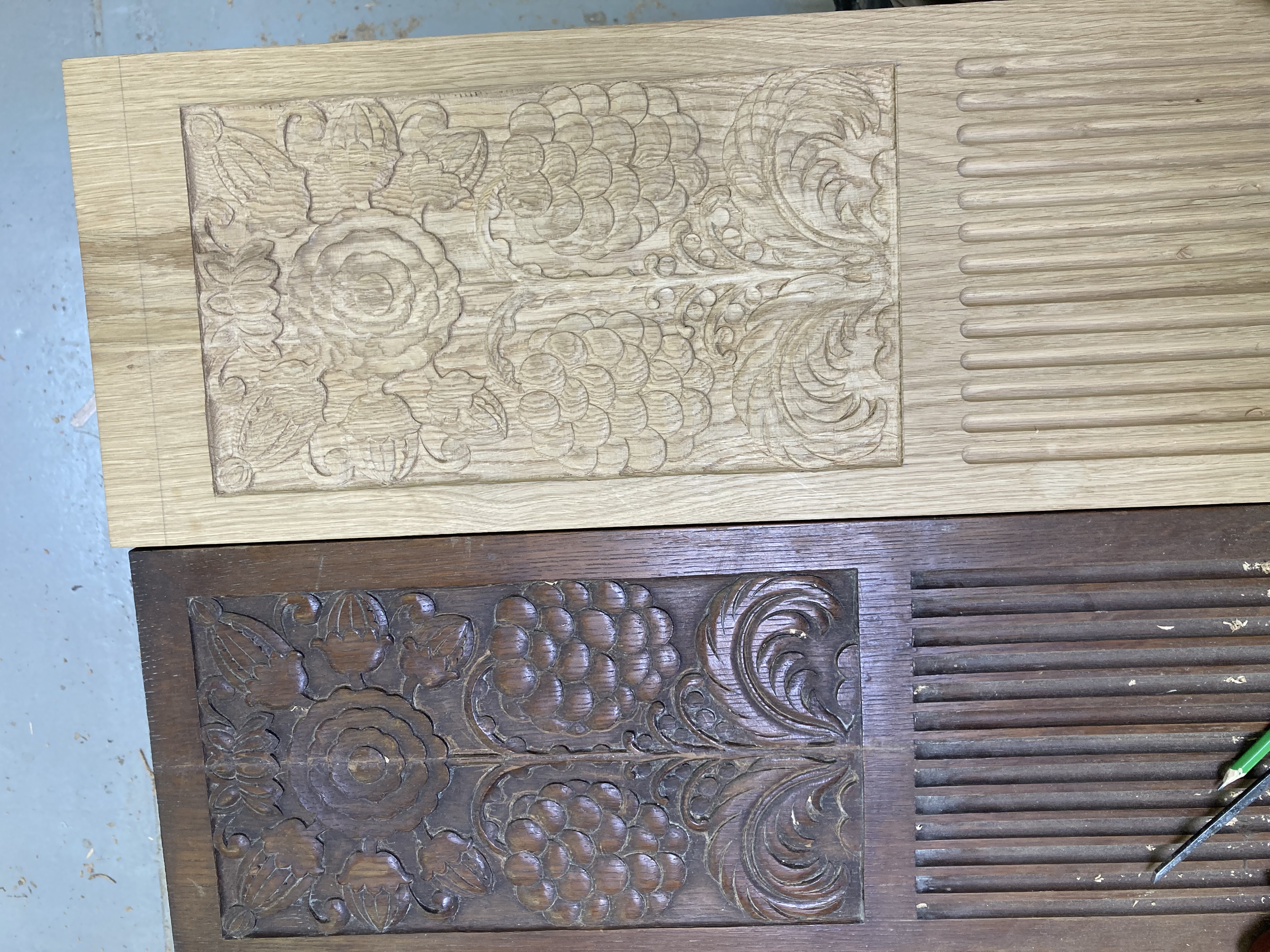

gremlik
Příspěvky: 10
Registrován: 11. 2. 2019, 12:26
4. 9. 2021, 11:57
Po troše laborováni se podařilo.
Naskenovano ,upraveno, vyfrézováno a dořezáno.
Obrázek
