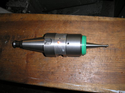

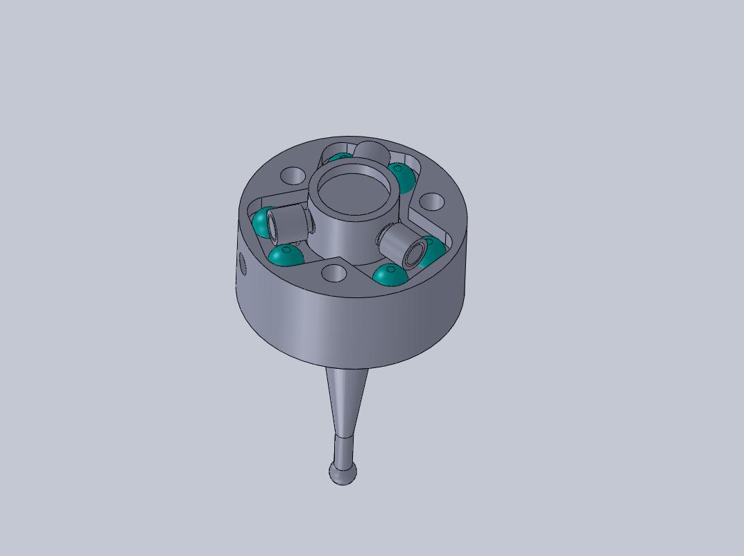

JJ popiš, vyfoť..... prosím
, hlavně ten seřizovací mechanizmus.
pavelb
- Příspěvky: 196
- Registrován: 23. 11. 2007, 11:01
- Bydliště: Prostějov
Tady je to pěkně vidět http://www.c-n-c.cz/viewtopic.php?f=29& ... nda#p96101" onclick="window.open(this.href);return false; a někde tu byly i přímo modely asi tady http://www.c-n-c.cz/viewtopic.php?f=48&t=2129&start=0" onclick="window.open(this.href);return false; .Centrování jsem udělal tak že sonda je přišroubovaná třemi šrouby z čela na ISO držák. Ten má malé osazení ale proti sondě o něco menší průměr. Na sondě jsou z boku tři červíky které se opírají o toto osazení a tím se sonda může seřizovat na osu držáku.

Ne uvnitř je baterka a led dioda.

Jen opticky, nechtělo se mi pořád otravovat s motáním káblíku, ale to infra neni špatnej napadRaS píše:a to máš jen jako opticky abys věděl ty sám a nebo nějaká infra dioda a někde čidlo a jde ti to do systému?

to je právě to co mě štve, mít kabely tak je to opruz a musíš to zandávat vyndávat někam bokem, nemůže to bejt v zásobníku.. ovšem připadá mě to jako menší opruz než to odečítat ručně a přepisovat hodnoty do systému ( a nebo klapat a simulovat to) ideální je bezdrát kterej pak může bejt v zásobníku, ale tyhle varianty stojej ranec..
otázkou je pokud by se vzala normální drátová komerční verze, přiděla se k ní infra dioda a baterie (to vše by se vešlo kolem sondy bez nutnosti zasahovat do vlastního mechanismu, v případě stavby tykadélka svépomocí se to dá nacpat kamkoliv dovnitř) někam na stroj by se dal přijímač a spojil se systémem, jak by to bylo odolné vůči bordelu? aby v případě zasrání čidla přijímače, či vysílací diody nedošlo k uražení čidla? rozumnější je v tomhle případě čekat na rozpojení signálu, jenže to by muselo vysílat trvale a to by se asi baterce moc nelíbilo..
