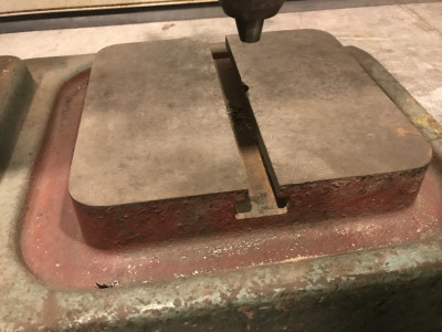

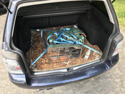

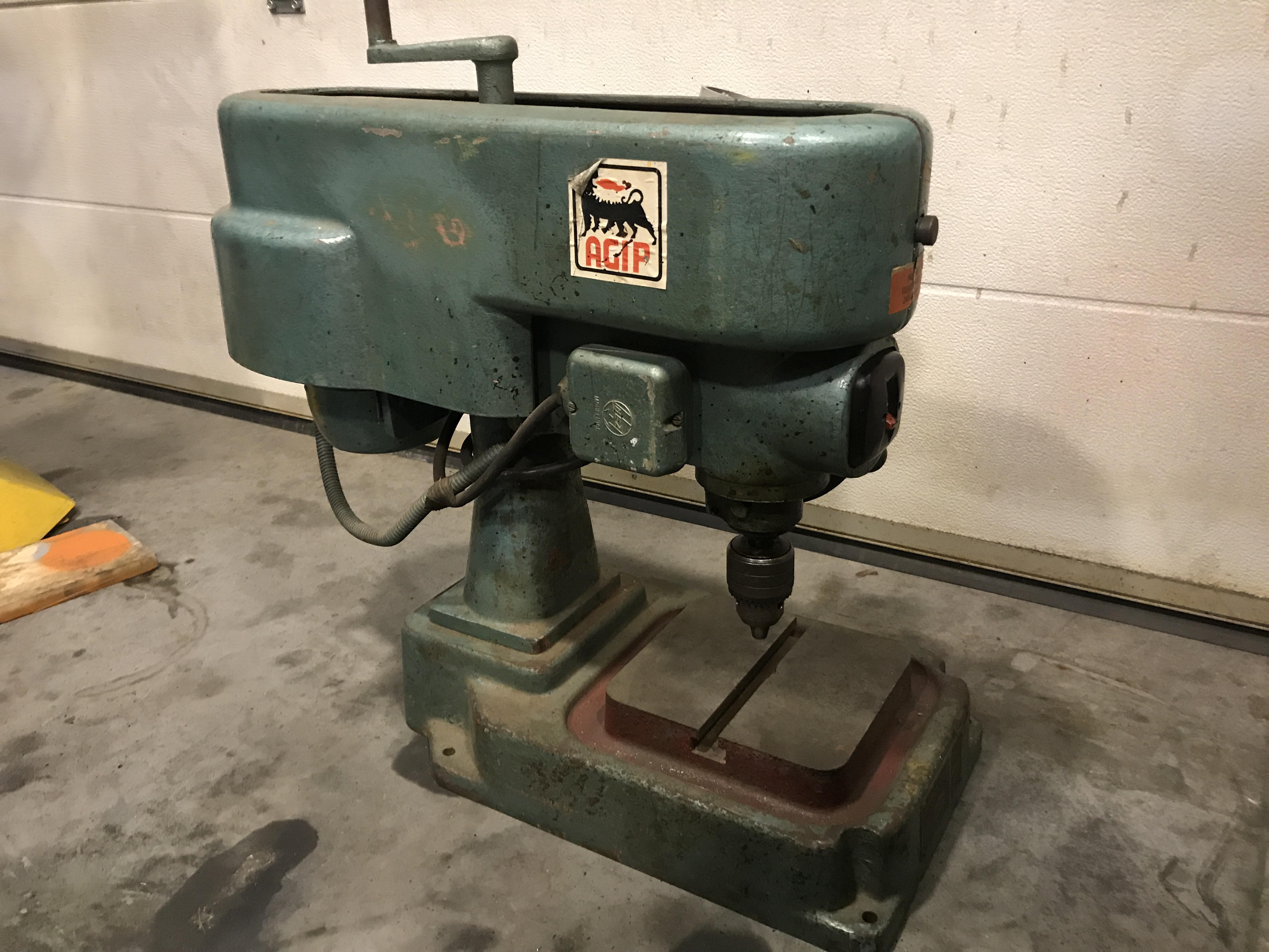

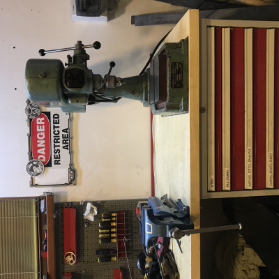

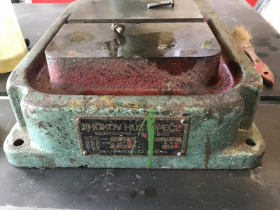

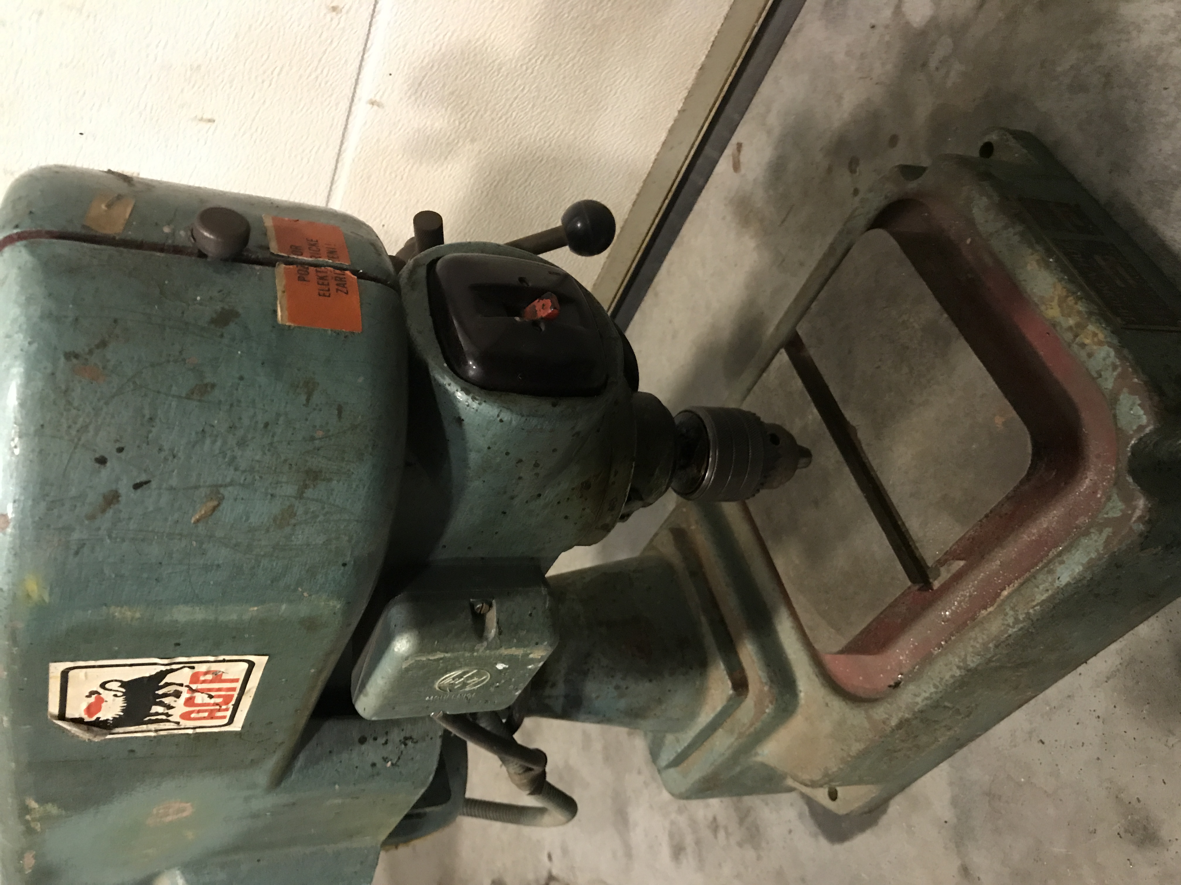

Tak zakladam nove tema o moji vrtacce, kterou jsem pred par dny koupil. Na uvod par fotek jak jsem ji dovezl:
Klimbik
Příspěvky: 664
19. 6. 2020, 10:46

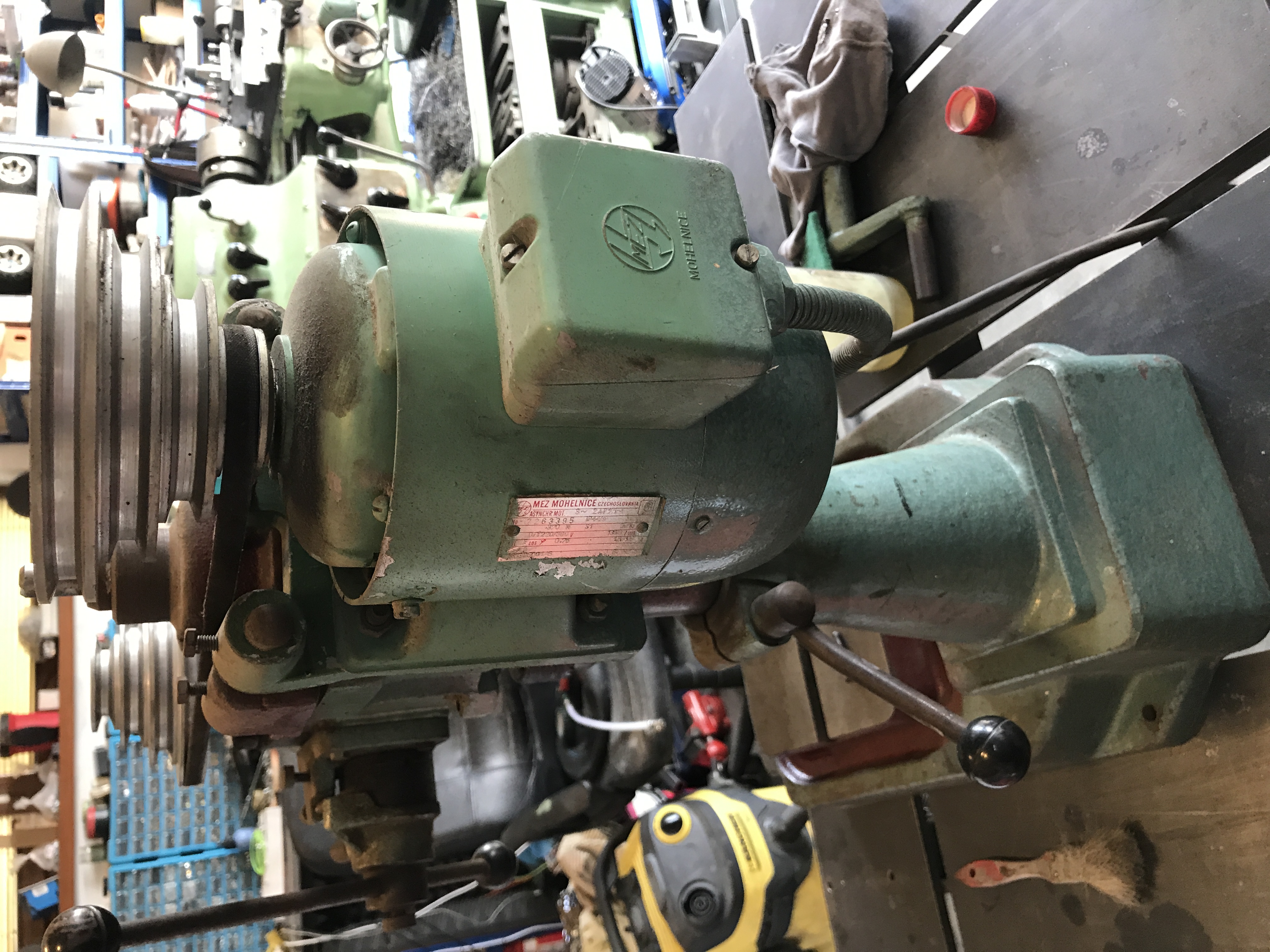

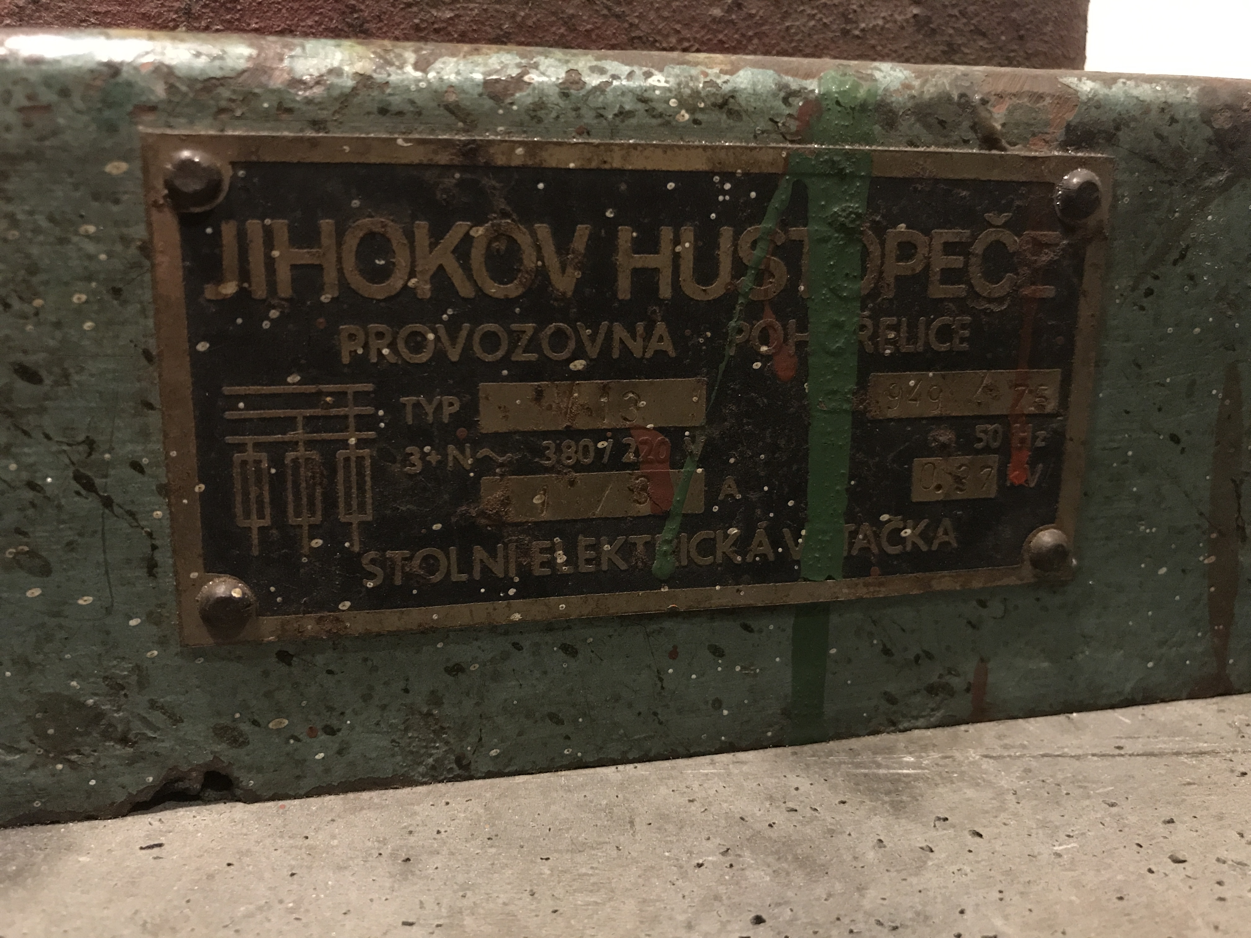

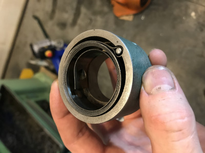

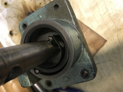

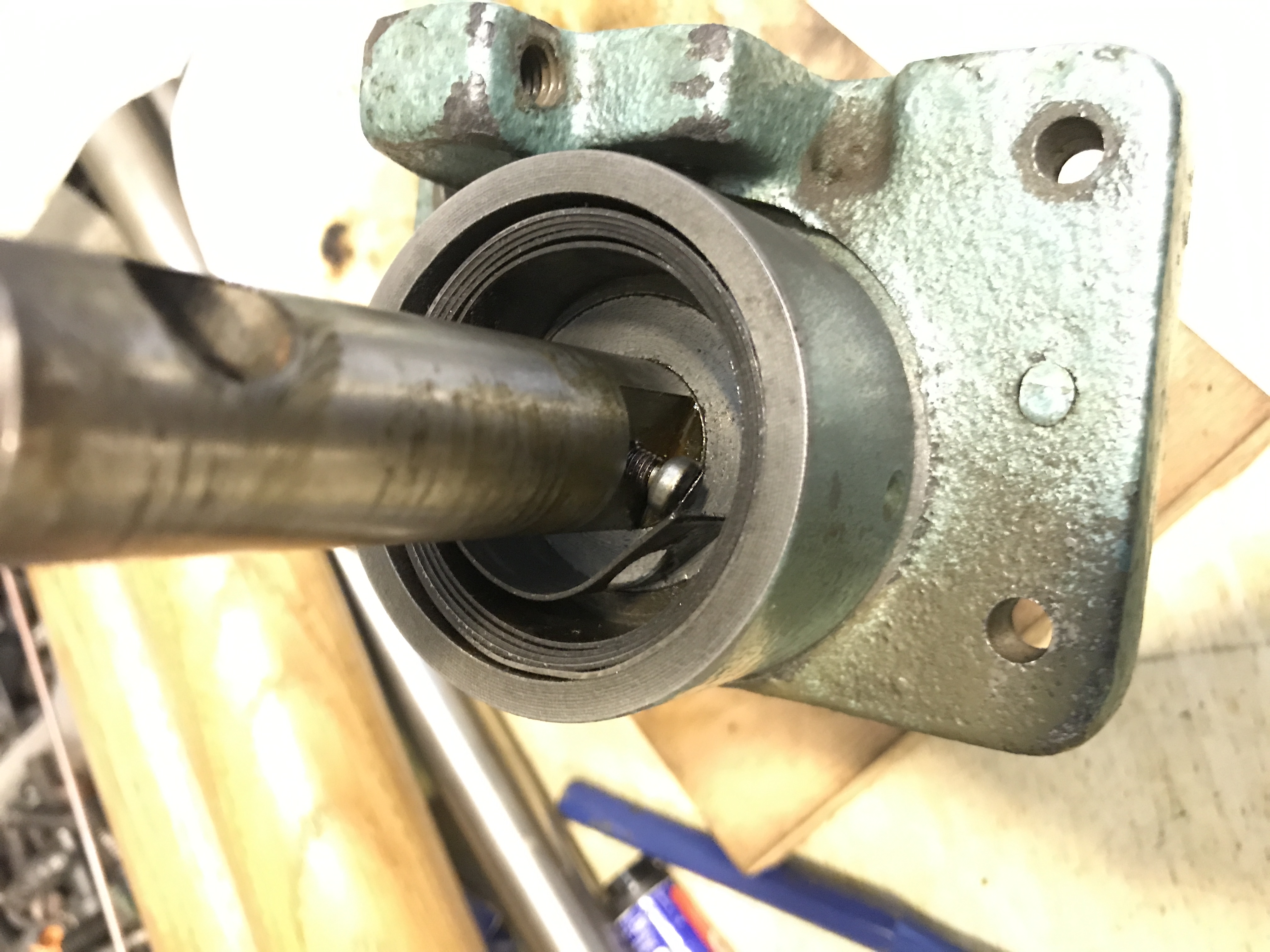

Jinak stroj stal 6tisic korun. Nefunguje vratna pruzina, lak vypada snad puvodni, i kdyz jsou tam podezrele fleky od jine zelene barvy na par mistech.
Rok vyroby tusim 1975, motor je 1974 a na stitku vrtacky je jen nejake cislo 75, tak mozna to je prave rok.

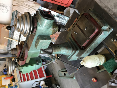

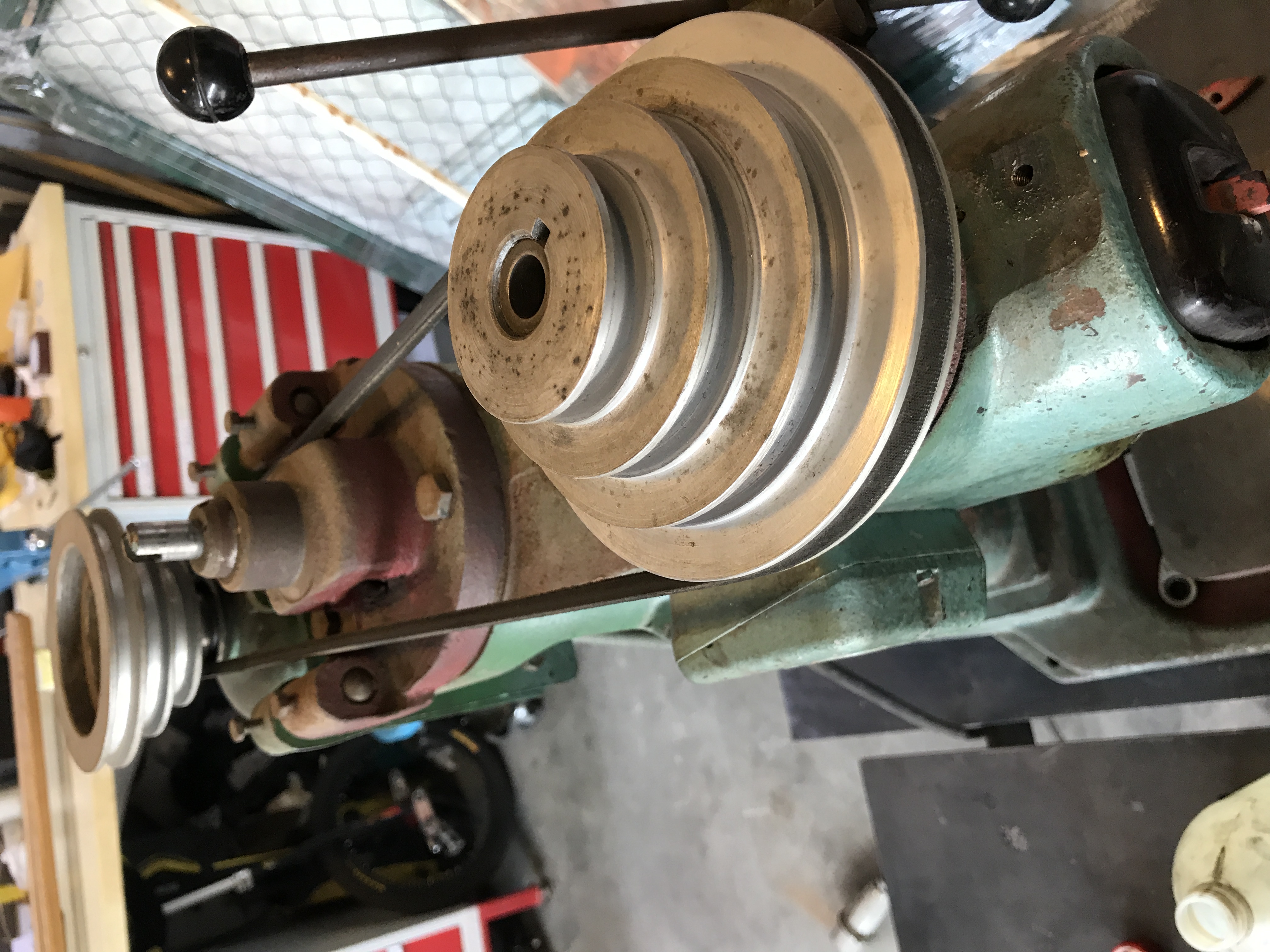

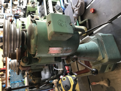

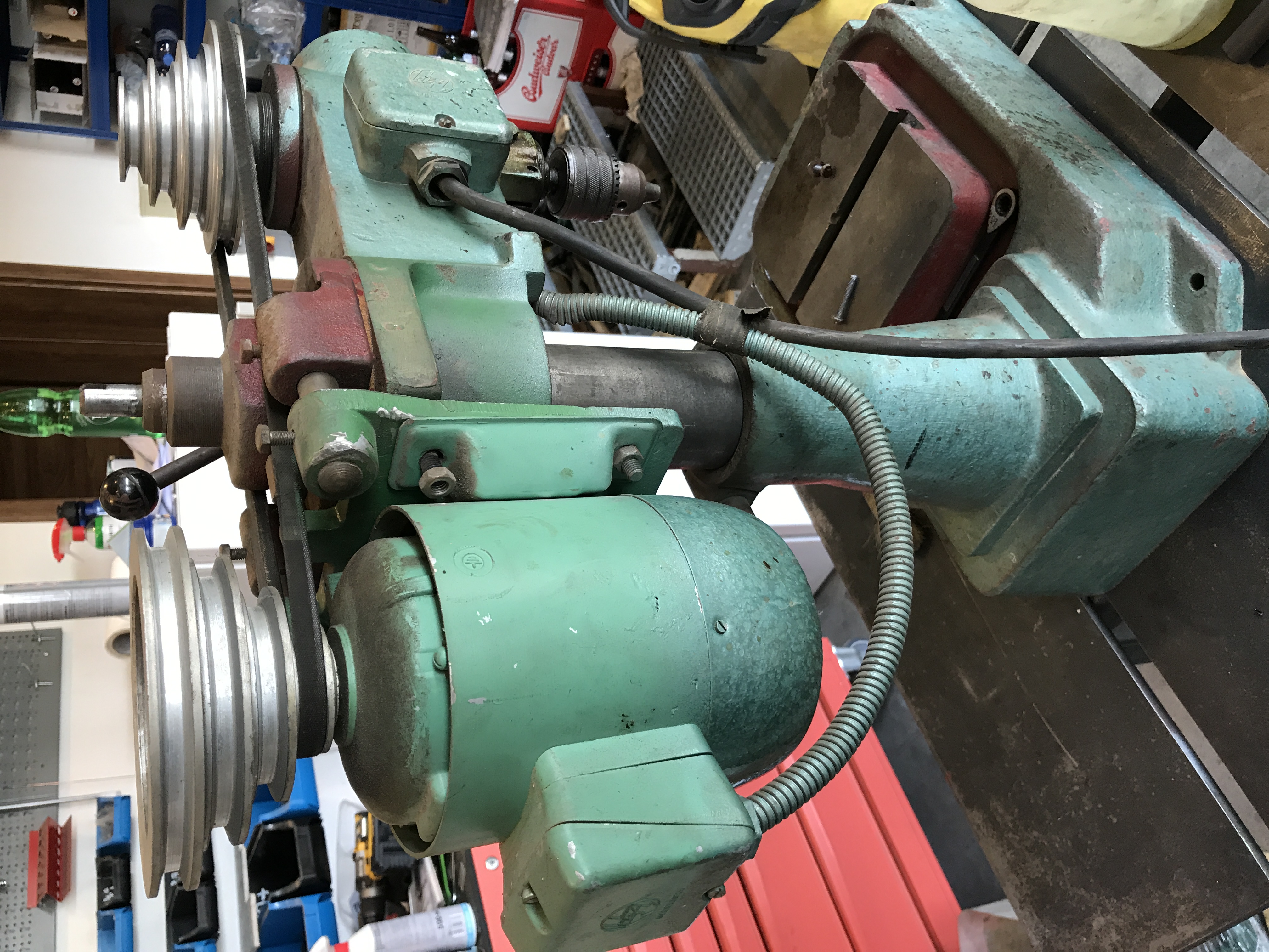

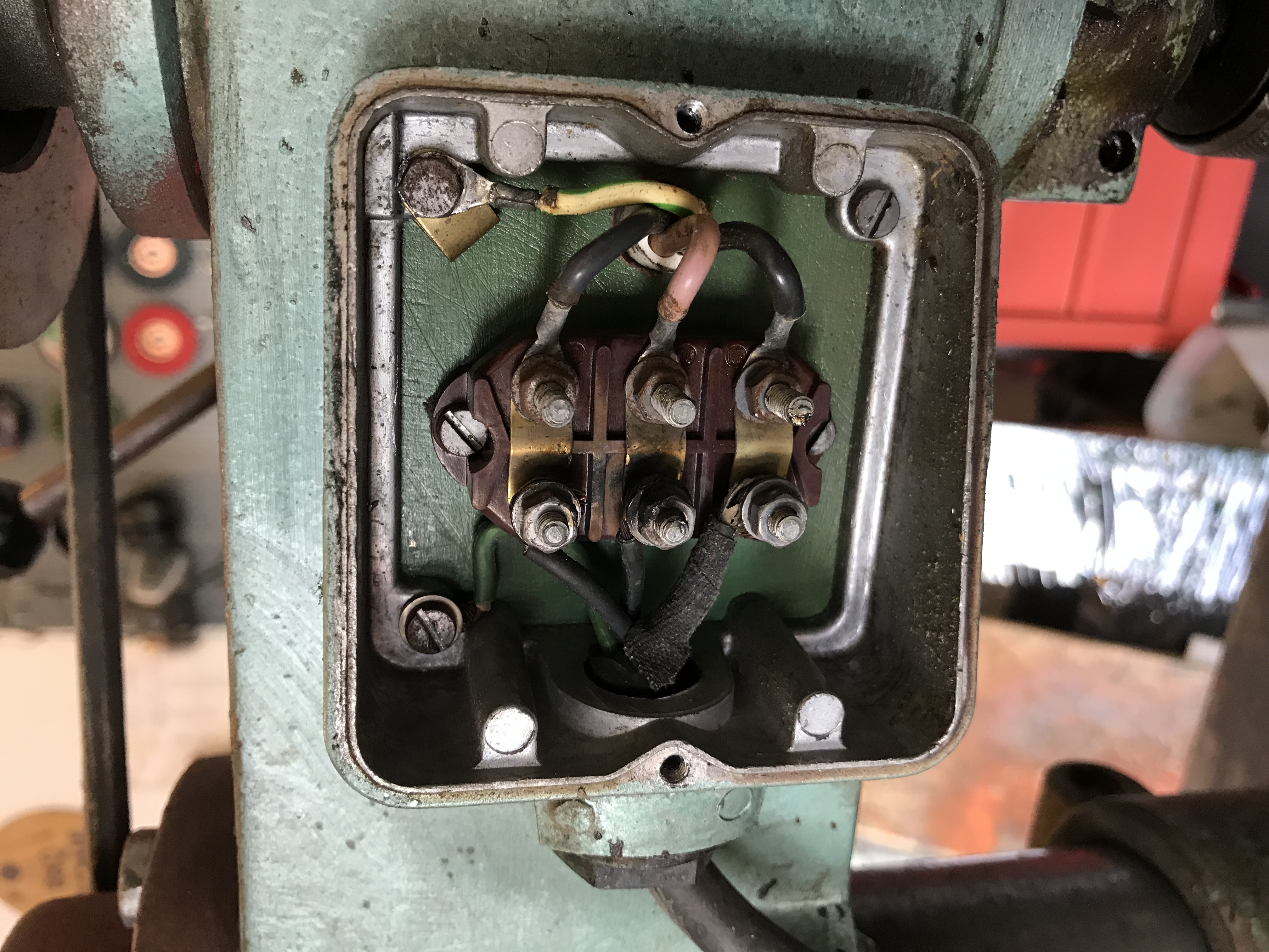

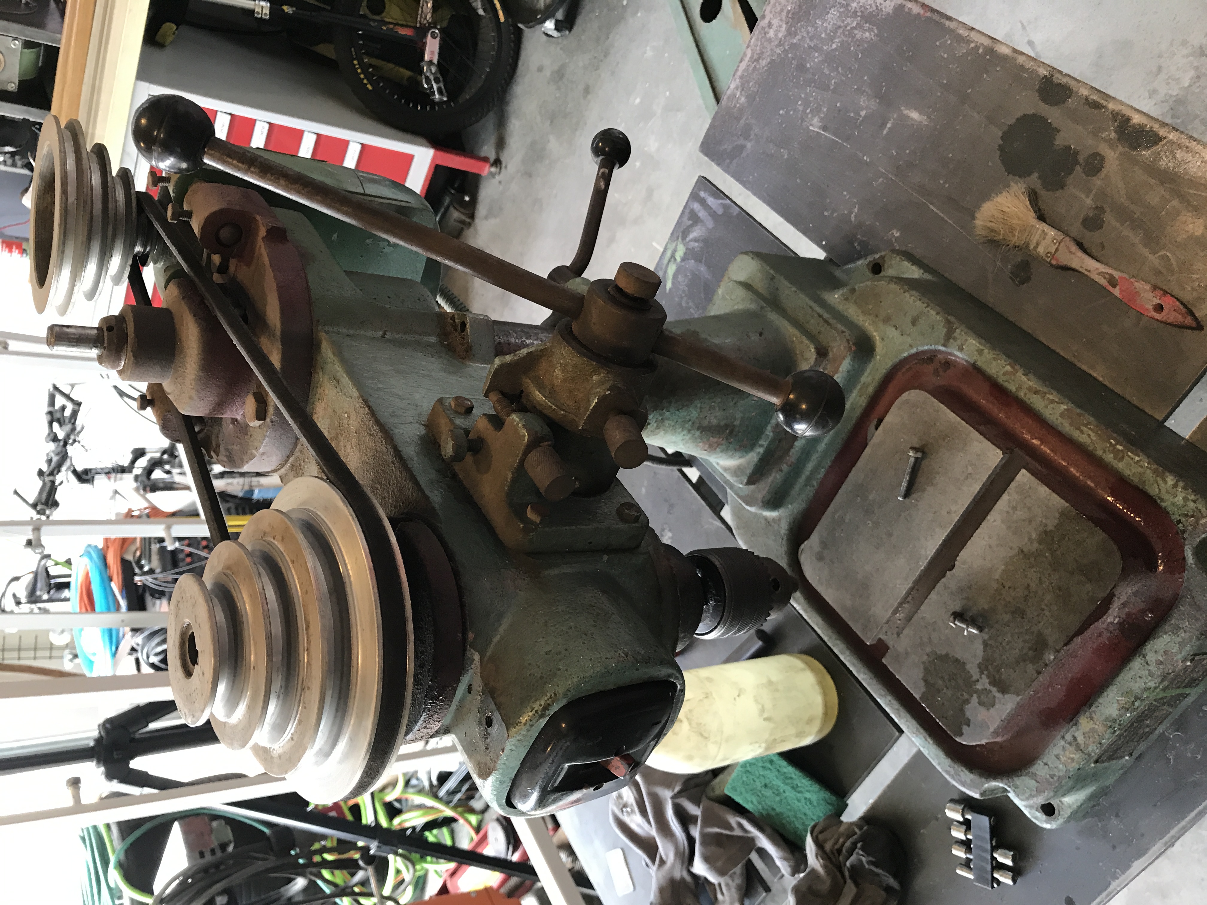

Dalsi fotky jak jsem zacal neplanovane rozebirat:

video z první opravy vrtačky. původně to melo být jen čištění, kabel, vidlice a pružina, nakonec to byly i ložiska ve vřeteni a přeměření házivosti

Zo spodu v kĺznom púzdre v ktorom chodí piňola sú dva skrutky. S tými nastavíš vôľu piňoly, nech ti toľko neviklá :D A dávať preč kryt... ,, v budoucnu" je trochu nebezpečné. :o Ale nech slúži👍
turnigy
Příspěvky: 1762
Registrován: 2. 9. 2018, 6:13
22. 6. 2020, 8:27
Inak asi by som tú vŕtačku nenosil za kryt ktorý drží na dvoch m6 šróbkach, ak nechceš prísť o prsty na nohách
Tos C45-2000
Příspěvky: 5682
22. 6. 2020, 10:36
turnigy píše: ↑22. 6. 2020, 8:27 Inak asi by som tú vŕtačku nenosil za kryt ktorý drží na dvoch m6 šróbkach, ak nechceš prísť o prsty na nohách
A kdyby to ještě točil, tak by to byl nejpopulárnější klip :D
Klimbik
Příspěvky: 664
23. 6. 2020, 8:45
Snad jsem to ani neudelal :) dneska jsem ji nosil zase a dokonce jsem si kryt sundal, je to tezka mrcha :) ale uz je vrtacka polazena a na svem miste!

Slusela by ji nova hlavicka...
Klimbik
Příspěvky: 664
23. 6. 2020, 9:36
Mohl bych koupit v cine nejakou rychloupinaci. Kuzel B16 jsem tam videl. Nebo mas nejake jine doporuceni?
turnigy
Příspěvky: 1762
23. 6. 2020, 10:13
Rýchloupínacia hlava je bez aretácie vretena hlúposť, kúp radšej na kľučku
Tos C45-2000
Klimbik
Příspěvky: 664
23. 6. 2020, 10:33
Hm. To je fakt, to me vubec nenapadlo. Diky. Mel jsem pocit ze vsichni pisou jak si na takove vrtacky koupili rychoupinaci sklicidla a nevim jak vubec vyresili ze potrebujou aretaci
Edit: ted na nejake koukam a ony maji dva radlovane krouzky, tak se asi utahuje obema rukama
https://a.aliexpress.com/_B1U20a
Příspěvky: 5535
23. 6. 2020, 10:52
turnigy píše: ↑23. 6. 2020, 10:13 Rýchloupínacia hlava je bez aretácie vretena hlúposť, kúp radšej na kľučku
Problém je naprosto opačný. Utahuji se skvěle, to je OK. U větších vrtáku se naopak zahlodnou nejdou povolit, jedno už jsem bohužel muset utratit hasákem, abych vyndal vrták. Druhým problémem je NEkvalita výrobku obecně. Mám 3 a 2 z toho docela osově šmajdají. U vrtajdy mi to ani moc nevadi, když ho dám do koníka už to problém je. Máte li slušného dodavate sem s ním. Už jsem oveřil, že Ali či výrazně dražší ebay je naprosto to samé.
Klimbik
Příspěvky: 664
23. 6. 2020, 11:23
Tak to jsou docela dobre zpravy. Rychloupinaci ANO, Aliexpress ANO :) No ja zkusim najit neco podle recenzi, treba tam nekdo napise hodnoceni i s nejakym merenim nebo aspon pocitem. Kazdopadne ja to do konika davat nebudu, tak mozna nevadi trochu krive, kdyz to bude treba jedna desetinka nebo dve
