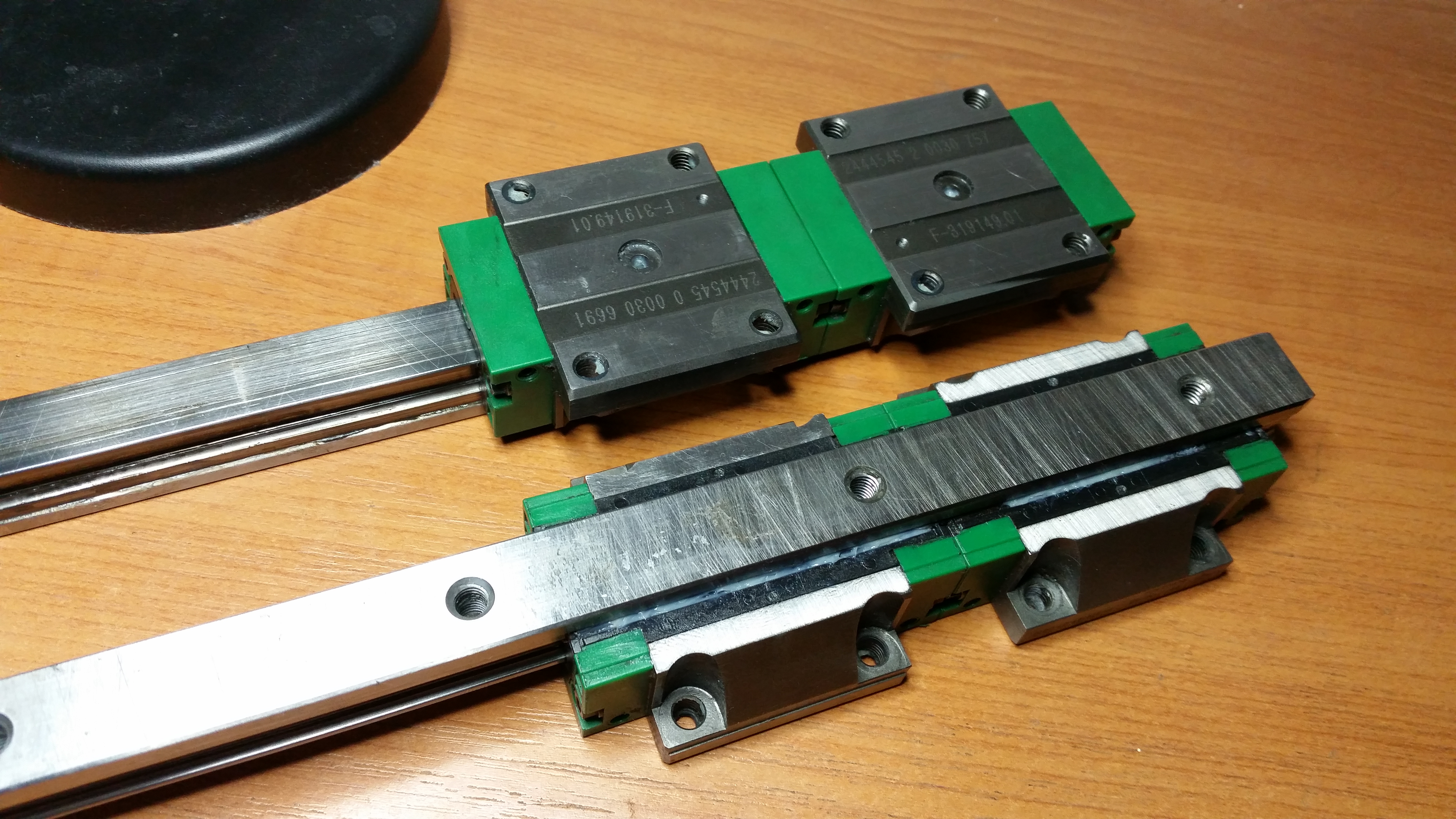

O to presne ide. Predchádzajúci majiteľ na úbohú brúsku primontoval magnet a používal ju ako brúsku na plocho pri výrobe nožov. Rybina je prejazdená asi o 0,25 mm. Teda buď hromada zaškrabávania, alebo ofrézovať a doškrabať. No alebo rovno ofrézovať a nahodiť takéto vedenia. Horšie ako je to teraz to už isto nebude. A ja niesom výrobný podnik, ja sa hrám :-)

Když už máš pocit, že je to předělání na ty lišty míň práce, než to opravit, tak bych radši koupil klidně z druhé ruky buď skutečně pořádné vedení a nebo vedení s kuličkama (tak jak se to u běžných brusek obvykle dělá) - protože to vedení s kuličkami je asi tak o řád :lol: míň montážně náročné.
Ono totiž to dokázat udělat s těmi zkříženými válečky tak, aby to bylo skutečně rovné a nebyly tam hranové tlaky (zvlášť když to vedení má takové tolerance :roll: jako se soudruhům z PRCu daří "vytvořit"), bude podstatně složitější, než si vůbec dokážeš představit.
Viz třeba BUA16 - jak to má udělané - pojezd brusného vřeteníku, nebo polský DURD (DURE) - tam je mj. stůl právě na takovém děleném prizmatickém kuličkovém vedení.
Prostě mě fascinuje :shock: , jak se lidi snaží vždy něco objevovat jinak, než se to normálně dělá a ještě si to udělat co nejsložitější tím, že použiji komponenty, co jsou zprasený už z výroby.
Ale Tvoje volba, tvoje peníze, tvůj čas.

Obrobit dosedací plochy pod válečkové vedení je skutečně velmi náročné a obávám se, že frézování na to nestačí. Pokud to nebude dobře usazené, bude to provozně jenom pro zlost.
Navíc bude velký problém s krytím.
Doporučil bych zvážit, zda by se nedaly osadit normální lineáry velikosti tak 15. Na tyhle aplikace jsou lepší ty se spodní montáží.
Pro hobby podmínky //ale i pro spoustu profi // pak stačí montáž na rovnou plochu.

asi tak - taky to nebude jednoduché, ale je to výrobně a montážně asi tak tisickát jednodušší, než ty dělený lišty - protože předpětí je pevně dané, poloha taky a pokud to ofrézuje (ohobluje, obrousí ....) vždy do jedné roviny, tak není důvod, aby to použitelně nefungovalo.

No ale ja nikde netrvám na valčekoch, nechám si rád poradiť.
Milan199:
Máš úplnú pravdu. S tými lineármi sa aleobávam, že bude problém zo zástavbovou výškou, nedočiahne ozubené koleso do hrebeňa. Ale ten by sa asi dal bez väčších problémov podložiť. Musím nad tým pošpekulovať, bolo by to samozrejme najjednoduchšie.
