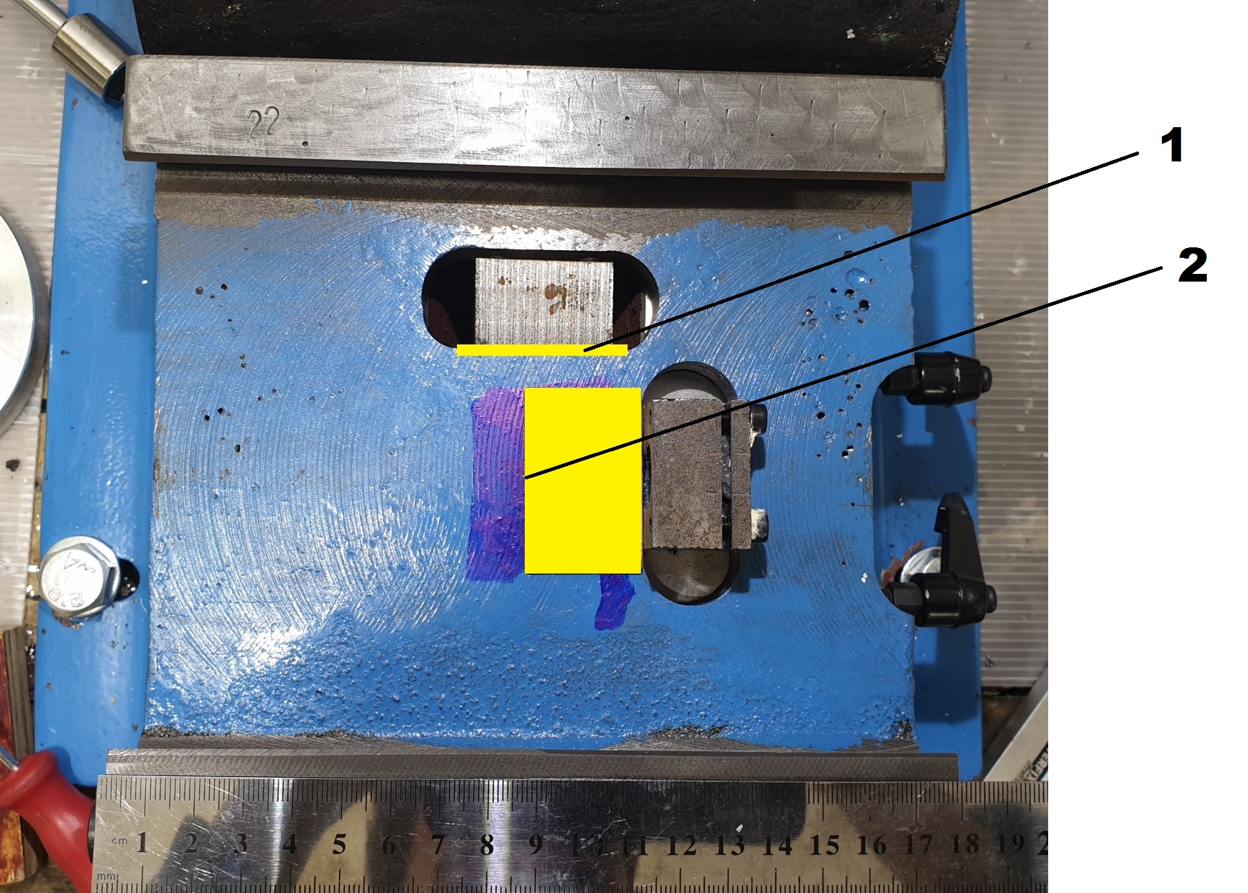

dopytujem upravu dvoch dielov mojej frezky.
Cast krizoveho stola
rozmery 180x180X40mm, material (cinska) liatina.
cisla operacii podla obr.:
1, ofrezovanie dosadacieho cela drziaka matky, aby bola zabezpecena rovnobeznost s rybinovym vedenim, uber materialu cca 0,5mm
2, zvacsenie otvoru, odobrany material 40x27mm, pozadovana kolmost na rybinove vedenie

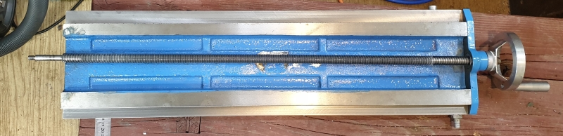

Stol s T drazkami
rozmer 665x180

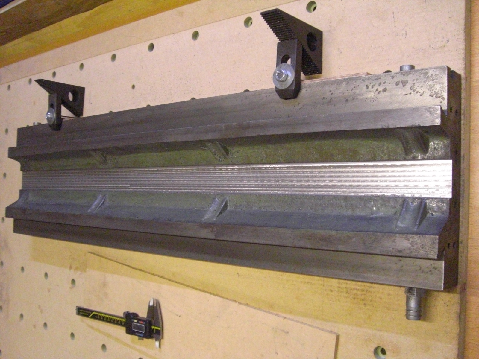

-vytvorenie drazky zo spodnej strany stola, rozmer drazky ~665x40x2mm
-praca vhodna pre router, nejedna sa o funkcne plochy, ide len o vytvorenie priestoru pre montaz skrutky.
-prikladam aj foto vysledku pre inspiraciu (pozicane z netu)
