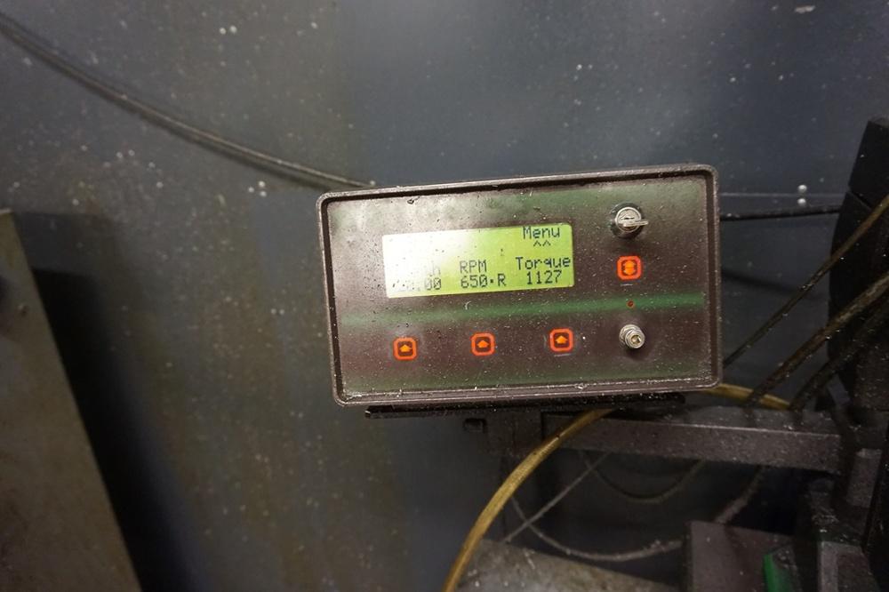

chtěl bych použit na svoje cnc vřeteno ze steré zavitořezky, ale na štítku v podstatě nejsou žádné informace, jedině oznaření Magetap 90, Type: 90-G 14, rok 1991
Potřeboval bych poradit jaký frekvenšní měnič ktomu koupit....
Baujahr 1991, S/N 2561, (B x T x H) 565 x 470 x 975 mm;
220 V, 50 Hz, 2.000 W, Gewindeschneiden von M4 bis M12,
Drehmoment 12 Nm und Drehzahl maximal 1.000 1/min stufenlos regelbar,
mit Bedienungsanleitung und 1 Satz Gewindebohreraufnahmen;
Getriebe macht Geräusche.
Hinweis: Das weitere im Bild befindliche Material gehört nicht zum Losbestand.
