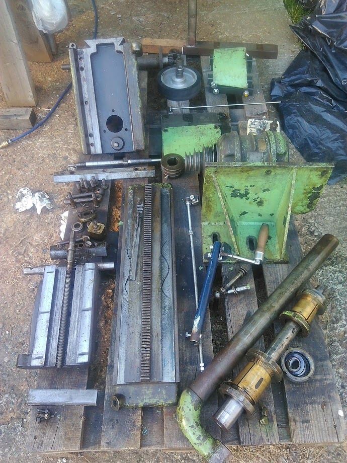

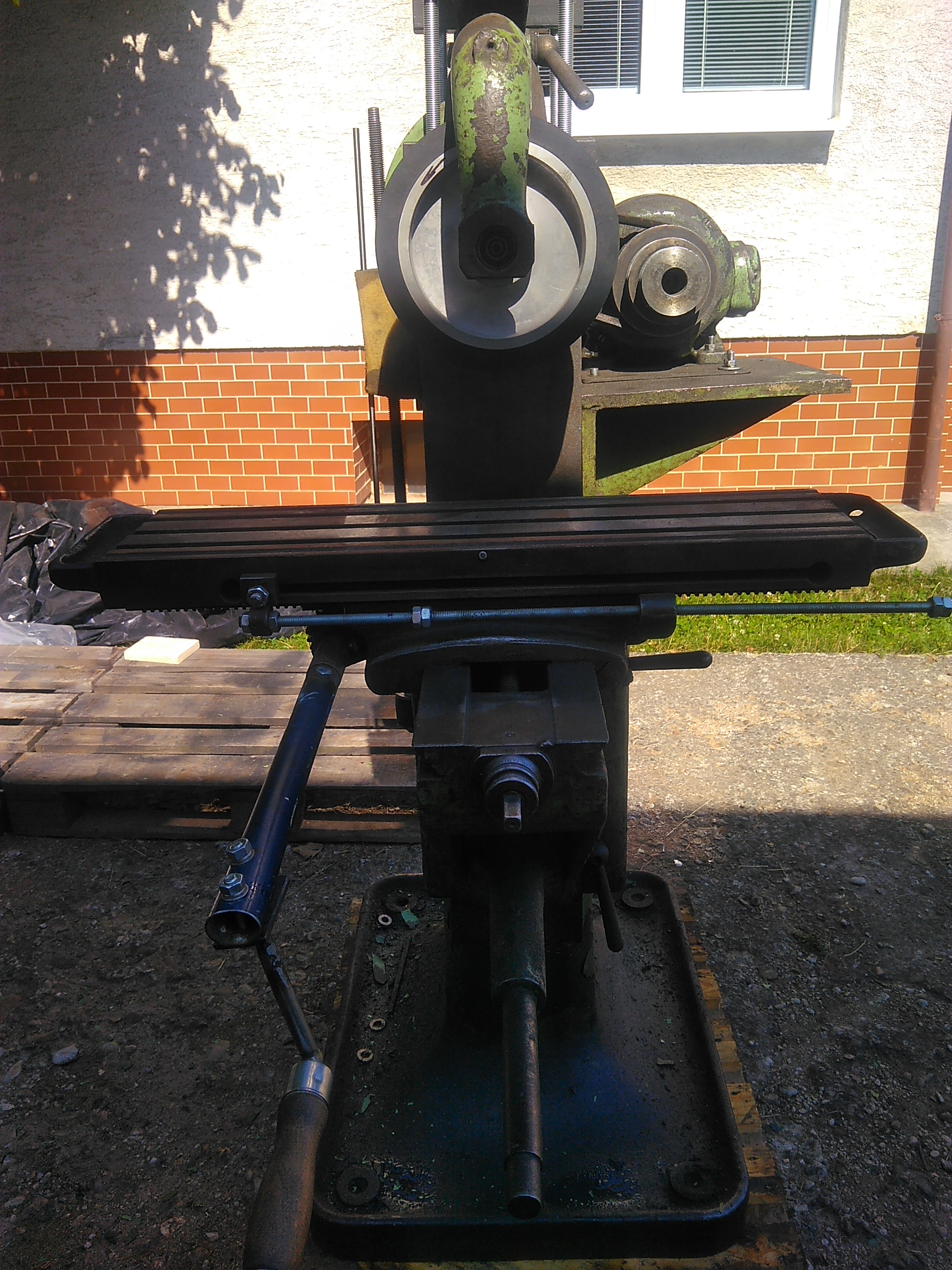

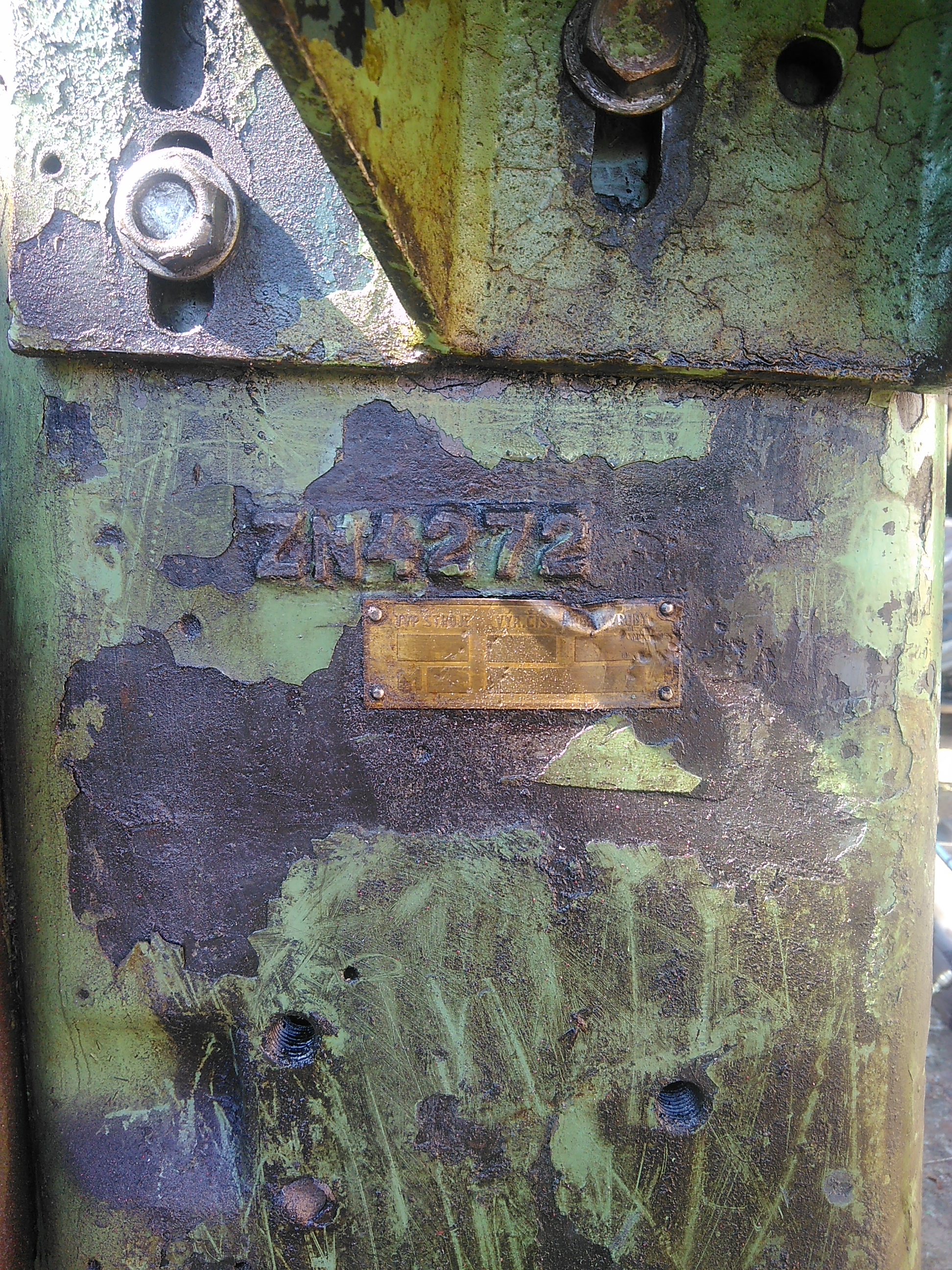

ObrázekZdravim vás. Vedel by niekto čo sa mi dostalo do dvora? Je to stará páková horizontka. Trochu oholena a prerobená na brušku na plocho. Takto bude aj u mňa využitá. Jediný štítok ktorý na nej je je čistý. Asi daný po nejakej oprave a nikto sa už neunúval vyplniť ho. Stôl 170x750mm. Dik 8)

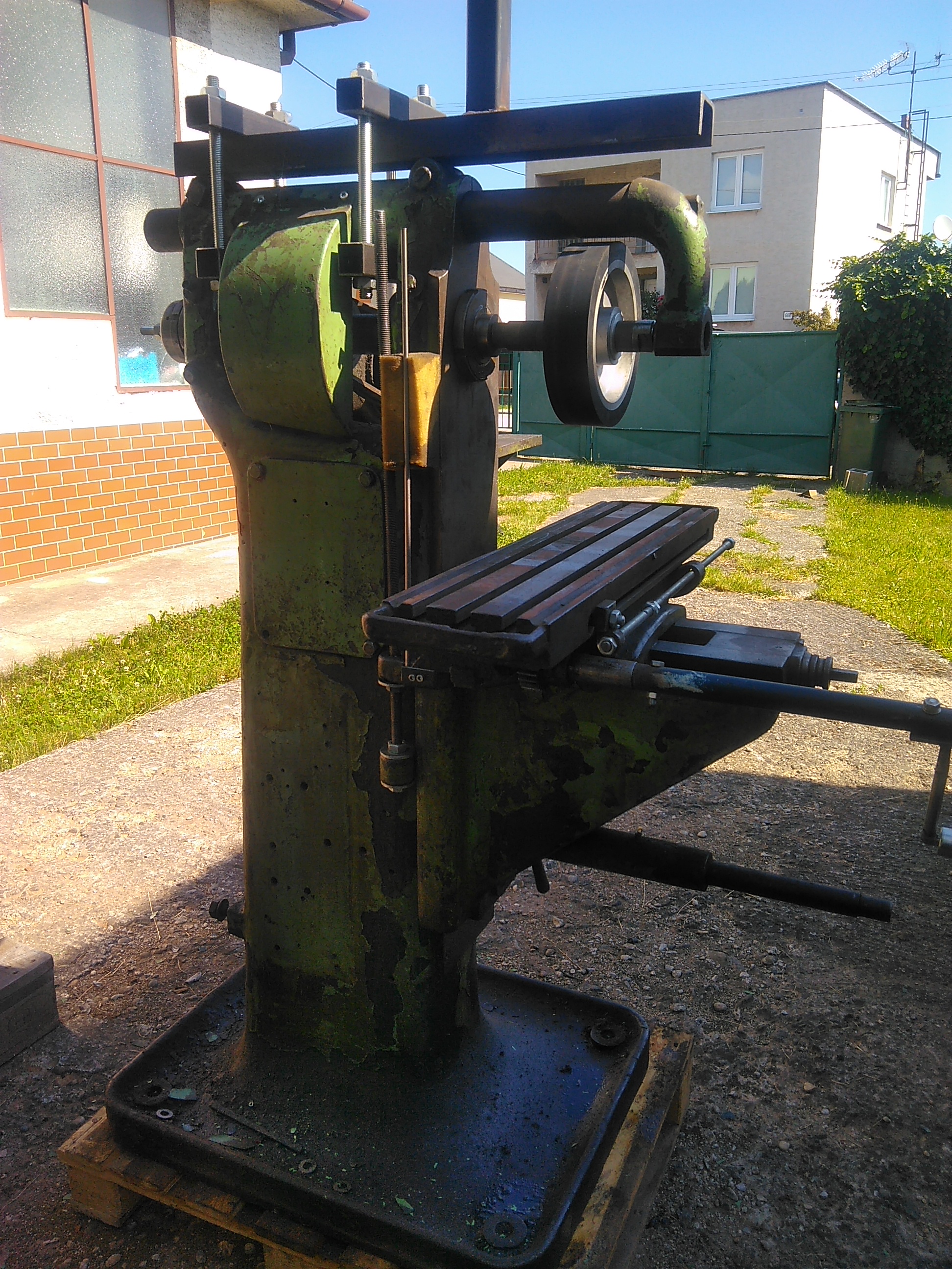

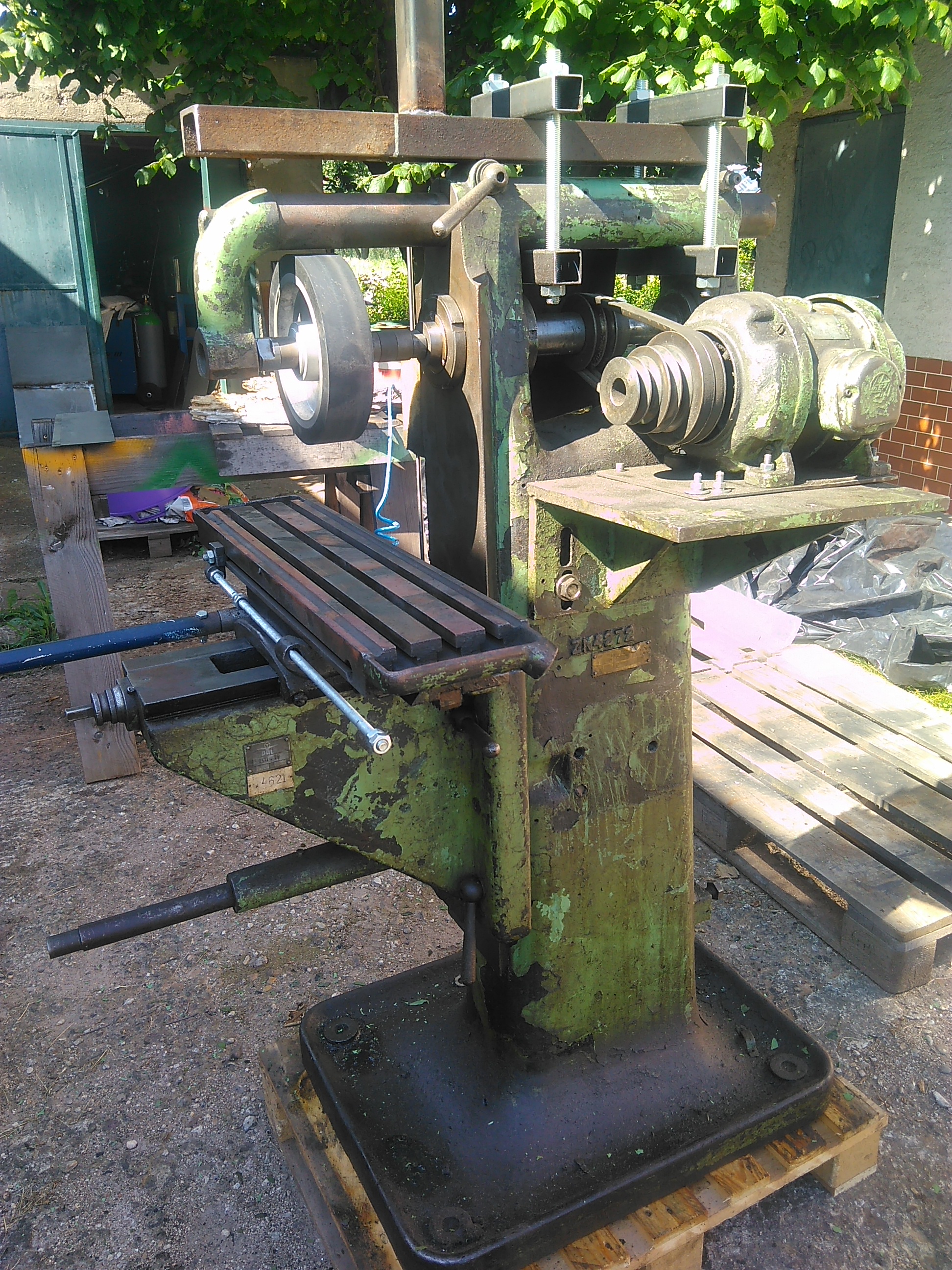

Me by zajimalo co co nese ta silena konstrukce nahore. Evidentne ji nevyztuzuje, coz byla prvni myslenka, druha byl jerabek? Co to je za kotouc, vypada jako kolecko od voziku, ze by dia? Pak by to byla asi nejdrazsi vec na ni. Ale nedokazu si predstavit ze to loze nebude poskakovat a povrch bude ok... Ale mozna se pletu.

Konštrukcia nesie napinaciu kladku. Koleso ako od vozika je pogumovane kontaktné koleso. Medzi nimi je napnuty brúsny pás. Loze neposkal
kuje a povrch je ok. Je dosť dlho odskúšana u kamaráta aby som vedel že funguje. Len ma zaujíma zdrojový stroj. Na stôl príde magnet. Bude brúsiť damaskove plochace po vykovani a čepele na nože. 1000ciny sa tým honit nebudu 😉

Teda ze je to pasova bruska by me nenapadlo. Zajimavy napad :!:

Pravděpodobně je to frézka Baťa, měli jsme ji u opravářů a říkalo se jí "kolovrátek"

Super. To by možno aj sedelo s tým kolovrátkom 😀. Uz je na srobiky. Po oprave asi moc nerobila. Plochy zaskrabane, na spodku stola ešte zbytky modrej farby ... Btw, poradí niekto kde kúpiť také tie nalievacie maznicky s viečkom? Neviem jak sa to volá a neviem nič také nájsť. Len kvapkacie s nádobkou. Tu sú púzdra s filcani a rezervoár na olej.
