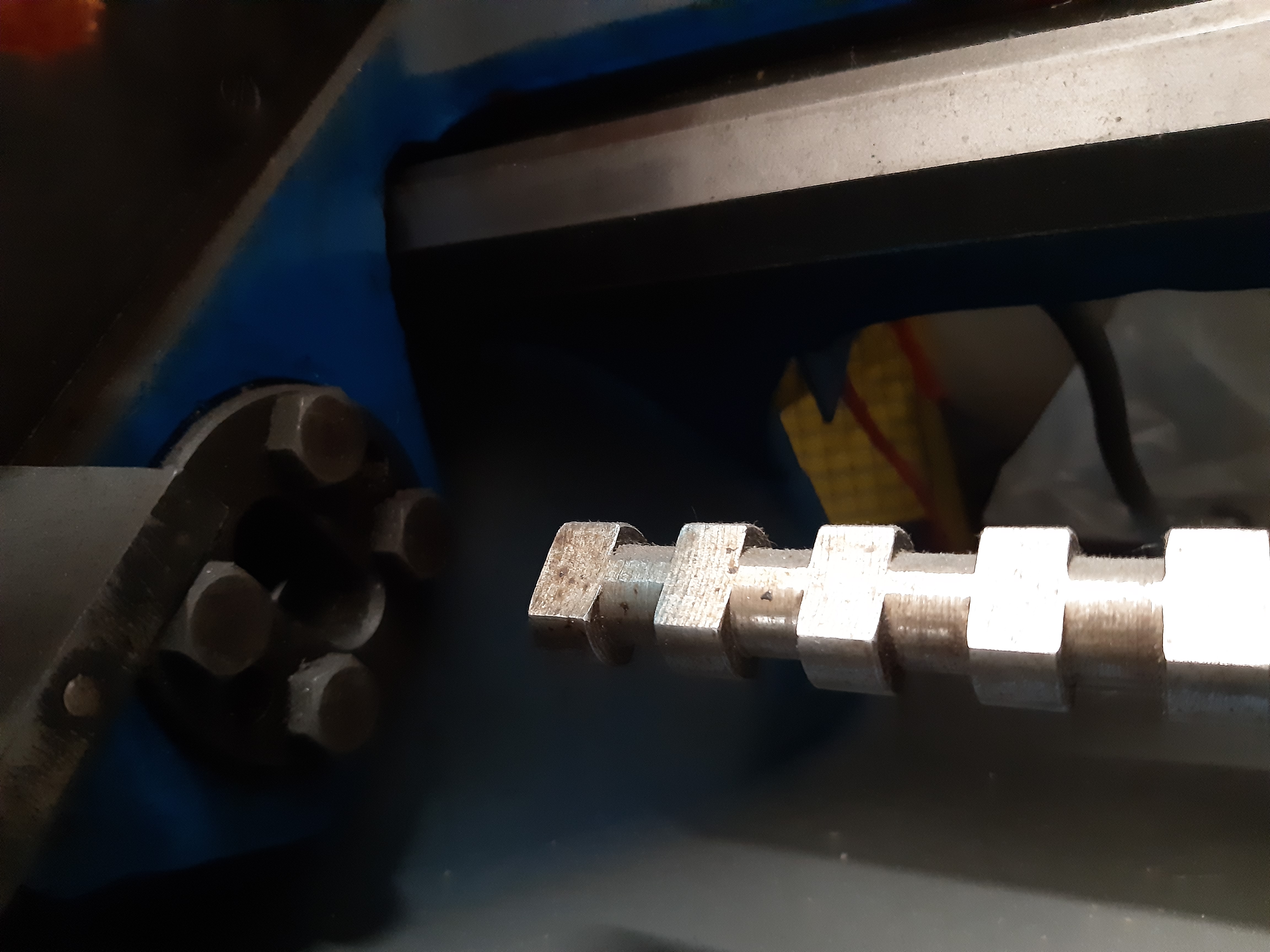

Zdar, koupil jsem Sui 32 a dávám ho trochu dohromady. Stáhl jsem si manuál, ale v něm není vyobrazen vlek koníka se suportem. Nemohl by mi někdo z vlastníků stejného stroje vyfotit na koníkovi držák? Mám tam jen čtyři díry. Díky moc Petr

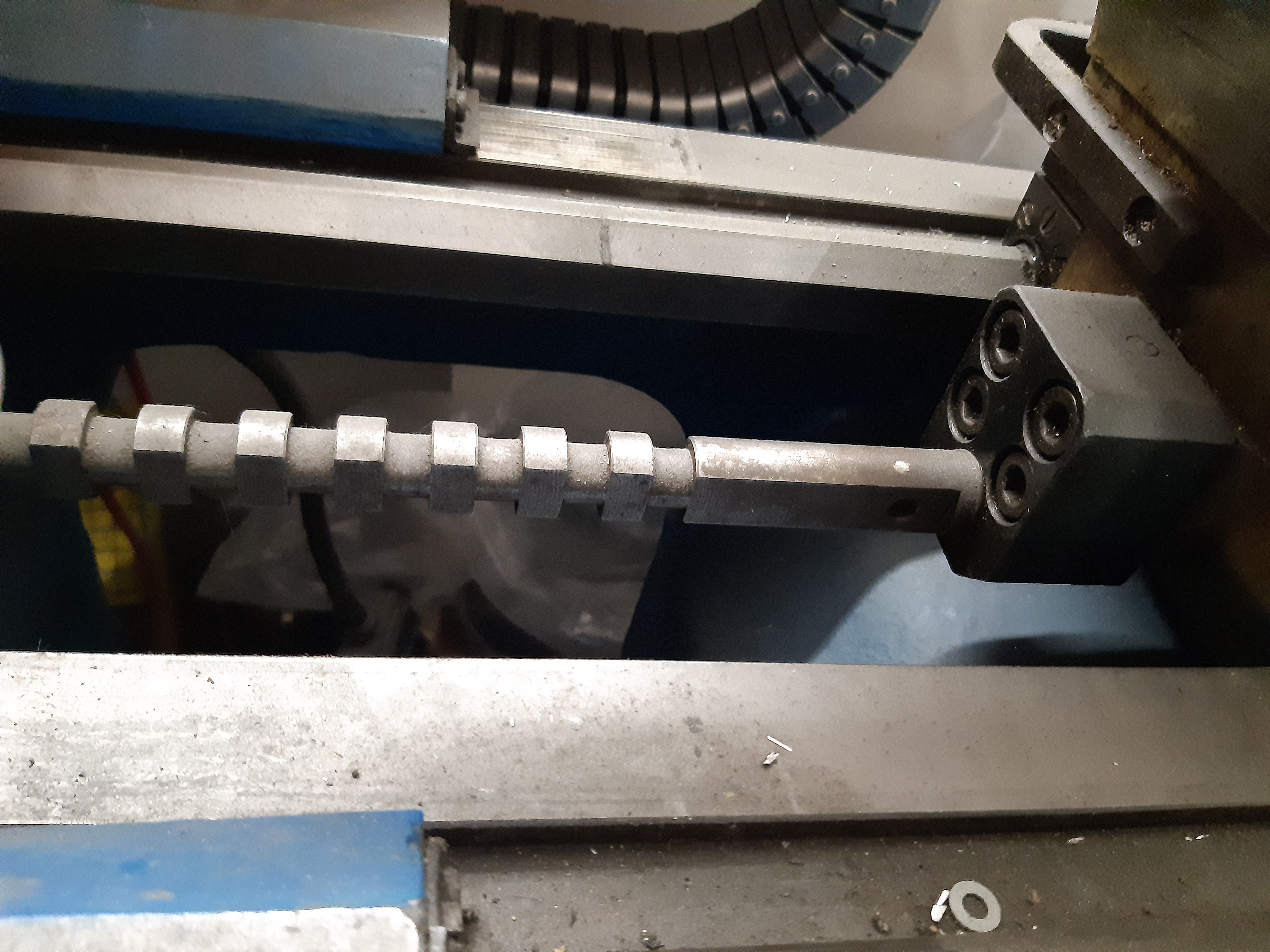

V koniku je takovejhle čep kterej se otáčí o 90st čímž se připojuje k suportu..má to 8 pozic

Díky moc, tak to mám co vyrábět. Ještě jednou děkuji za ochotu.

průměr je 21mm průměr v tom zápichů je 14,3
délka těch zoubků cca 11 mezera taky 11 ta poslední délka je cca 70mm
ta kostka má v ose 38mm a na šířku 50mm výšku cca 65.. (jde to bez rozebrání blbě změřit tak rozměry ber s rezervou)
jediné co musíš trefit je osu jinak je to asi uplně fuk

Díky za rozměry. Protikus na suportu mám, tak to podle něj oměřím.
