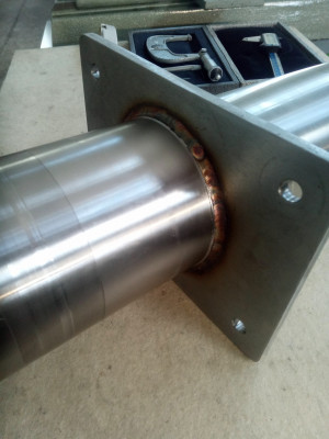

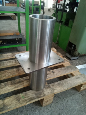

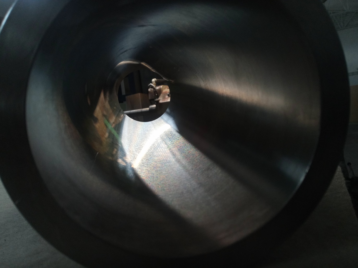

jergus.balaz
Příspěvky: 1795
11. 7. 2020, 4:06
Tak prvý kus je na svete, ovalita pod 0,01mm, kuželovitosť na celkovej dĺžke (460mm) pod 0,01mm. Drsnosť budem merať v pondelok, už sa mi fakt nechce, idem domov.
Bolo to celkom nadlho, nakoľko sústružník mi nechal prídavok 1,3mm na priemere, do budúcna bude musieť byť opracovanie pred brúskou presnejšie. Nakoniec sa rúry budú ešte honovať, takže povrch nemusím až tak riešiť.
A z Tyrolitu mi prídu za 5 týždňov špeciály, tak dúfam že urýchlia brúsenie.
BalazKovo.sk

HellGrip píše: ↑11. 7. 2020, 5:02 1,3 prídavok na tento priemer nie je trošku dosť?
Len aby sa ten technológ neojebabral. Podľa mňa ten brúsený povrch piesty ožóbruje.
Ten prídavok bol na môj vkus veľa, ale musel to robiť na dva krát, polovicu z jednej strany, druhú polovicu z druhej strany a aj tak to bolo celé osústružené do kužeľa, cca 0,5mm bol rozdiel medzi stredom a krajom rúry.
Ja nemám za úlohu riešiť funkčnosť a konštrukciu hotovej súčiastky, zákazník má požiadavku - ja mu ju mám splniť. Rúry sa dajú vyhonovať a čo sa s nimi stane už nie je môj problém.

jergus.balaz píše: ↑12. 7. 2020, 8:21
zverodoktor píše: ↑11. 7. 2020, 5:45 Nakoniec s toho bude plnička na klobásy :wink: .
Ináč s obdivom a záujmom sledujem toto vlákno, pre mňa ako amatéra sú tieto veci priam kozmická technológia. Obdivujem každého, kto niečo takéto dokáže vyrobiť.
Je to dvojpiestové čerpadlo na chlebové cesto. Nie je to kozmická technológia, pokiaľ máš technologické možnosti a meradlá, tak je to len na personálnych schopnostiach.
Chtěl bych v životě alespoň jednou vidět zákazníka který je ochoten zaplatit pumpičku na těsto v tomto provedení (viz jak je to navržený a udělaný a CO :roll: to muselo stát).
milan584
Příspěvky: 2126
Bydliště: na jihu
13. 7. 2020, 5:01
Btw - ta deska uprostřed té roury - ty kokso - to je teda mazec!
Neuvěřitelné.

milan584 píše: ↑13. 7. 2020, 5:01 Btw - ta deska uprostřed té roury - ty kokso - to je teda mazec!
Neuvěřitelné.
Ta platnicka je tam asi TIG-om navarena...
jergus.balaz
Příspěvky: 1795
13. 7. 2020, 8:32
kiko01 píše: ↑13. 7. 2020, 8:00
Neuvěřitelné.
Neviem čím je to navarené, to sme my nerobili. Z jednej strany je zvar presústružený, z druhej je priznaný.
