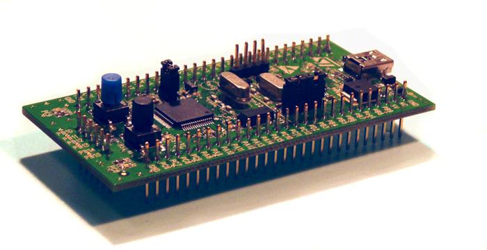

Na farnell.com jsem zakoupil vyhlídnutý vývojový kit za 270Kč včetně programátoru, což je fakt za babku. Jak jsem řekl jedná se o 32bitobý ARM procesor s jádrem cortex M3, defaultně to běží na 24MHz, ale dá se to zvýšit až na 72MHz - to nebylo vůbec nutné, procesor disponuje takovým výpočetním výkonem... Mikrokontroler disponuje řadou řadou periferií, každý pin má své přerušení, je zde řada časovačů, minimálně tři sériové linky atd...
Komunikuju s PC přes USART, ale pomocí obvodu FT232RL, emuluji tuto linku fyzicky po USB.
Výstupy i vstupy jednotky jsou opticky odděleny.
K ovládání slouží tlačítka menu - to je ten kříž. pod displejem jsou 4 tlačítka pro funkce: kalibrace, provádění programu, reset, manuální posun. pak jsou vždy dvojice tlačítek +/- rychlost, posun X, Y, Z.
Program jsem dělal ve vývojovém prostředí Keil uVision v C. s využitím knihovny výrobce uP ST je to velmi snadné. Bylo nutné vytvořit knihovnu pro displej, obsluhu tlačítek, komunikaci, a inicializaci vstupů a výstupů. Během mé práce vznikal i seriál o programování ARM na servru mcu, takže případné problémy se snadno řešili.
Co se týče programu, koncipoval jsem ho jako stavový automat (tzn. program přechází mezi různými stavy na základě vstupů a splněných požadavků) kde každý stav odpovídá nějaké funkci, jako lineární interpolace, kruhová, chyba, kalibrace atd...
G-kod pro jednotku je zatím nutno upravovat, ještě není doprogramovaná ignorace nepodporovaných příkazů (což je většina :-D ) fungují příkazy G0, G1, G2, G3, M2, M3, M50. ale vřeteno pro jistotu stejně zatím ovládám manuálně...

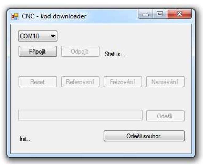

Pro nahrávání progrmau s PC jsem napsal jednoduchý program ve Visual studiu v jazyku C#. defakto jen odešle texťák. případně aktivuje frézování či refernci.

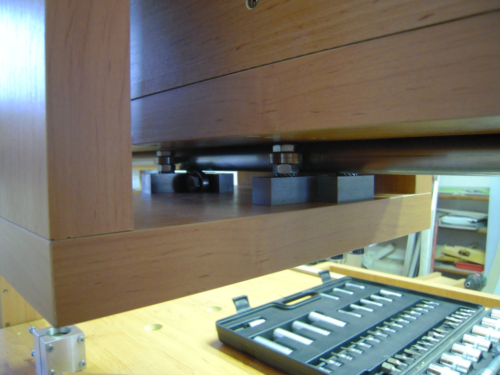

Mohl by jsi dát fotku detailu těch pojezdů ?

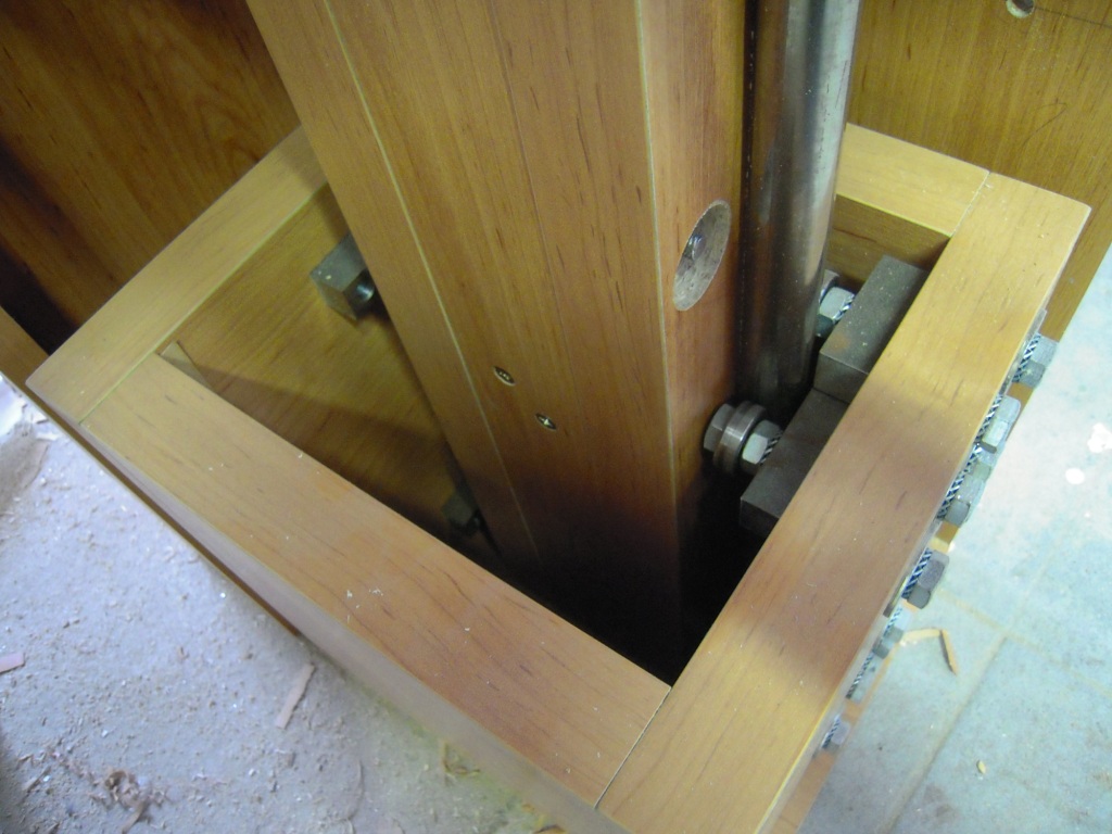

Pojezdy jsem řešil po těch tyčích jak jsem psal výše. Jou v nich udělány po 100mm závity M8. Sousost tyčí je možné korigovat nastavením celého jednoho boku který drží vždy na 6ti šroubech.
Rolny nemám, jezdím přímo po ložiskách v ocelových domcích. viz fota osy Y a Z. Lepší detail nemám nafocený ale pokud bude zájem nafotím.

Díky. Takto mi to stačí. A myslím, že to může být i inspirace pro ostatní, kteří budou něco stavět.

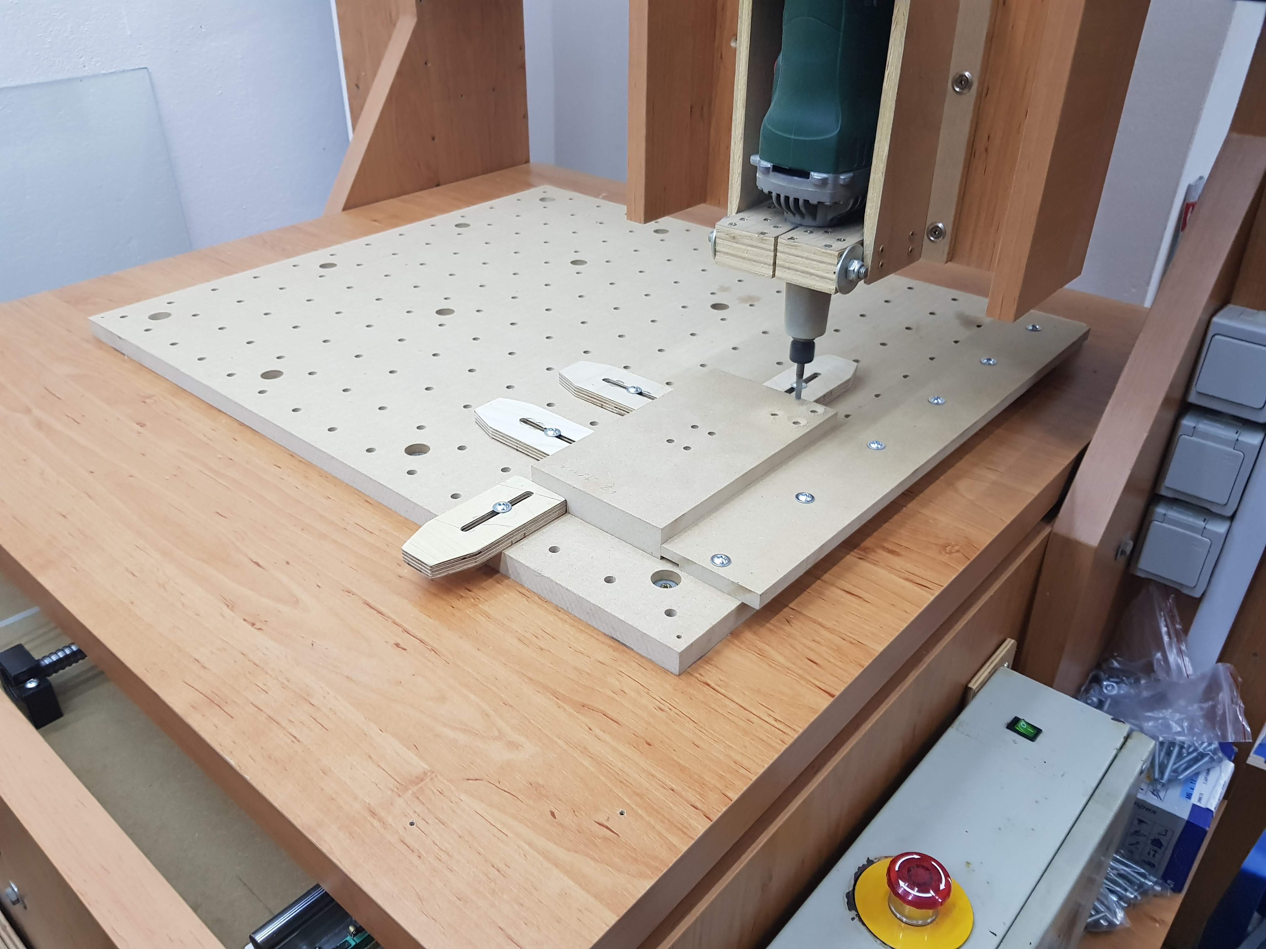

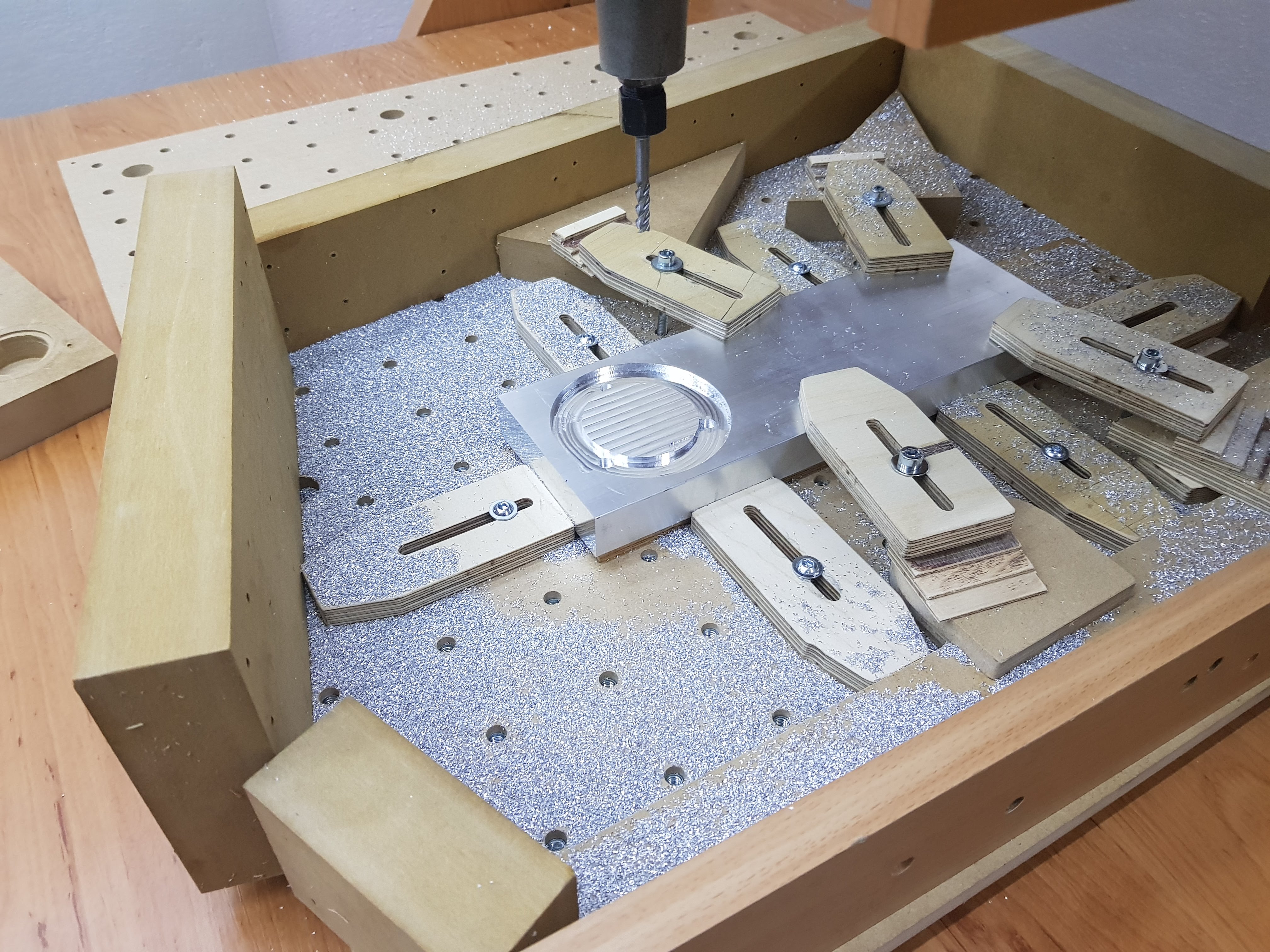

12. 7. 2020, 8:48

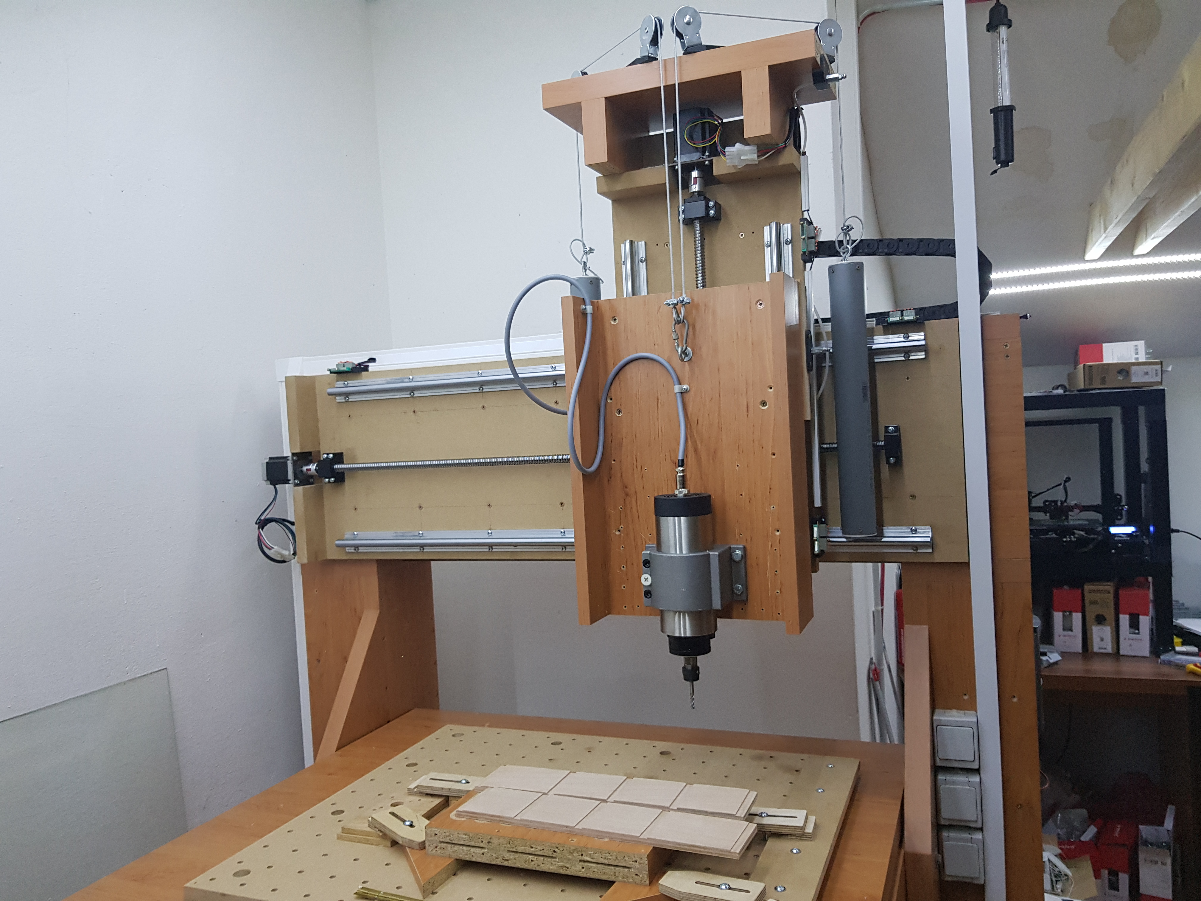

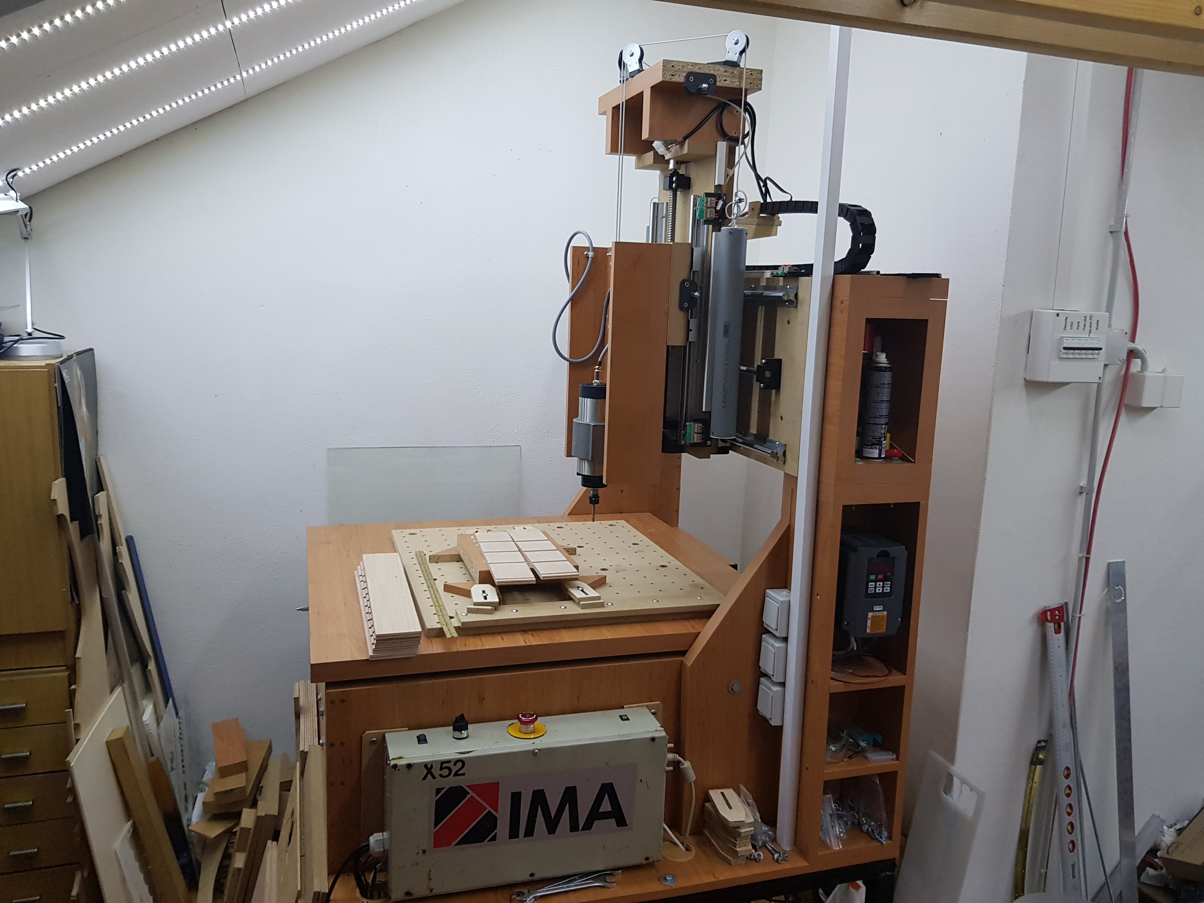

Narazil jsem na tenhle 9 let starý příspěvek, tak se chci pochlubit jak se Monster CNC po letech vyvinulo. V původní konfiguraci běhalo asi 6 let, pak se původní hlazenky a ložiska navzájem oběhali již natolik, že to nešlo kompenzovat větším předepnutím.

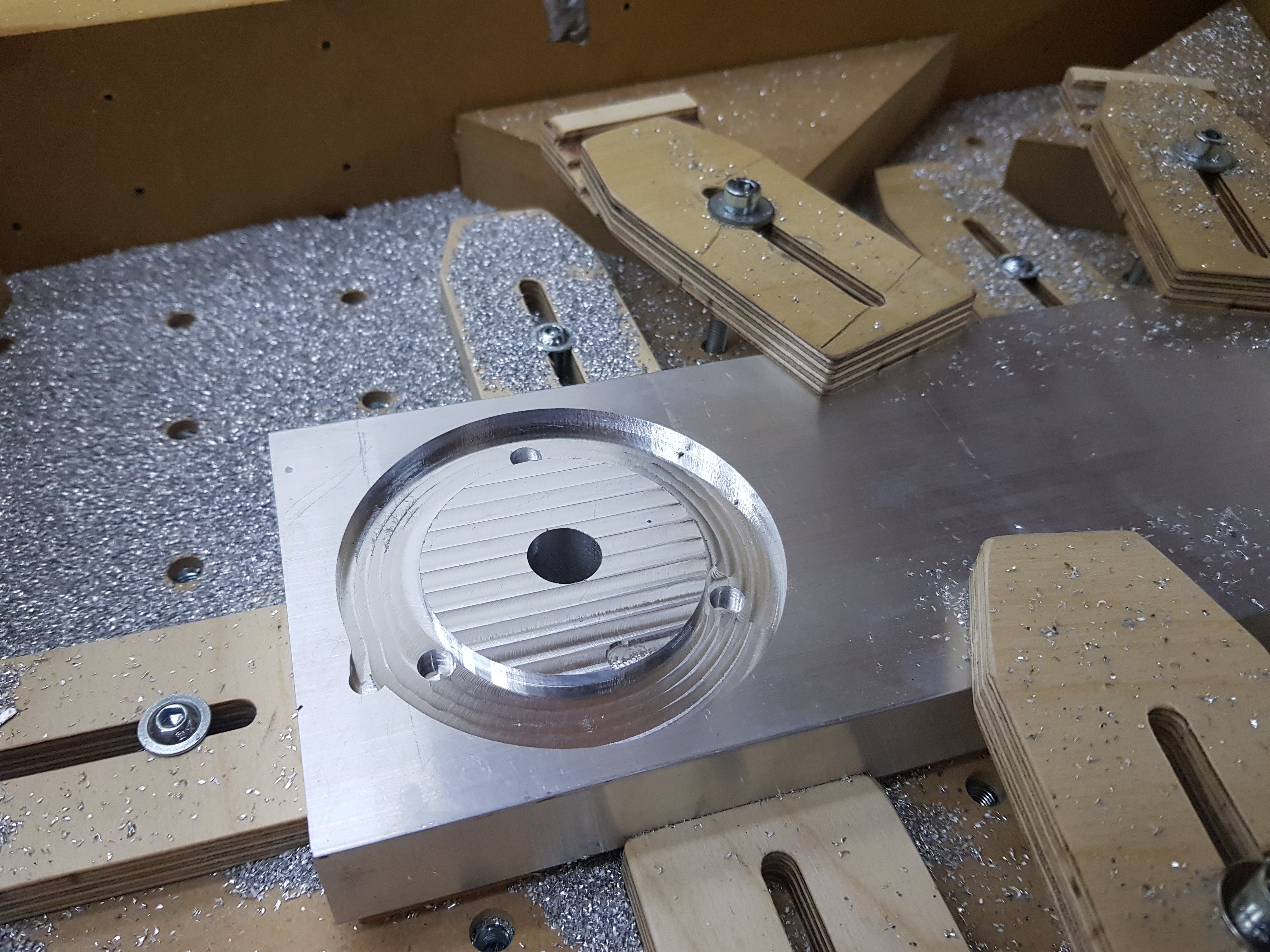

Takže výměna-přestavba na klasické podepřené SRB16 a kuličkáče SFU1605. Také osa X a Y nové silnější krokáče. A teď před dvěma měsíci za corona-nudy nové vřeteno 1,5kW. Původní přímá bruska vydržela opravdu dlouho. ale ke konci loňského roku jsem dělal více hliník a to už na její ložiska bylo moc a začla se projevovat vůle na obrobku.
