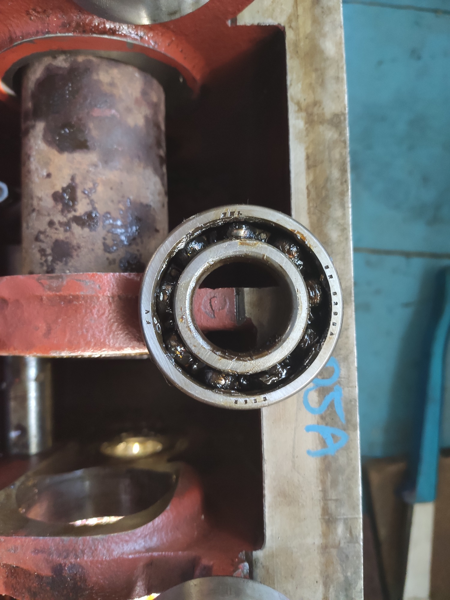

Dneska jsem vše očistil a ty vůle tam jsou. To, že se po vyndání neprojevovala bylo tím, že se pero nějak vzpříčilo a zdánlivě pak vůle mezi hřídelem a kolem nebyla. Moje blbost. Pera jsou ale celkem otlačená, takže přijdou určitě vyměnit. Drážky v kolech a na hřídelech vypadají netknuté.
Jsou vhodná tato pera: https://www.briol.cz/pero-tesne-din-6885a ? Nebo tam jsou nějaké speciální požadavky?
Hřídele jsou v místech, kde jsou ozubená kola, trochu jeté, díky těm volným perům.
Má smysl to nějak řešit? Kola jinak na hřídeli sedí celkem dobře. Asi bych dal pro jistotu pera dost natěsno (i co se jejich výšky týče).
Trochu větší problém je pak konec hřídele, na který se připojují frézovací hlavy. Polovina obvodu hřídele má vyjetou drážku.
Dá se tohle nějak opravit?
Taky bych tam dal nová ložiska, když už jsem se s tím rozdělával, min. 2 trochu hrkají. Jsou tam 6205, 6205A a 6304A.
Mohli byste mi prosím doporučit konkrétní ložiska, který koupit jako náhradu těchto tří typů? Asi není v mých silách vybrat ta správná (pro ložisko s označením 6205 třeba tady vyběhne 60 variant). Jak se liší ložisko 6205 a 6205A (resp 6304 a 6304A)?
Příspěvky: 6157
13. 7. 2020, 10:00
Ahoj resit se da vsechno, je to jen otazka rozpoctu.
Muzes vyrobit novou hridel, muzes dat opravit starou, navarovanim o obrobenim, muzes se na to vyprdnout :D Novou jako skladovku nesezenes. Loziska uzcite nova dej, to A vetsinou oznacuje lozisko s odlisnou vnitrni konstrukci, pri stejnem rozmeru. Loziska jsou draha a levna, zase zalezi na tobe co zvolis, ja se snazim davat SKFka, slovaci ZVL to uz delaji v cine. Na rovinu nejlepsi co jsem dal byla stara made in czechoslovakia ze starych zasob, ale ty uz asi nesezenes.
Petr68
Příspěvky: 881
Bydliště: Karlovy vary
13. 7. 2020, 10:16
Tady máš značení ložisek:
https://www.korbel-loziska.cz/znaceni-lozisek
To Áčko nevím co znamená, ale jinak to jsou běžná ložiska. Osobně bych je určitě vyměnil a šel bych cestou SKF nebo jiného "kvalitnějšího" výrobce.
Jinak vymačkaná hřídelka se samozřejmě opravit dá a to hned několika způsoby. Pokud to nevaklá milimetr, tak se to dá zalepit nějakým lepidlem na vymezení vůlí. Je to ale spíš tak trochu na prase, protože ty lepidla drží a pokud to chceš znovu rozebrat tak to bez ohřátí spíš nejde.
Pokud je vůle velká a hřídel není žádná složitost, je asi nejlepší vyrobit/ koupit novou. A pokud to složitost je, tak se ještě nabízí žárový nástřik + přebroušení.
