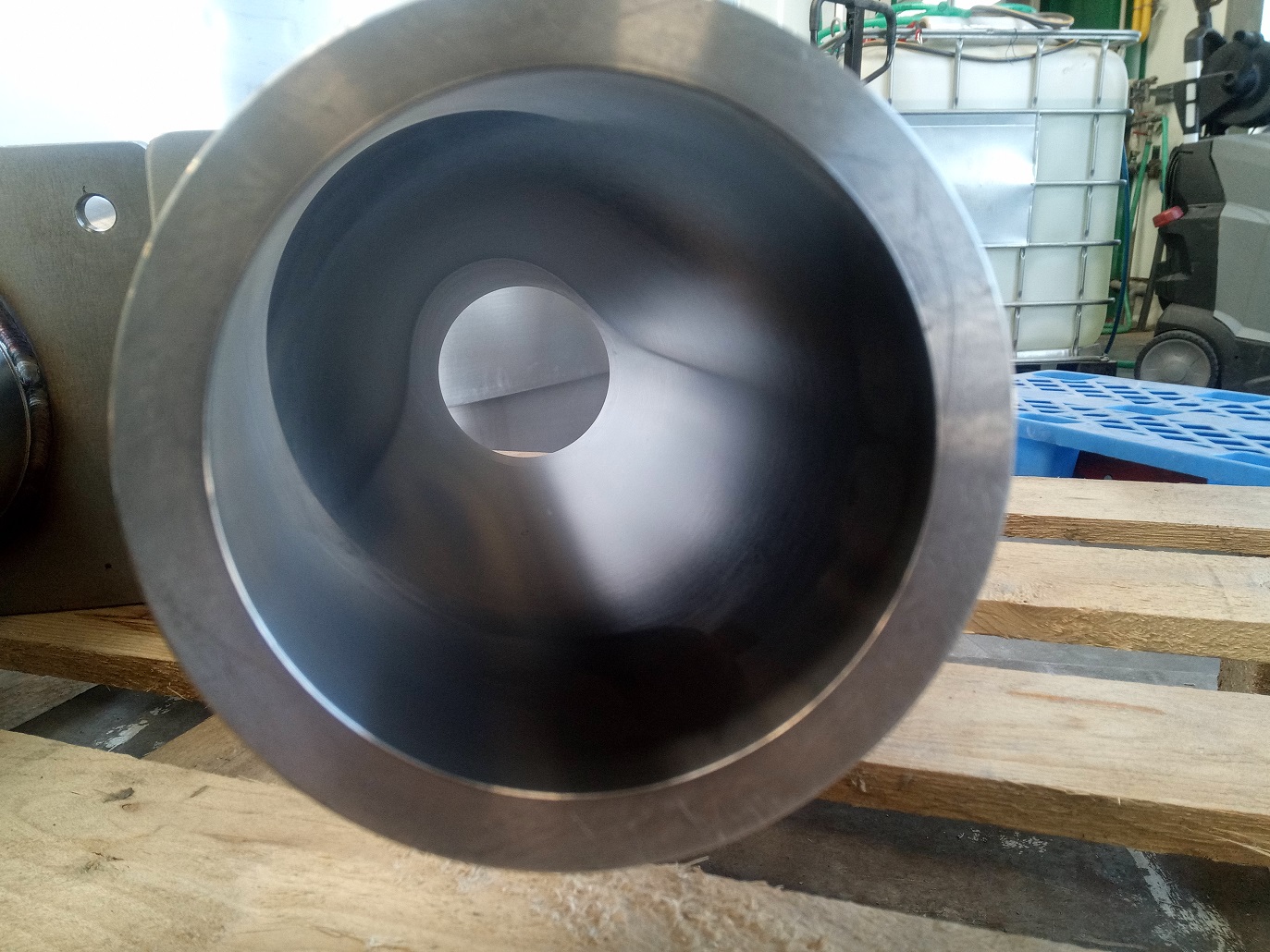

hm, a jak dlouho si myslíš, že ta trubka bude mít tu geometrií v té stovce
Ten tig je dost agresivny co sa tyka mnozstva vneseneho tepla, ale ak tu drieru vrtali a nasledne brusili tak by to uz mohlo byt ako-tak stabilne... isto keby si to hodil o zem tak sa to zrejme pohne ale to by sa rovnako spravala aj bezosva rura, tam je tiez velke pnutie kym nevyzihas....
Presne toto som si vravel ale nechcel som jerguša už viac trápiť. Ale dobojoval to pekne.
