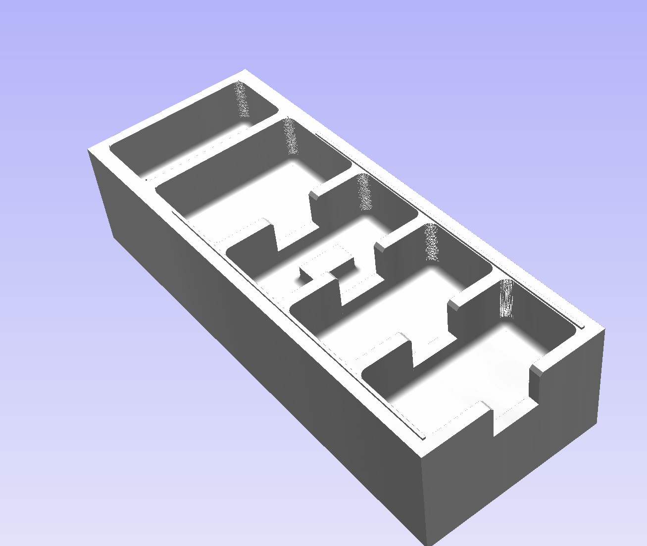

Pánové měl bych dotaz na lepení kovů a polymerbetonu. Udělal jsem základnu (viz obrázek) a mám tam otvory pro motor a šroub. V těch příčkách je otvor 120mm široký. Pevný konec bude na tom vyčuhujícím obdélníčku (110x50mm) a volná konec v předním čele. Už to mám odfrézované a je to v rovině. Motor se bude ucyhcovat do te posledí příčky s otvorem prostředníctvím držáku. Budu moci použít i klasicky SYK držák motoru.
Napadlo mně, že bych to mohl vylít polymerem pro lepší útlum. Ono dolní část bude komplétně vylitá, ale myslím si, že i ten vrch bych mohl kompletně vylít. Abych to mohl udělat, musím to zabednit. Jedná možnost je vložit tam jekl 120x120/5mm a uchytit ho do těch příček seshora. Pak odfrézovat horní část jeklu, bay vznikl žláb. On bude cca 95mm hluboký a 110mm široký. Pak bych to musel znovu srovnat do roviny. Možnost uchycení je pouze do těch příšek seshora. Moc prostoru pro vrtání tam není a tak vyvrtat do bočních stěn díry a závit, abych tam mohl dát další šrouby je nemožné, protože je tam jen 110mm prostor. Svařovat to nebudu, protože to ani neumím a nyvíc jsem přesvědčený, že dobře sešroubovaná konstrukce je lepší než svařenec.
Ptám se na to, zda si myslíte, že pokud takový jekl do konstrukce přidám a zaliju kolem polymerbetonem, jestli se dostatečně přilepí plyskyřice k tomu železu? Prostě aby se mi to neodchlíplo.
Nebo jinak, vykašlat se na to a udělat jen kopyto (hranol) a ten vložit a odseparovat a celé to vylít? Poradíte mi nějaký separátor? A z čeh kopyto? Díky
