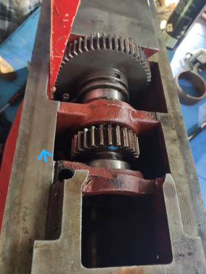

Odfoť celú tu hriadeľ.
Aj miesto montáže.

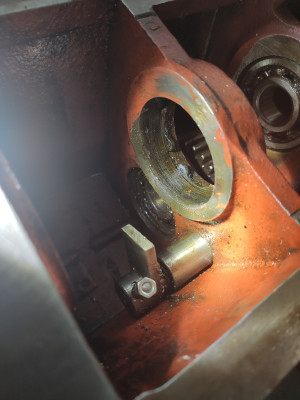

Pořádné fotky jsem samozřejmě nepořídil... Dostanu se k tomu asi až o víkendu. Zatím aspoň něco co mám.
Je to trámec vyfocený vzhůru nohama. Nahoře je cca 30 cm dlouhý hřídel na třech ložiskách s jedním velkým posuvným kolem (pouští nebo se jím vyřazuje náhon vřetene) a jedním malým kolem (které bylo na peru nejvíce volné a právě pod ním je hřídel docela poškozená). Tohle malé kolo pohání asi úplně stejné malé kolo schované uvnitř trámce (pozornější čtenář si tohoto kola povšimne na druhé fotce
), které je na 50 cm dlouhé hřídeli. Ten je na 2 ložiskách a čouhá pak ven z trámce - nasazují se tam na něj frézovací hlavy. Ta část, co čouhá, má na části obvodu vychozenou drážku.
Na druhé fotce je taky vidět mechanismus, který posouvá velké kolo pro vyřazení/zařazení náhonu vřetena.
Na hřídelech asi není nic zajímavého. Po své délce mají různé průměry aby se daly nasadit příslušná kola a nalisovat do příslušných ložisek.
