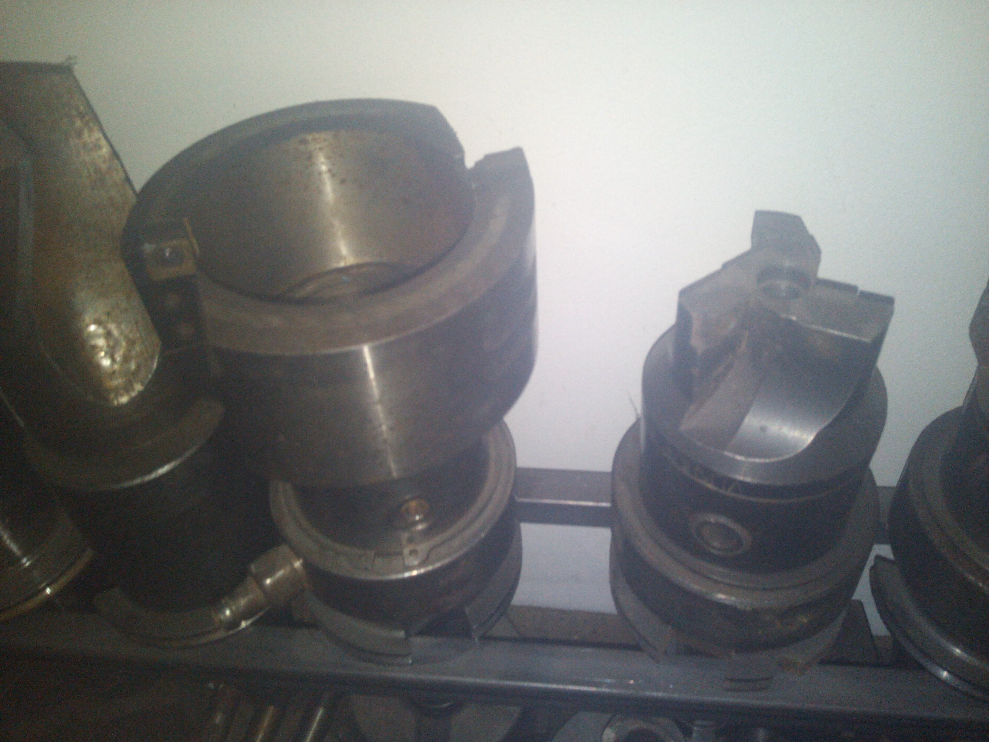

Tohle funguje taky dobře. Mám podobný hlavy, ale na vyvrtávání od Vunaru. Jsou to vlastně korunky, jen na dvě VBD. Má to taky vnitřní výplach.

Má to jedno ale. Jak to nastavovat? Pro jeden kus zbytečně složité. Pokud těch kusů bude dělat desítky, stovky kusů, tak se to vyplatí. Není to univerzální.
Takhle to vypadá do frézky - o čem jsem psal. Je to D120...
