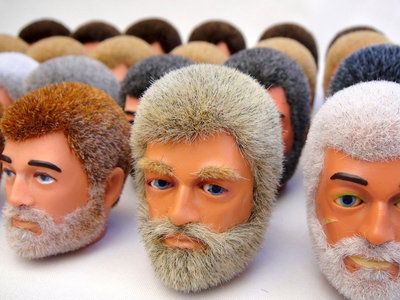

Zdravím
Neví někdo, zda li se dá u nás sehnat materiál na tuto povrchovou úpravu? Google mi u nás nenašel nic, ani nevím pod čím bych to hledal u nás, tedy myslím nějaký volný překlad.
Díky a Perun s Vámi :twisted: :twisted: :twisted: .

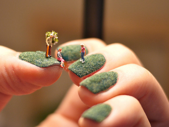

Čau, technika je to velice mazaná, mě nenapadlo, že se to dělá takhle - pěkný.

Fakt se mi to líbí, nejhustější aplikace :D :

Dopadlo to tehdá nějak?
Mám aktuálně obdobný problém. V CZ v malém po pár gramech a v různých barvách jsem nic nenašel.
Málo platné že vím že česky se tomu říká sametování ...
Chtěl jsem to vyzkoušet na 3D výtisky.

Jak bylo řečeno, železniční modeláři to používají často. Např. http://www.webareal.cz/mnitka/eshop/1-1 ... ur-SILFLOR
Říká se tomu ponejvíc flokování nebo statická tráva. Další info pošlu na vyžádání.

jj u železničních modeláů jsem se koukal, ale 2mm je moc dlouhé vlákno a omezený sortiment materiálů a barev.
Nalákalo mne toto http://www.unoflock.cz/flock.html , tak jsem myslel že to někdo ve výrazně menších baleních nabízí...

Já osobně pracují i s prachem 0.5 až 1mm z toho mého odkazu.
Ale vím i o aplikaci na omítku okolo vypínačů, kde chlápek měl značně výkonnější flokovačku a zdroj vláken samozřejmě neprozradil.
