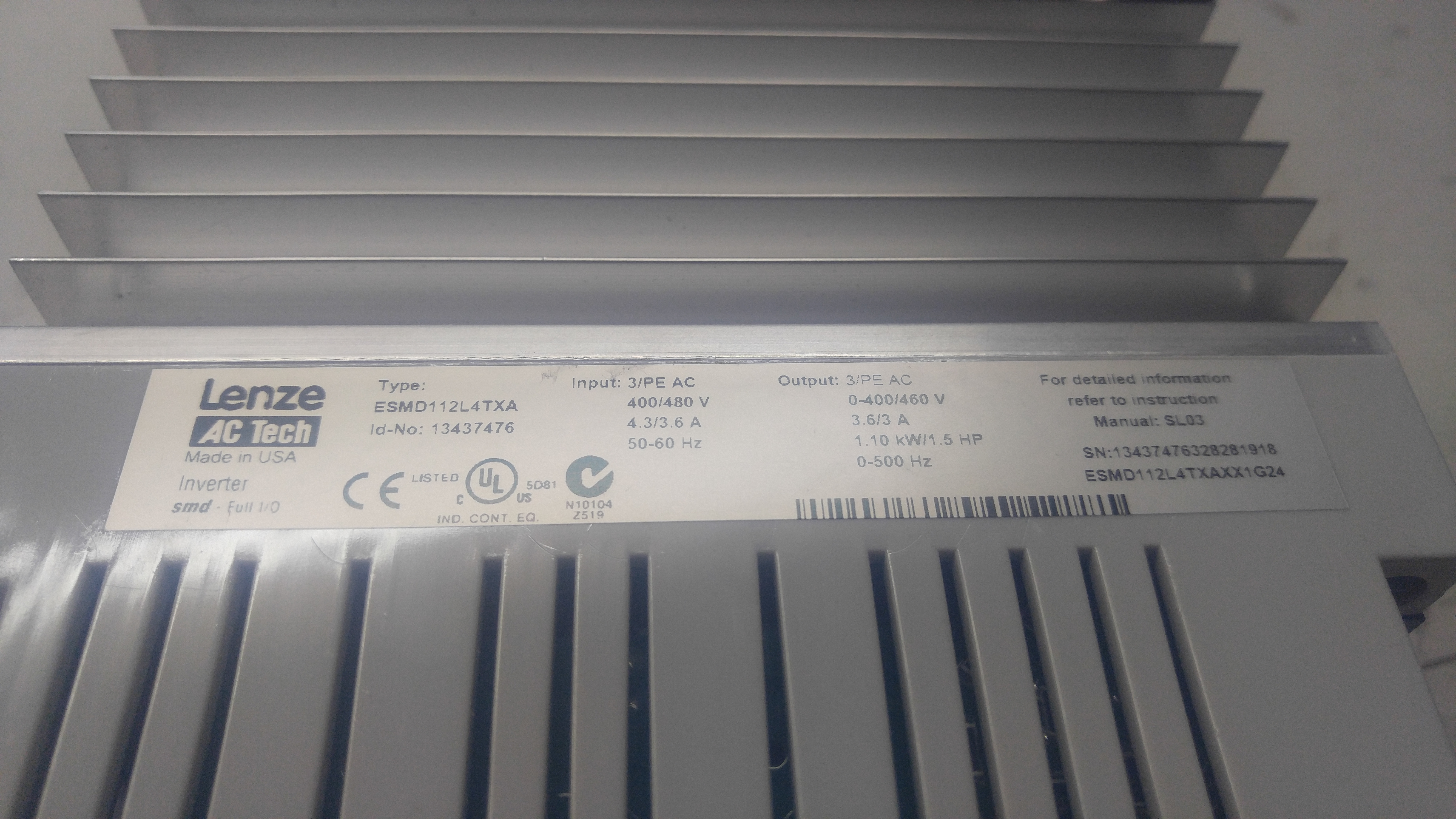

Nakonec jsem sehnal menic s 1f napajenim, tak tento nepotrebuji. Je novy, jen parkrat spusteny. Napajeni 3f, vystup 3f 0-400V, az 500Hz, 1,1kW
Cenu bych videl na 2000kc vcetne postovneho.
Pokud bude zajem, pridam potenciometr, nebo treba nejaka ovladaci tlacitka. Mohu i nastavit.
FM Lenze 1,1kW

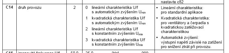

Asi to primo vektorove rizeni nema ale ma to funkci pro velky kroutak od spodnich otacek viz obrazek. Primo tam pisou ze ta "Square-law characteristic" je urcena pro vetraky, pumpy, atd. Je to jako u jinych menicu vektorove rizeni ale Lenze to ma pojmenovane asi po svem jestli jsem to dobre pochopil.
Ahoj, právě že se mi to na vektorové řízení moc nezdá. V návodu jsou tyto režimy:
Jine rady FM od Lenze maji napsano primo vektorove rizeni, nevim jestli to tedy neni jen jednoduzsi varianta pro zvyseni vykonu v nizsich otackach (coz je te prakticky to co by melo vektorove rizeni delat), meni se nelinearne "U" vuci "f", ale asi to nebude tak komplexni jako klasiceke vektorove rizeni u jinych menicu.
