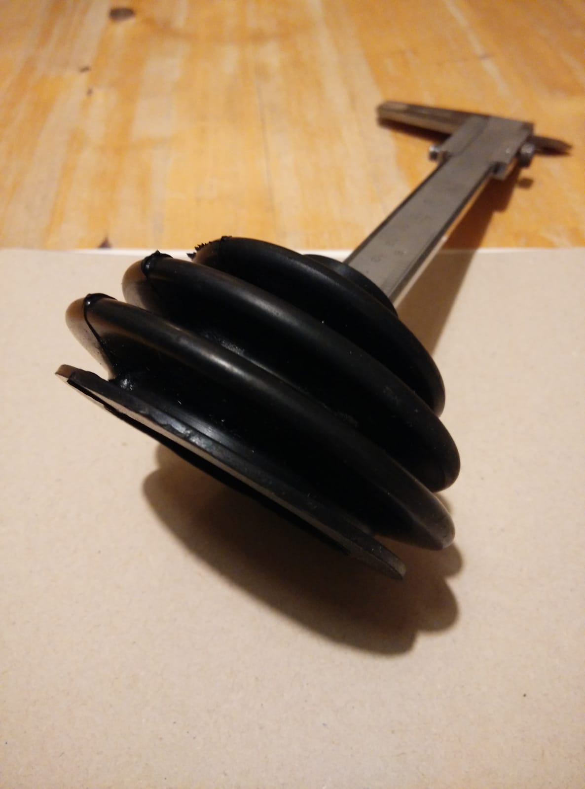

Zdravim vas, stal som sa majiteľom sústruhu SM16B . začal som s čistením. Na sústruhu je roztrhaná manžeta páky radenia rýchlostii z ktorej uniká olejová hmlovina. Neviete mi prosím poradiť ci ju možno ešte niekde zaobstarať, resp či niekto použil podobnú z iného stroja a ktorá pasuje aj na tento sustruh.

Ahoj original asi nikde nesezenes, ale hodne to pripomina autodil, jestli nepoužili něco ze škody. Treba na šaltpáce byl podobny.

Tady by sisi nevybral? https://www.hyhlan.cz/eshop-kategorie-prachovky.html
Třeba by se něco alespoň podobného našlo a pak na stroji přizpůsobit nějaký přechodový díl

Ono je dobrý dát foto toho co potřebuješ, kus igelitu má doma každej
Originál asi fakt neseženeš, ale přikláním se k názoru, že by to mohla bejt nějaká prachovka z náklaďáku starý provenience (Liaz,Tatra,Avia...). Pokud by to někdo identifikoval, pak by to možná sehnat šlo.
Osobně bych to ale řešil mezipřírubou třeba na toto:
https://www.autodily-pema.cz/manzeta-sa ... doQAvD_BwE

Keď som prechádzal príslušenstvo k sústruhu našiel som schovanú náhradnú prachovku. To sa teším pretože pasuje ale chýbajú mi skrutky na uchytenie prachovky do ramu. Je tam kovový krúžok so 6 skrutkami so zapustenou hlavou. Dosť malý priemer , asi M3 alebo M4.? Nevie niekto poradiť rozmer? Subleru tam neviem dostať aby som to pomeral.

Nerozumiem to, čo presne chceš pomerať?
Tie otvory na skrutky ? Keď nevieš rozoznať od oka M3 a M4 , tak skrátka vezmi do ruky skrutku M3 a skús ju tam našroubovať, ak ide, máš odpoveď. Ak voľne prepadne , skúšaj M4... ešte je minimálna šanca že je to M3,5 alebo nejaké exotické stúpanie
- Sponzor fora
- Příspěvky: 7641
- Bydliště: Slaný
Ty nemáš ty původní šroubky kterými tam byla přišroubovaná ta původní manžeta?
Pokud ne, nešlo by vzít ze šuplíku pár šroubků, vyzkoušet který tam pasuje a pak ho změřit?
nebo jako první nástřel změřit průměr děr pro šroubky v té přírubě
tipuju, že budou tak o 0,5mm větší než potřebný šroubek
To by nešlo?
To by nešlo?

Originál sroby tam neboli, pôvodný majiteľ tam mal pichnutu handru, a také malé sroby nemám ani nahodou, končím na 6 tke preto nemám čo vyskúšať, možno podľa tých dier v prirube skúsim aspoň odhadnúť to je dobrý tip aj tak je zatial vsetko kde by sa to dalo zohnať boli a sun zavreté kôli karantene.
