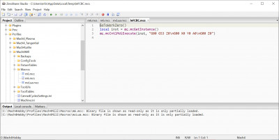

Hezký den všem,
řeším problém s Mach4 Home a skriptem pro vrácení na pracovní Nulu. Je to utčitě problém mého skrínu, ale nevím jak dál. Udělal jsem si vlastní obrazovku od nuly. Nejřív jsem to dělal tak, že jsem upravoval původní screen, ale to bylo nepohodlné. Vše mi funguje až na jednu, poměrně potřebnou funkci a to "vrať se na nulu". Toto mi to píše:
Lua: Error while running chunk
C:\Mach4Hobby\ScreenScript.lua:51: attempt to call a nil value (global 'GoToWorkZero')
stack traceback:
C:\Mach4Hobby\ScreenScript.lua:51: in function 'GoToZero_Left_Up_Script'
Skript je:
GoToWorkZero()
local inst = mc.mcGetInstance()
mc.mcCntlMdiExecute(inst, "G00 G53 Z0\nG00 X0 Y0\nG00 Z0")
Když to přeinstaluji a při první startu otevřu profil v mou obrazovkou, tak funkce funguje. Když to vypnu a znovu zapnu, je tam ten problém. Skript je okopírovaný z originálního skrínu a vložený na stejné místo v tom mém. Kdyby byl špatný, tak by to přece nefungovalo vůbec. Takže předpokládám, že je to správně. Když zkontroluji skript ihned do reinstalaci a po té co Mach zpustím znovu, není žádný rozdíl. Když vrátím originální skrín, tak stejně funkce nefunguje. Musím tedy reinstalovat. Netuším kde je problém. Umíte možná poradit?
Příspěvky: 9649
Příspěvek 29. 5. 2020, 12:22
Vypadá to, že se na prvním řádku snažíš volat funkci GoToWorkZero, která neexistuje. Pokud to měla být deklarace funkce GoToWorkZero, tak ta se píše jinak {viz Figure 2-2: Script Editor v návodu níže). Pokud ti jde jen o spuštění toho GCODE na třetím řádku, tak ten první řádek smaž.
Jinak, nikdy jsem to nedělal, jen jsem koukl na https://www.machsupport.com/wp-content/ ... Manual.pdf, tak možná kecám.

Ok, to je tak originál. Já nic nepsal. Zkusím, uvidíme. Díky

Ty jo, fakt to funguje. Díky Pane:)
Hold chybička se vloudi. To ale oni, to ne já... alespoň jednou...

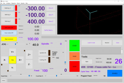

Hmm, tak nedělá. Já tu zkusil jen na notebooku kde mám demo a tím pádem to jelo jako simulátor bez ESS. Tam to fungovalo bezproblému. Když jsem stejný řádek smazal v osré verzi na mašině, tak se to sile pohlo, ale jelo to jako by to hledalo koncáky. Takže problém to nevyřešilo.
Smažu to a zkusim znovu přeinstalovat. Uvidíme. Ne že by to bylo životně důležiá funkce, ale přidala by se.
Co rovněž nefunguje, ale to ani Mach a ni Vectric neví u koho je problém, je fukce u které při ukládání Gcodu jsem mohl zaškrtnou funkci "pošli přímo do stroje" a soubor se ihned nahral do Machu. Měl jsem to na Mach3 od CauCau a jakmile jsem přešel na ESS, tak ta funkce nefunguje. Souvislost? Nechápu.

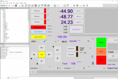

Nějaký posun? Jak je definované to tlačítko? Jak je definovaná akce po stisknutí?
Nedělal jsem s tím nic. V demo verzi na kompu je to stejné jako na fréze.
