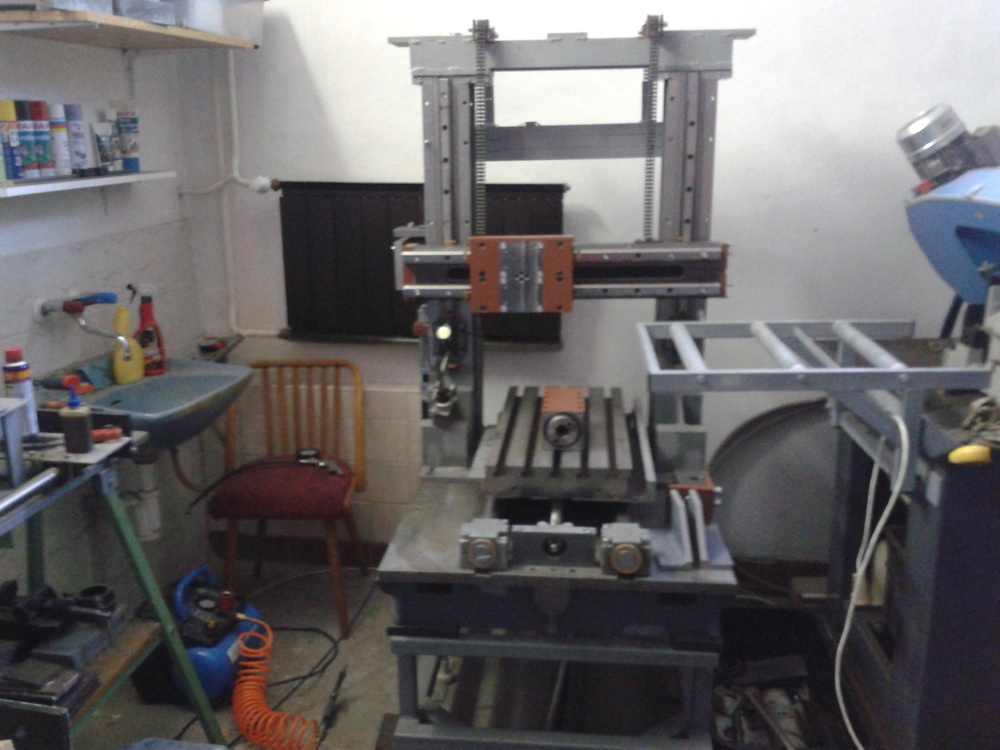

Čo by asi stálo dať to na serva???
(3-4 osy), vreteno može byť neskoordinované.
Kľudne aj od niekoho nadbytočné, použité.
Testujem to Mach 3, KM -12Nm/ prevodovka 1:5. Silovo Ok, pomalé a v podstate nie lacné.
Pojazdy cca 500mm, vreteno ISO 30 (stačí max. 2000 rpm), na melouchy, oceľ, nerez
(do 0,2- 0,05).
Mechanicky skoro hotové (skolikované, zuhlované).
Som strojar, servomotory sú pre mňa španielská dedina. Kľudne nejakému šikovnému fachmanovi. Alebo odporučiť, poslať, serva-drivery, prepojené, funkčné s PC.
Výpomoc od servo-fachmanov

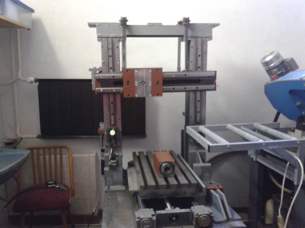

No fotograf by z teba asi tiež nebol.. (ale jedného tu už máme, a bohate stačí)
Odkial si (aspoň okres), a aký máš cca rozpočet?
Ale priznám sa - pozerám na ten tvoj pekelný stroj, a nem moc chápem. Najlepšie to asi vystihuje tento smajlík →
• 12Nm krokáče sprevodované 1:5 do pomala? To vážne?
• Z-ko jazdí dokopy len na 2 vozíkoch? a na dačo ako "reťazový" pohon?
• To dole vysí na nepodopretých tyčiach?
Dokým nepoznáme bližšie parametre pohybovej sústavy, nebudú sa dať našpecifikovať ani pohony..

Zdar.
Mechanickú časť nerieš. Vodiace tyče 40mm uložené 8x v normalizovaných vedeniach, asi niečo zvládnu
. Zohnal som ich za šrotovú cenu. Ale drážky na lineáry sú tam.

Lada302
- Příspěvky: 106
- Registrován: 21. 10. 2009, 5:36
Z- bude na štyroch vozikoch ,spodné voziky budú podopierať kraje uholníkmy, je to tam slabšie vidieť. Guličkove skrutky zoženiem podľa potreby, teraz tam sú 25x10.
Protizávažie cez reťaze je momentalne flexibilné odnímateľné riešenie, odhad hmotnosti osy Y je aj s vretenom cca 60kg!!!
Odhad investície 1500€.
Malo by to utiahnúť oceľ plátkovou D80 aspoň 0.7mm šponu, nič presné. Na rychloposuve si nezakladám, pravdepodobne pojdú všetky osy tiež cez planetové prevodovky.
Testujem to cez KM, pretože mám tak poriešený sústruh.
Naposledy upravil(a) Lada302 dne 16. 4. 2019, 8:13, celkem upraveno 2 x.
Lada302
- Příspěvky: 106
Z- bude na štyroch vozikoch ,spodné voziky budú podopierať kraje uholníkmy, je to tam slabšie vidieť. Guličkove skrutky zoženiem podľa potreby, teraz tam sú 25x10.OompaLoompa píše: ↑15. 4. 2019, 4:23 No fotograf by z teba asi tiež nebol.. (ale jedného tu už máme, a bohate stačí)
Malo by to utiahnúť oceľ plátkovou D80 aspoň 0.7mm šponu, nič presné. Na rychloposuve si nezakladám, pravdepodobne pojdu všetky osy tiež cez planetové prevodovky.
Testujem to cez KM, pretože mám tak poriešený sústruh, aspoň som pohnul Z-etkom.
robyb
- Příspěvky: 354
- Registrován: 21. 11. 2018, 8:05
Neviem ci ja tato tema este aktualna ale riesil som podobny problem.
Tiez som mal krokace ale bolo to pomale a hlucne.
Na bazosi som zohnal starsie servomotory OMRON 750w a terza to je parada.
Motory mam spojene pruznou spojkou zo skrutkou a slape to paradne.
Ak by sieco potreboval a budem ti vediet poradit tak mi napis.
