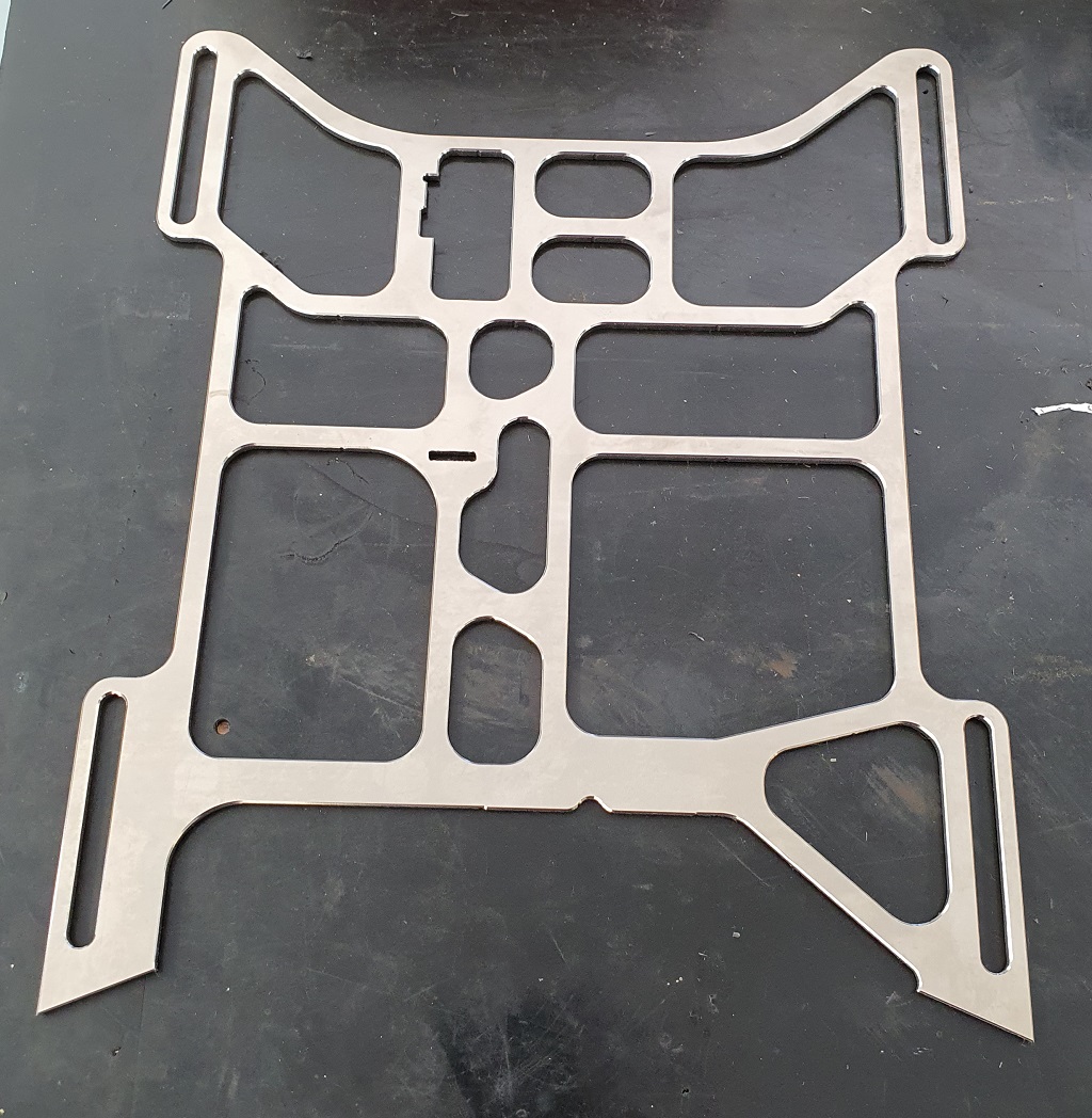

To jo, ale někdy je to mašinou dost zdlouhavý. Tohle třeba děláme na čtyři upnutí na tříose (titanový plech 3 mm). Kdyby existoval nějaký strojek, kde by šlo dělat ručně srážení 0.5 x 45° (u sérií od jednoho kusu, těch tvarů plechu máme spoustu + navíc prototypy) tak by to bylo zlaté :-) Jeden takový mám vymyšlený, broušená deska s čepem 2.5 mm, shora vřeteno s úhlovou frézou Ø4 x 45°. Ale zatím jsem si to netroufnul postavit, protože by to nejspíš fungovalo blbě a nedělalo by to tak hezké hrany jako když se to ojíždí strojně :D

prochaska píše: 31. 7. 2020, 9:17 .. nedělalo by to tak hezké hrany jako když se to ojíždí strojně :D
Sražení luxusní, ale japato, že ta stěna je tak ošklivá (jakoby vykousaná)?
Příspěvky: 8845
31. 7. 2020, 10:04
pravděpodobně je to řezané vodním paprskem nebo laserem
Příspěvky: 9526
31. 7. 2020, 10:12
Hm hm hm, jasan. To by to ruční srážedlo asi opravdu nemělo moc šanci.

prochaska píše: 31. 7. 2020, 9:17 To jo, ale někdy je to mašinou dost zdlouhavý. Tohle třeba děláme na čtyři upnutí na tříose (titanový plech 3 mm). Kdyby existoval nějaký strojek, kde by šlo dělat ručně srážení 0.5 x 45° (u sérií od jednoho kusu, těch tvarů plechu máme spoustu + navíc prototypy) tak by to bylo zlaté :-) Jeden takový mám vymyšlený, broušená deska s čepem 2.5 mm, shora vřeteno s úhlovou frézou Ø4 x 45°. Ale zatím jsem si to netroufnul postavit, protože by to nejspíš fungovalo blbě a nedělalo by to tak hezké hrany jako když se to ojíždí strojně :D
a nezkoušel jsi takové plechy třeba jenom kartáčovat? neudělá to sice pěkné sražení 0,5x45st ale je to rychlé a otřepy to sežere

Thomeeque píše: 31. 7. 2020, 9:37
Řezané vodou, u titanu by to bylo laserem ještě horší. Ale ty hrany už nefrézujeme, ony nejsou nějak hrubé na dotek a nezatrhávají se na nich popruhy a textilní části, takže to zůstává takhle.
Příspěvky: 8450
31. 7. 2020, 11:40
RaS píše: 31. 7. 2020, 11:24 a nezkoušel jsi takové plechy třeba jenom kartáčovat? neudělá to sice pěkné sražení 0,5x45st ale je to rychlé a otřepy to sežere
Zkoušel, ale kartáčovací stroj podrápe povrch (funkci to nevadí, ale zákazníci potřebují mít všechno nablýskané) a kartáčovat je malým kotoučem ručně je ještě otravnější než to pořád přepínat v mašině.

Příspěvky: 9526
31. 7. 2020, 11:56
prochaska píše: 31. 7. 2020, 11:30 Řezané vodou, u titanu by to bylo laserem ještě horší. Ale ty hrany už nefrézujeme, ony nejsou nějak hrubé na dotek a nezatrhávají se na nich popruhy a textilní části, takže to zůstává takhle.
Pak by ale i to sražení bylo trochu roztřesené (v závislosti na průměru vodícího čepu), zatímco takto CNCčkově to naopak to roztřesení stěn docela maskuje.
