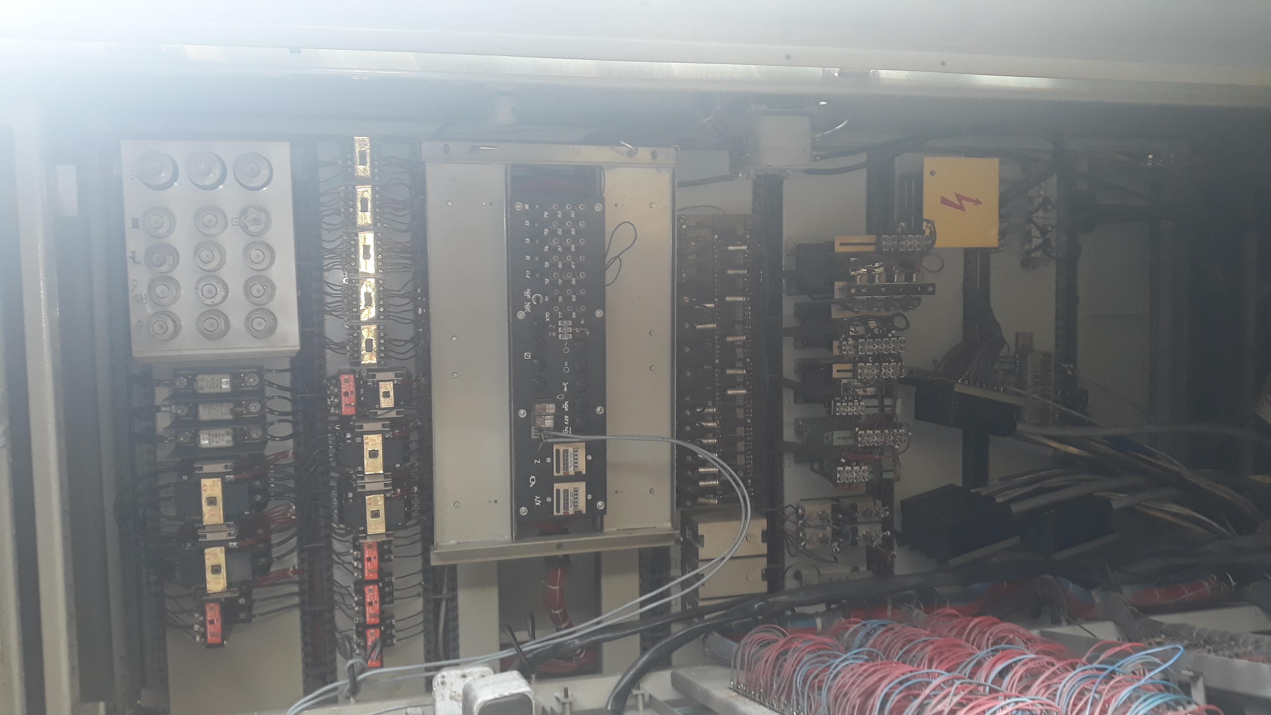

Ahoj, koupil jsem frézku FQW 400. A mám problém s posuvem. Nejsou mi 2 osy.
X jde v pohodě.
ale Z a Y nejde. Pouze cvakne stykač, spustí se hlavní motor, ale nedojde ke spuštění motoru pro posuv. Nevíte někdo na co kouknout? Je možné se tam něco vyklepalo.

Zdravím, kontroloval bych ty velké černé nožové konektory. Spojení stroje se skříní. Jak v mašině, tak v rozvaděči. A ještě ty dva menší konektory uvnitř ovl. panelu! Osy jsou blokované spínačema pro kliky. Co je ve skříni za elektriku? Relé, nebo PS2000? Schémátko by nebylo? Foto rozvaděče?

Ahoj Zítra pošlu fotku. Ale mam tam panel s velkým počtem relatek

13. 8. 2020, 9:27
Fotky
