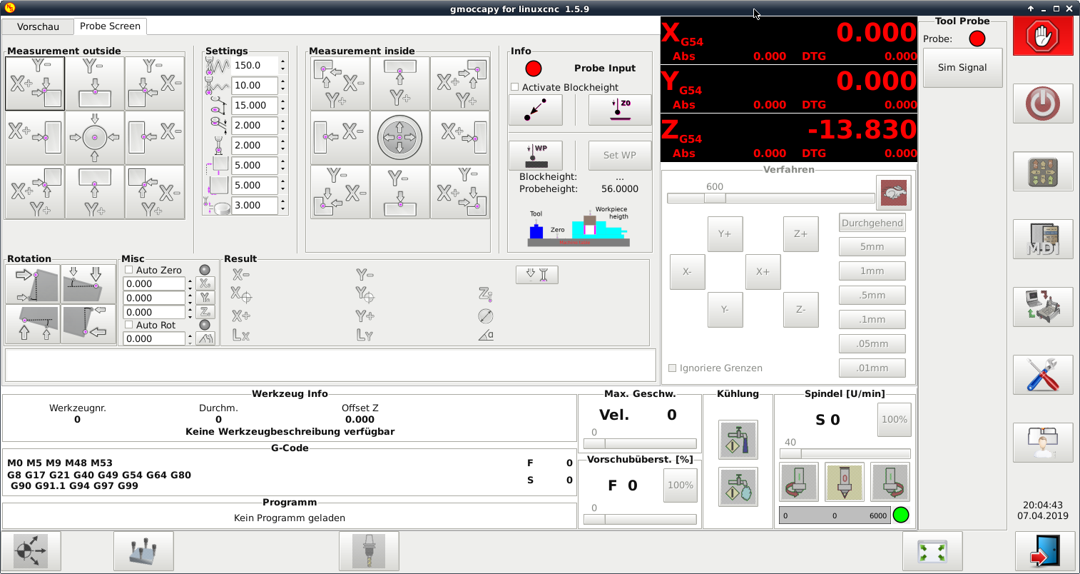

máte někdo zprovozněn probe screen? Já s tím trochu bojuji ale systémově už se to chová docela pěkně. Jetše zbývá nějak poladit aby se zobrazoval screen graficky jak má a ne jen na dvou třetinách obrazovky.
Případně používáte nějaké jiné screeny k integraci do Linux CNC?
Díky.

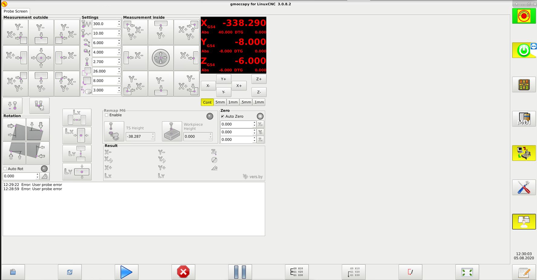

Tak jsem to předělal do user tab - nyní to funguje pod ikonkou ale dva problémy:
1. probe screen se mi neroátahne na celou plochu ( moje rozlišení je 1920x1080) a vše je zbytečně malé. viz. obr.
2. Pokud kliknu na jakékoliv tlačítko pro najetí nuly tak to přeskočí zpět do hlavní obrazovky kde vidím najetí na polotovar nevím jestli to takhle má správně fungovat ale - lze tohle nějak změnit aby to nevyskakovalo ale zůstalo to v prostředí probe screen?

5. 8. 2020, 7:39
Mozna to je tedy primarne urcene pod ten nahled drah a nejde to ja nevim
Mas k tomu nejakou dokumentaci?
