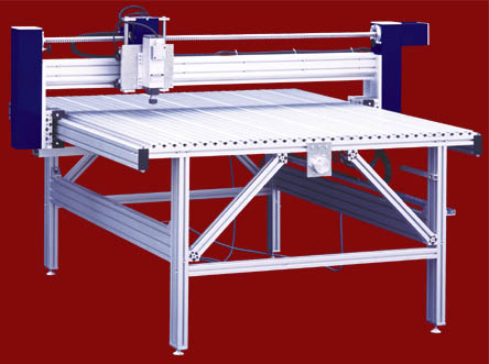

Konstrukčně by se mi zamlouvali ty frézky, které posílám v příloze (našel jsem je někde na NETu).

Možná bych mohl doplnit ještě pár informací ohledně záměru. Jedná se mi hlavně o výrobu kopyt ze dřeva na trupy na modely letadel, dále o frézování překližek, balsy, laminátových desek, občas možná hliník a všemu co k tomu patří. Pořadavek na překližky by byl v pohodě, jejich rozměry jsou okolo 600mm, balsa má většinou něco lehce přes metr, to už je horší. Ale ty trupy . . . V nejhorším případě bych mohl stáhnout pracovní plochu na 1100x500 a rozdělit kopyto na 2 díly, potom spojit k sobě a plochu dobrousit ručně. Určitě by to výrazně pomohlo konstrukci frézky a celé její tuhosti. O půl metru kratší stůl by už byl znát.
Koukal jsem na stavebnicové prvky firmy Ulmer (http://ulmer.invite.cz/php/index.php), mají docela pěkný sortiment různých profilů, včetně vedení. Zkrátka by se z toho dala postavit asi docela tuhá konstrukce na dřevo, ale ta cena bude asi vysoká. Psal jsem o ceník, tak uvidíme, co mi pošlou.

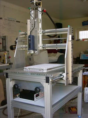

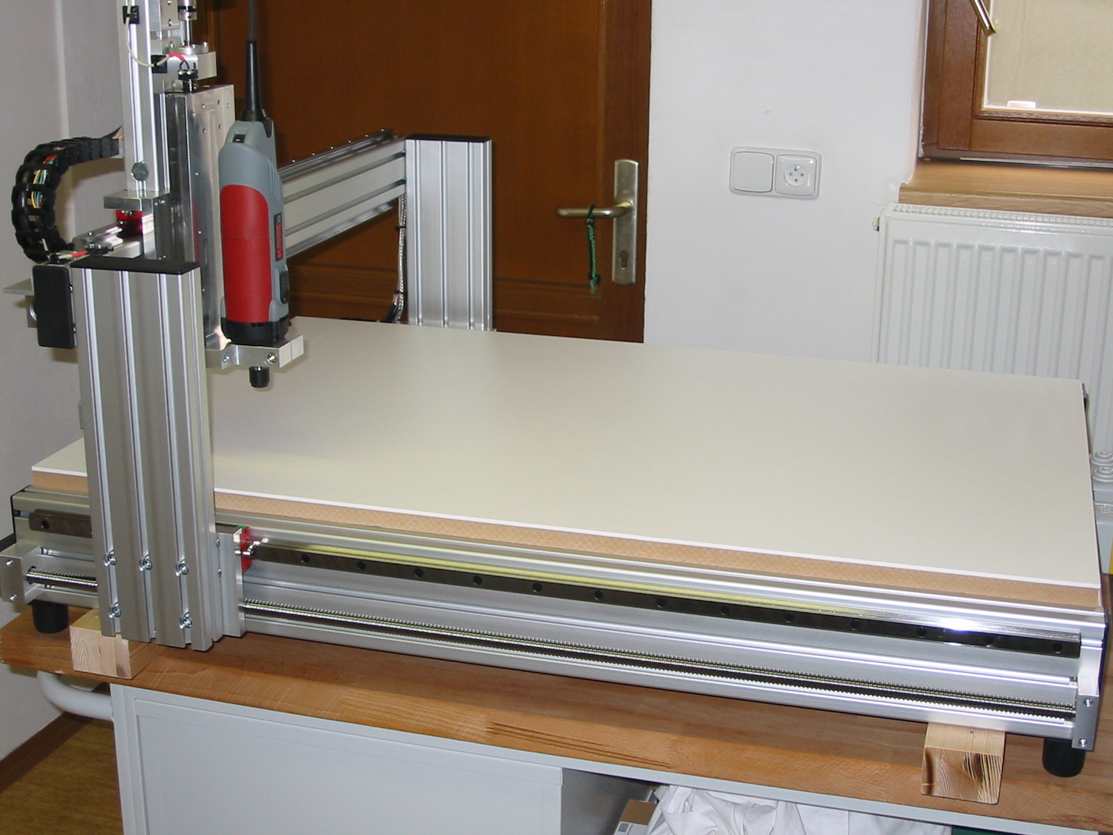

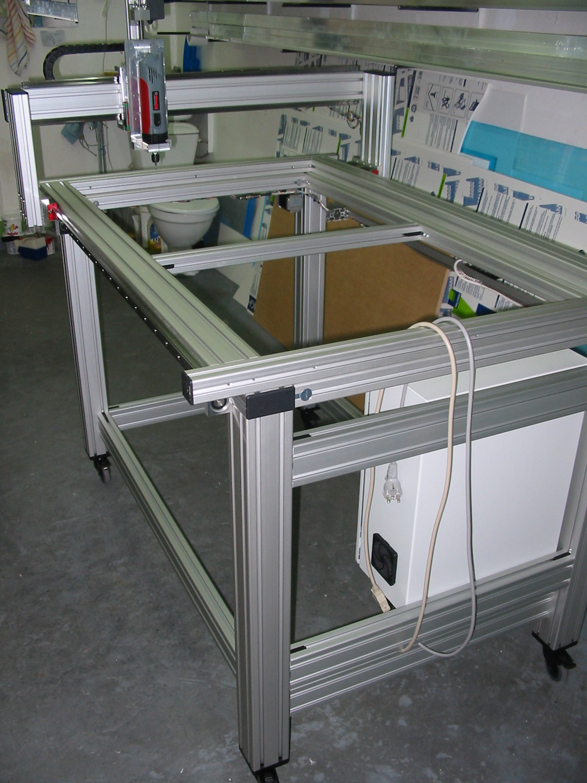

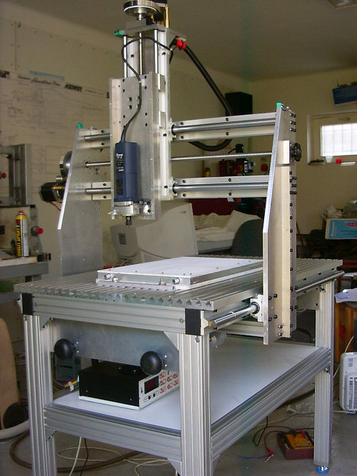

Podobné frézky z profilů ITEM stavím (vzory viz. přiložené fotografie). Menší má pracovní rozměry 900x700x110mm, větší s vlastním stolem potom 1200x900x130mm. Frézky jsou mj. vybaveny kuličkovými lineárními vedeními a kuličkovými šrouby. Veškeré díly včetně elektroniky jsem si zpracovával sám. Tudíž (budu-li umět) rád Vám poradím, případně pomohu s výrobou či úpravou jednotlivých dílů včetně elektroniky a programového vybavení. 3D frézování uvedené stroje bez problémů zvládají, takže Váš záměr řešitelný je (mohu předvést).

Abych se vratil zpět k tem AL profilům.
Při zvažovaných rozměrech stroje - a to hlavně délky ( resp. šířky portálu ), musí ten portál být relativně tuhý., jinak ten stroj bude použitelný opravdu jen na vyřezávání přepážek z Balsy a 'slabé' překližky.. Ono se sice zdá že obrábět právě dřevo je pohoda, ale ono je pěkná sviňa...
Všem doporučuju již od začátku přemýšlet především nad tuhou konstrukcí, a hlavně tuhým portálem, pokud potřebujete obráběcí plochu 1500x600mm. Zdvihem v Z-ose prilis nerozhazujte, jelikož každý centimetr na výšku vám celý portál zvedá a o to tužší jej budete muset zkonstruovat.
Z vlastních zkušeností doporučuju výhradně kuličkové šrouby v bezvůlovém dvoumaticovém provedení, a zrovna tak bych nepreferoval
použití ozubených řemenů z jednoho prostého důvodu a to že u pohybu řemenem, bude nutné použít převodovku s vysokým převodovým poměrem - BEZVůLOVOU !! a nejlépe zcela, jelikož vzhledem k průměru řemenice vám bude při 15 minutách vůle na výstupu převodovky, vznikat zákonitě vůle 0,3mm na ose ( při průměru řemenice cca 80mm ~ 250mm/otáčku )..
Kdo se už řešením tohohle problému zabýval a počítal, ví proč mluvím o průměru 80mm.
Kvalitní bezvůlová převodovka + řemeny, domecky , pripadne torzni tyc a spol vas prijde sice o neco malo levneji nezli sroub, ale dle vlastni zkusenosti uz bych se tomu vyhnul ( bohuzel jsem se k teto kombinaci take rozhodl a v soucasne dobe se mi podarilo sehnat opravdu bezvulovou prevodovku za dobre penize - pochopitelne starsi ).
