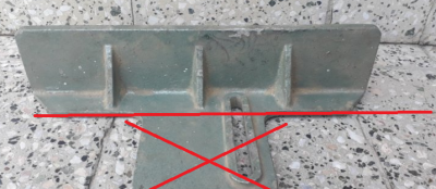

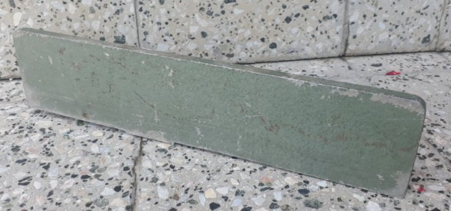

Ahojte, chcel by som si vyrobiť nejaké menšie prímerné pravítko. Mám možnosť kúpiť liatinové pravítko z nejakej píly, bol by takýto polotovar vhodný na výrobu prímerného pravítka? Alebo je ten tvar nevhodný? Rozmery tej rovnej plochy sú 400x90. Tie označené časti by som odrezal a rovnú plochu by som zaškrabal do roviny.
Alebo radšej zháňať kus nejakej kontiliatiny?

Záleží, co chceš měřit. Na lože je to krátké. Na to je potřeba mostové pravítko a na suport to má zase nevhodný tvar. Na srovnání syportu- rybin bych si koupil kontilitinu a vyrobil pravítko s ptřebným úhlem 60 stupňů. Kdysi dával obrázek Tumlík.

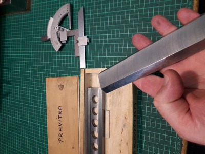

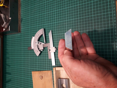

Právě pro tyto účely je dobré si pravítka pořídit nebo vyrobit. Litina není vyzrálá a tak je potřeba pravítko před každým použitím "překontrolovat" na příměrné desce.

12. 8. 2020, 5:52
Pekné, to je z kontiliatiny? Kde si kupoval materiál? Ja by som potreboval tak 500mm na dĺžku. Problém je, že nemám frézku. Aké rovné je to od výroby? Dalo by sa to zrovnať iba škrabaním, alebo to treba frézovať?
