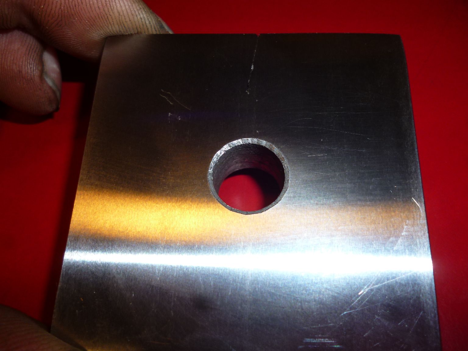

to víš - stojí to na europaletě a celé se to houpe, tak co by jsme chtěli
Toto byl už pokus č.3 brousil jsem kus černé pásoviny a zalepil jsem si kotouč.
Při prvním pokusu jsem brousil jakési ofrézovné kostky a tam byl povrch mnohem hezčí.
jo taková bruska na paletě to je nejlepší test bo každá nedokonalost se mnohanásobně projeví...
to bych tu mohl napsat docela zajkímavou zkušenost z brusírny a v druhém patře kde stojí u solidně vylágrovaných brusek pan brusič a kusy má jak z partesu prostě ovalitně i rozměrově cajk a stojíš vedle něho a nohy ti brní od podlahy....

3 hodiny broušení kostek https://youtu.be/jPF_n-9uWS4
jsem velmi solidně nažrán brusného prachu - musíme zprovoznit emulzi
Emulze je bezesporu prinos. Hlavne ale zprovozni / kup odsavani. Byt solidne nazran aerosolu taky neni nic dobreho.magi píše: ↑14. 8. 2020, 8:08 3 hodiny broušení kostek https://youtu.be/jPF_n-9uWS4

tohle bude taky příběh
Emuzní nádrž s čerpadlem mám, ale chybí na ní magnetický separátor.
Odsávání s filtrem nemám vůbec - musí se sehnat.
