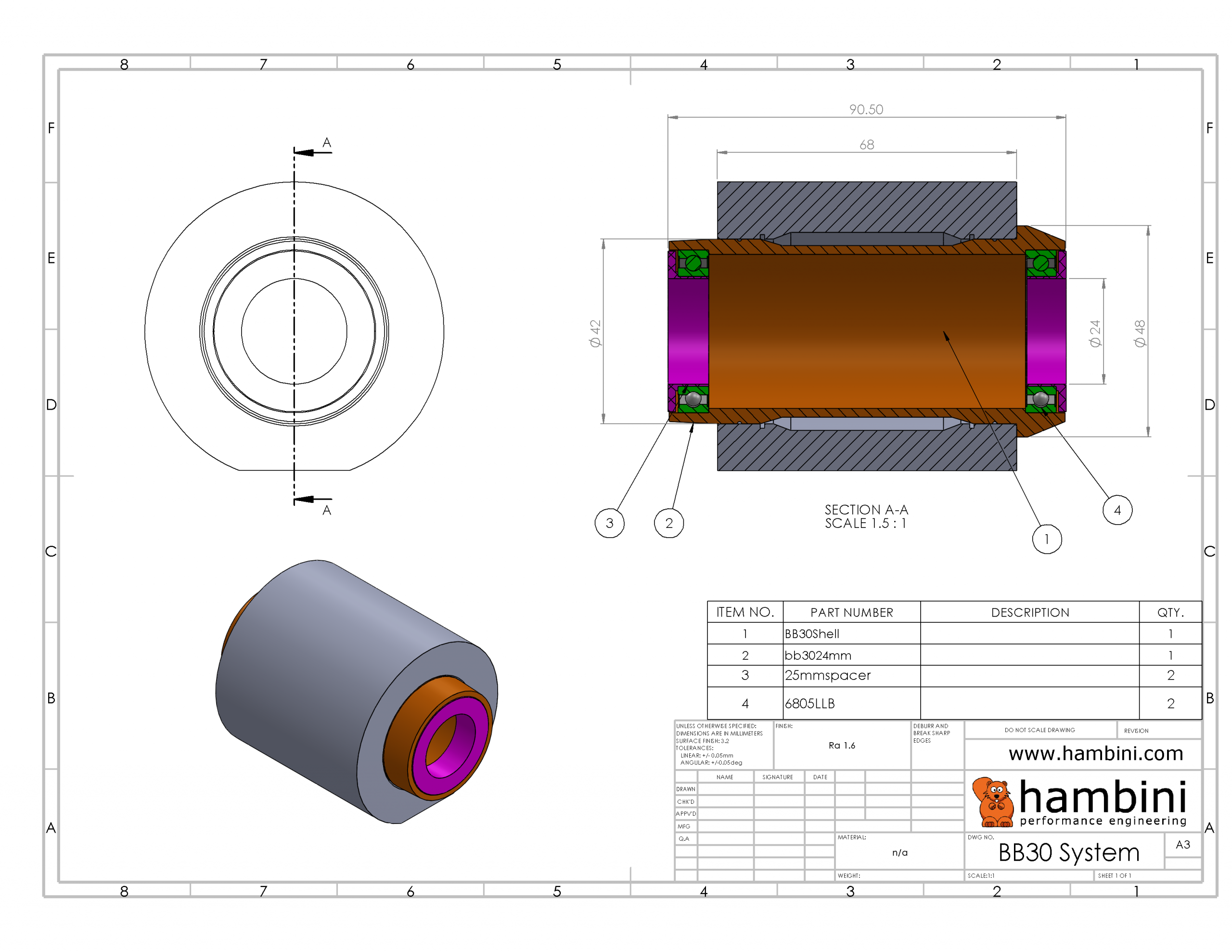

Dobrý den,
Byl by někdo schopen vyrobit střed kola viz příloha? Materiál je uveden jako 6061 hliník. Cenu vůbec nedokážu odhadnout, nemám v tomto odvětví zkušenosti, prosím nabídněte.

na můj vkus ti tam pro určení ceny chybí podezřele moc kót + tolerancí a taky počet požadovaných kusů, možná by byla větší šance pokud bys to tam doplnil :wink:

Omlouvám se, jak říkám, nemám v tomto odvětví žádné zkušenosti, jen jsem stáhl volně přístupný plánek z internetu, tolerance jsou tam uvedeny jako +/- 0.05mm a +/- 0.05°, všechny rozměry v mm, jeden kus.

na pressfit je tolerancia +- 0,05 trosku moc, a ty si ultraprofi jazdec ked to potrebujes na bajk? takisto aj pre tie loziska je tolerance pole 0,1mm asi nezmysel, aj ked tam grcnes lepidlo tak to asi nebude koser

Tak normální strojař, a snad je to forum pro strojaře ví jak najít v tabulkách tolerance pro díru na ložiska ,a vzhledem k tomu že ukázal na co to je tak se dají jednoduše odvodit i další tolerance ,jedinej problém je vnější průměr kterej bude muset pořádně změřit aby mu to tam šlo, a nebo aby mu ten střed nevaklal .Když se chce hledá se jak to udělat ,když se nechce hledá důvod proč to nejde udělat .

Samozřejmě ultra závodník nejsem, ty tolerance jsou extrém, to já nevyžaduju, jen mi jde přechod z BB30 systému (ložiska zasažené přímo do rámu = špatné tolerance rámu = co půl roku nové ložiska) na Shimano. Takže tolerance stačí, aby ložiska něco vydržely. Rám laserem dvakrát nezmeřím, lidi to řeší tak, že na střed při instalaci nakapou Loctite, takže se to zalije.

Je to adaptér na Shimano ne sram gxp, jen pro upřesnění.

No tak že vnější průměr -0,04 -0,07 by měl bejt v pohodě s tím Loctite .

já to nemyslel ve zlém, ten díl udělá i průměrně zkušený hobík na čínském soustruhu, jen jsem chtěl říct, že ne každému se chce hledat sílu ložiska a k ní neidentifikovatelnou sílu vložky abych dosáhl toho rozměru 90,5, průměr otvoru uvnitř a průměr zvenku :wink: já třeba nevím k čemu to je a jestli třeba není důležitej ten kužel zvenku, jestli není vůči tomu dalšímu dílu důležitá rozteč ložisek apod. nejsem pumpičkář :D
proto jsem psal, že kdyby si tazatel dal tu práci a tyto hodnoty tam dopsal, tak už to měl třeba v této chvíli hotové, vékres je vékres :wink:

Nechci se do toho plést, nerozumím tomuto odvětví, ale na plánu je napsáno měřítko 1,5:1 ,neznamená to, že je to přesný 2d model, který stačí převést do 3d modelu a zadat do stroje?

😂 Omlouvám se, žil jsem v iluzi, že CNC stroje fungují jako 3d tiskárny - import 3d modelu.

zcela na rovinu a otevřeně bez náznaku nějakého pohrdání: to co jsi tady dal je nějaký modelový příklad výrobku, který ten "hambini" vyrábí jistě ne z nehynoucí lásky k cyklistům, ale na kšeft o čemž svědčí prostý fakt, že za ten výrobek chce cca 190 liber :wink:
takže se určitě shodnem na tom, že pokud to chceš udělat levnějc, což bylo asi cílem dotazuu a o čemž vzhledem k typu součásti nemám v nejmenším pochyb, že by to tak bylo, tak musíš dodat nějaké bližší parametry toho výrobku, buď výkres a nebo 3D model, který ale pochybuju, že ti ten "hambini" poskytne z výše uvedených důvodů
tak jak si to představuješ to prostě nefunguje, aby to byl někdo schopen převést do 3D a zadat do stroje by musel mít ty vstupní data, která tam prostě chybí...........dobře, abych nebyl hnidopich, tak tolerance, vzhledem k aplikaci Loctite 638, už neřeším :D
