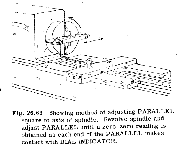

Nový problém: Už při soustružení broušené lícní desky jsem si všimnul, že příčný posuv nejede kolmo. Po nasazení čelní desky správným a neházivým způsobem jsem mohl hodinkama změřit, že při posunu 60mm "do záběru" se nožovka současně posune 0,13mm k vřeteníku. To je odchylka asi 0,12414 stupně.
Mám úhloměr, ale nevím jak bych to s ním měřil (krom osoustružení velkého válce a poměření obrobku). Prosím o rady, jak se odchylka měří a koriguje. Rozebrat celé sáně a pokusit se je naslepo složit rovně mi nepřijde jako dobrý nápad.

Tu je náznak jak měřit:
viewtopic.php?t=14114&p=233303&hilit=%C ... Br#p233303
0,13mm na 60mm? To sa mi nezdá, tak krivo to nemôže vyrobiť ani číňan. Ak áno, tak by som to reklamoval. Skús osústružiť nejakú platňu s čo najväčším priemerom a prilož tam pravítko. Ak ti to ide naozaj tak krivo, tak budeš mať v strede poriadnu dieru.
Ak to chceš zmerať bez sústruženia, tak si zober niečo rovné a upni to naprieč univerzálkou tak, aby čelo bežalo v rovine. Potom môžeš hodinkami zmerať, či je suport kolmý na os vretena. Zdenek Valter: Digitálnym uhlomerom by som asi kolmosť suportu na os vretena nemeral, ani si neviem predstaviť, ako by sa to dalo spraviť.

Nevím co tím myslíš - já jsem posílal odkaz na to jak použít úhloměr co má Rawen.
S Rawenem jsem mluvil - šlo mi o to, změřit zda není špatný suport.
Pokud tohle měření dopadne dobře - příčný suport je opravdu kolmý - tak bude jisté, že je nakřivo vřeteno .....
Tak potom sa ospravedlňujem, mne po kliknutí na odkaz vyskočili tie digitálne uhlomery a nechápal som, ako sa s nimi dá niečo presné zmerať. Nevšimol som si, že na začiatku vlákna je reč o tých analógových.
Ale na toto meranie aj tak nie je uhlomer správny nástroj, stačí indikátor a napríklad nejaký kus radeka do vretena. Ale je pravda, že tým overíš iba kolmosť suportu na vreteno. Rovnobežnosť vretena a lože je potom ďalšia vec, ktorú treba zmerať. Ale aj to sa dá doma zmerať pomerne presne.

Nazdar,
dnes jsem se do dílny dostal jen krátce a poměřil jsem to podle obrázku od turnigy.
Nejrovnější, co jsem doma našel (krom dlouhého pravítka), byl duralový vinkl. Ten jsem bez lítosti zkrátil na maximální točný průměr, opnul přes podložky do trojpakny a srovnal do roviny kolmé k ose rotace.
Příčný rozjezd je 121mm, na této délce jsem naměřil (nežádoucí) stranovou odchylku 0,23mm.
Takže úhel vychází 0,1089 stupně. Bohužel to koresponduje s předchozím měřením.
Pokračovat budu dalším měřením a zkoumáním konstrukce saní.

tady u toho měření kolmosti si musíš být stoprocentně jistý, že ti hlavní suport sedí komplet všema plochama na loži, tzn. při pohybu ať už doleva nebo doprava se ta "kolmice" vůči ose sustružení nemění, to bývá dost častý neduh, že to sedí třeba jen na hranách
V rámci možnosti jsem ověřil - tedy konkrétně, sundal jsem stírátka, jezdil, prohlížel, zkoušel kvedlat sáněmi. Odchylku podle předchozího příspěvku jsem měřil se sáněmi těsně u univerzály, uprostřed lože a mezi těmito polohami.
Mám takový amatérský nápad: Nejsnáze jde ze soustruhu sundat díl 1. Šel by upnout "vzhůru hohama", srovnat podle levé (pojížděné) rybiny, poté vychýlit o 0,11 stupně (7 minut) a přebrousit tu rybinu? Případně i druhou, pokud by to bylo blbé dorovnávat jen lištou...
Je to proveditelné? A zvládnul by to někdo?
