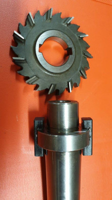

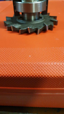

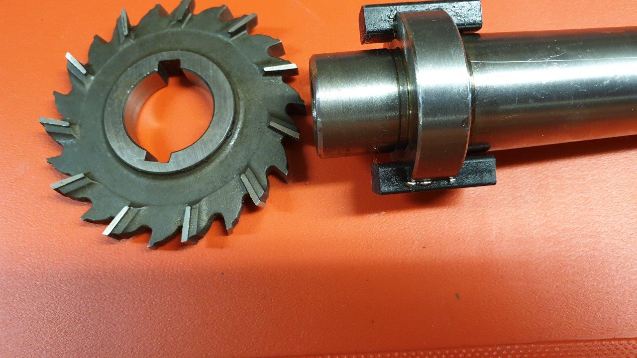

Ahoj, prosím o radu, jak upnout kotoučovou frézu na trn, který nemá drážku pro péro.
Kameně jsou daleko od středu, takže nepomůže ani jejich obroušení. Napadá mě vysoustružit nějaký upínací mezikus. Sloužil by i jako distanční vložka. Uvažuji správně? Děkuji.

kamene su tam pre hlavu, napr platkovu. ak to chces pouzivat v tejto kombinacii, tak daj kamene dole. ale musi ti byt jasne ze tieto dve veci k sebe nepatria a pri trochu vacsom odpore v zabere to bude klzat.

mezikus by mohl být, nejlépe kalený broušený, měl by mít rovnoběžné upínací plochy, jinak budé fréza stranově házet. V použitelných přesnostech to bez vybavení nedáš. Sežeň si vhodný trn. A.

Děkuji za odpovědi. Rovnoběžně ty plochy asi fakt neudělám. Co kdybych ty kameny odšrouboval a vyvrtal do trnu díru pro kolík o průměru drážky ve fréze? Fréza se opře o rovinu límce a ze strany šroubku bych dal distanční podložku.

Kup si spravny trn. Nemrs tenhle, bude se ti nekdy hodit. Je to nejaka mk4, sehnat se daji slusné a levne.

Normálne tam tu drážku vyfrézuj monolitnou frézou ak máš, HSS by to asi nedala, záleží na tvrdosti.

tohle je čínská zrůdnost k frézovacím hlavám s nožíky s SK plátkem, dodává se když koupíš tuším nějakou frézku, tak to je základní vybavení co tam hážou, bohužel je to jen na tu hlavu, jak píše charon, nakup si trny, které stejně budeš potřebovat v množství vetším než malém, pokud chceš používat i frézy s čelním upínáním i s drážkou tak se jmenují frézovací trny kombinované :wink:

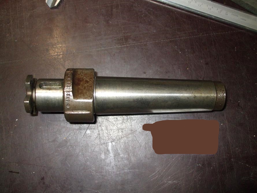

Proste potrebuje takýto trn

Ten trn byl opravdu JEDINÁ výbava k nově koupené frézce.
Qwer děkuji Ti za obázek, už jsem si ho objednal, včetně jiných průměrů a kleštin.
