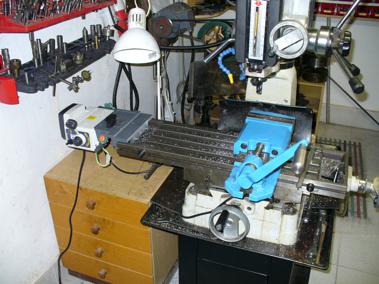

Ahojte,
pohrávam sa s myšlienkou pridať k frézke Strigon ME1000 strojný posuv na os Z. Pôvodne má frézka iba strojný posuv stola v pozdĺžnom smere. Popri úvahách o jednoduchých bastloch zo stieračovým motorom cez krokový motor som narazil na fabrický strojný posuv (čínsky), ktorý sa dá zrejme pomerne jednoducho pripojiť k originálnemu ústrojenstvu frézky a zostane zachovaná aj ožnosť manuálneho polohovania.. Nestretli ste sa niekto s akýmto posuvom? zaujímalo by ma hlavne, či to je vôbec použiteľné a či to neskrýva nejaké záludnosti.

přesně tenhle jsem měl na čínské vrtačce rong-fu 32, když jsem ji koupil a myslel si, že na tom sem tam půjde něco ofrézovat, což nebyla pravda
, akorát v horizontálním provedení, ale jinak je to stejný, no po cca roce se poroučel motor, tak jsem to sundal, stálo to kolem 8 tisíc, každopádně už je to tak patnáct let, když jsi ale točil kličkou tak jsi překonával ten uhlíkovej motůrek je to napevno....mám pocit

Aha... Takže ž taká pompa to nebude. Cena v podstate zostala podobná dodne, existuje ale aj verzia zo servom, to už je voľačo drahšie (hádam aj lepšie), musím ešte poňúrať. Páčil sa mi na tom ten kompaktný dizajn, ale po tom čo píšeš idem pozrieť na tie krokáče možno s nejakou elmag. spojkou.

Když jsem měl BF20 tak jsem si po prohlídce nabídky trhu dělal posuv sám. Už je to pár let a funguje stále bez problémů. S odstupem času bych tam udělal pár změn. Dal bych tam silnější krokáč (byl tam 3,3Nm) a asi Closed loop. Celé to bylo psané v assembleru na X51 a teď bych použil arduino. Protože jsem měl řemínkový převod 1/1 nebyl problém točit kličkou při odbuzeném motoru. Na ochranu driveru bych tam dal transily. Taky to nebylo úplně zadarmo, ale bylo to přesně podle mých požadavků.

No presne k tomuto záveru prichádzam. Cena za riešenie nieje až tak podstatná, frézku mám v podstate zdarma, tak nejakú investíciu do nej rád spravím. On ten fabrický strojný posuv tiež nieje zrovna lacný, vychádza to zhruba 320€ a myslím, že za to už by som urobil docela dobrý posuv aj so spätnou väzbou.
