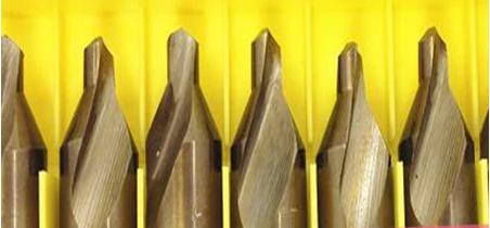

A vzpomněl jsem na dávnou debatu o kotrmelcích jistého tuzemského výrobce nástrojů. Dělal jsem se železem, mosazí a bronzem. Potřeboval jsem navrtat díry (důlky), než začnu vrtat v soustruhu. A hrůza - navrtáváky (středící vrtáky) mám z Kovonástrojů a vůbec se jim nechtělo do záběru. Bez rozdílu materiálu, nové, nepoužité a totálně nanic. Vrcholem bylo, když jsem jeden zlomil v téměř hotovém dílu.
Poraďte prosím, kde za rozumnou cenu koupit navrtáváky. Krom té ceny mám jedinou podmínku - aby VRTALY!
Díky, Radek

...ono, najít nabídku není problém... Otázkou je komu můžu věřit.
Tady je taky sada https://www.aliexpress.com/item/32973701038.html , HSS vs. Co - budou vrtat?, vydrží alespoň dvacet děr (tj. u mě měsíc)?, nebudu zase víc nas..ný než veselý z práce?

Já mám zkušenost s navrtáváky od Čejky podobnou, mám jich asi 6 různých průměrů, do záběru se jim vůbec nechce a myslím, že to bude, jako hodně věcí u něj, přeprodávaná Čína s nemalou přirážkou...

je potřeba koukat, jak jsou broušené - zda levně "kolmo" k ose, nebo zda jsou broušeny pod úhlem. (je pravda, že z některých jejich fotek je to obtížné poznat)
to pak dělá lepší úhel ostří a lépe vrtají

To broušení je více méně jasné, ale z fotky nevím...
Daleko víc jsem byl naštvaný na Čejku, protože na fotkách byly ještě původní české obaly, tak jsem tomu věřil.
