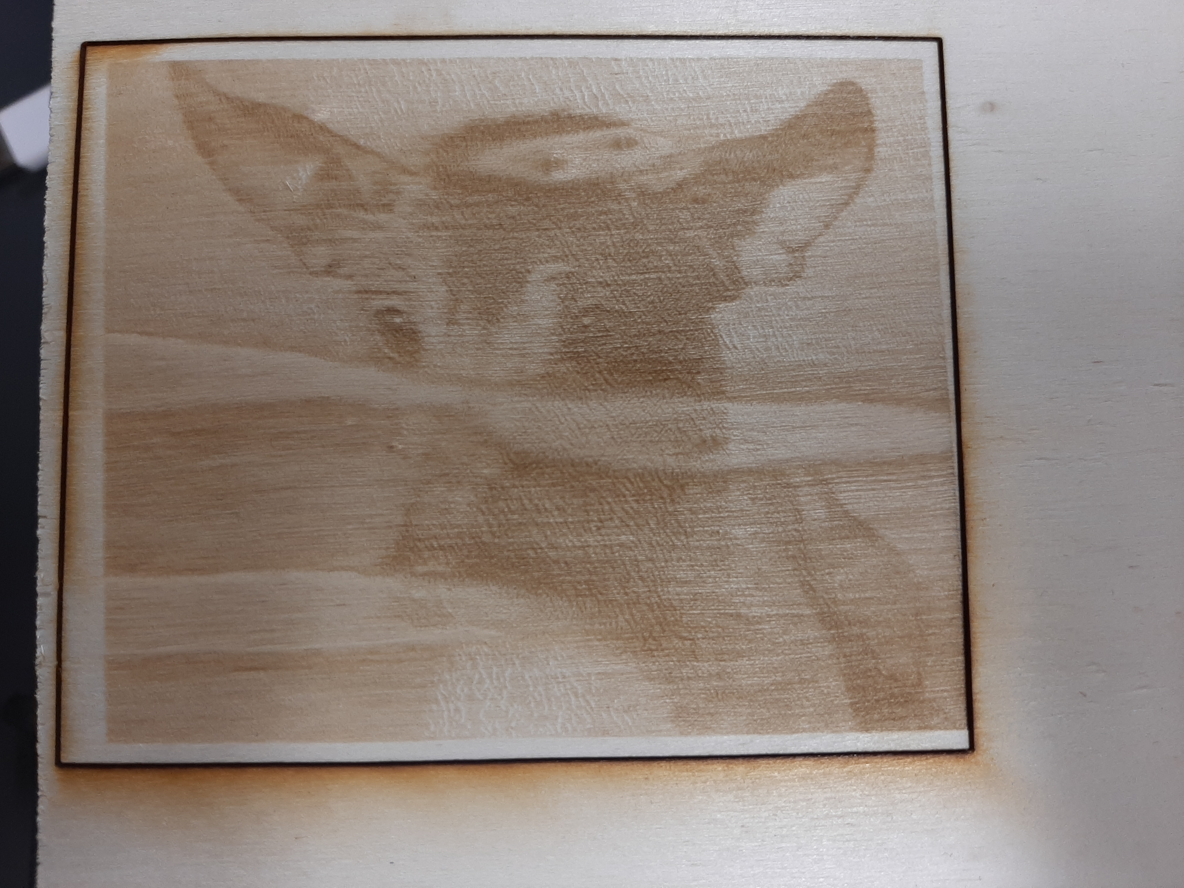

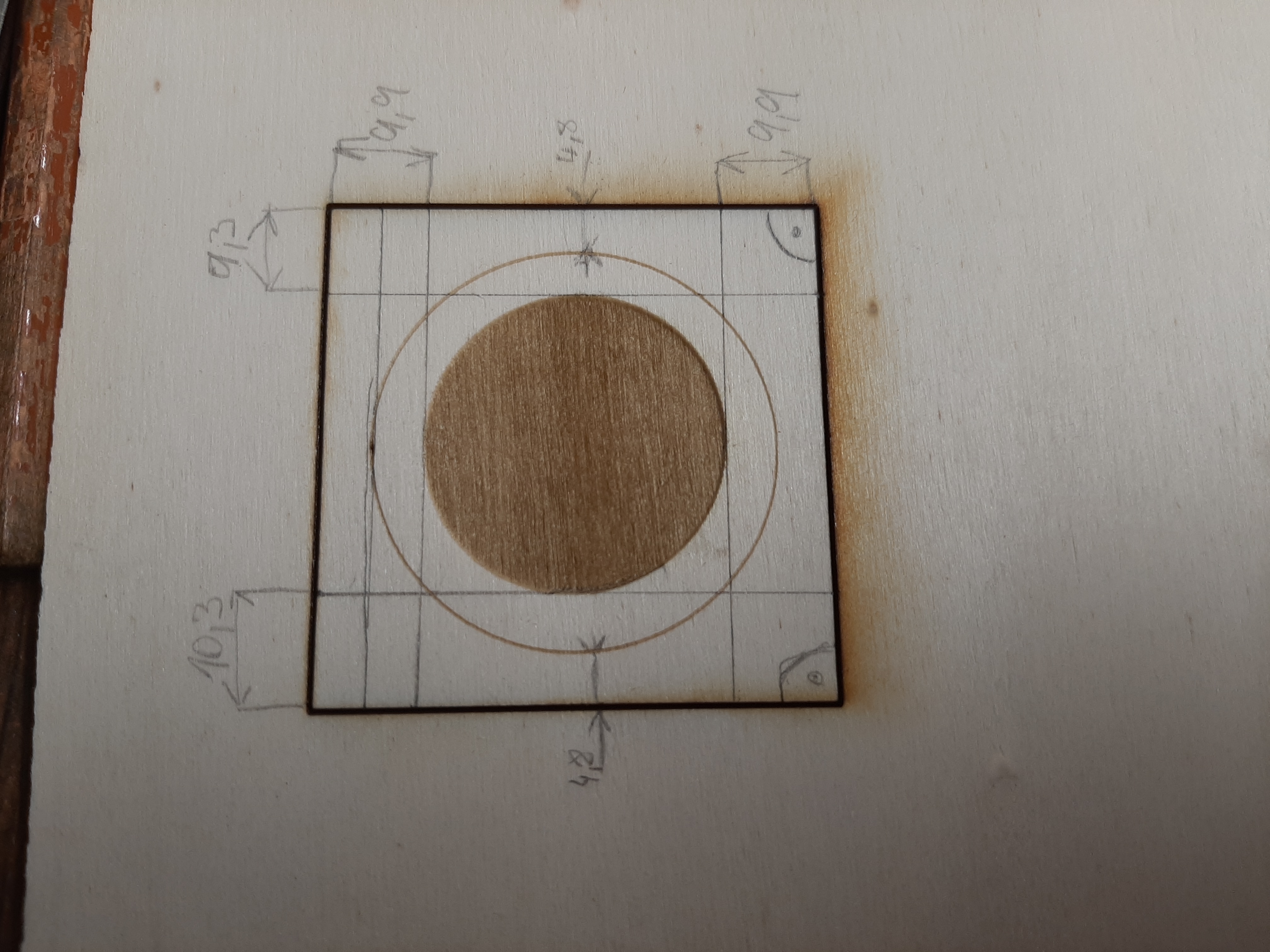

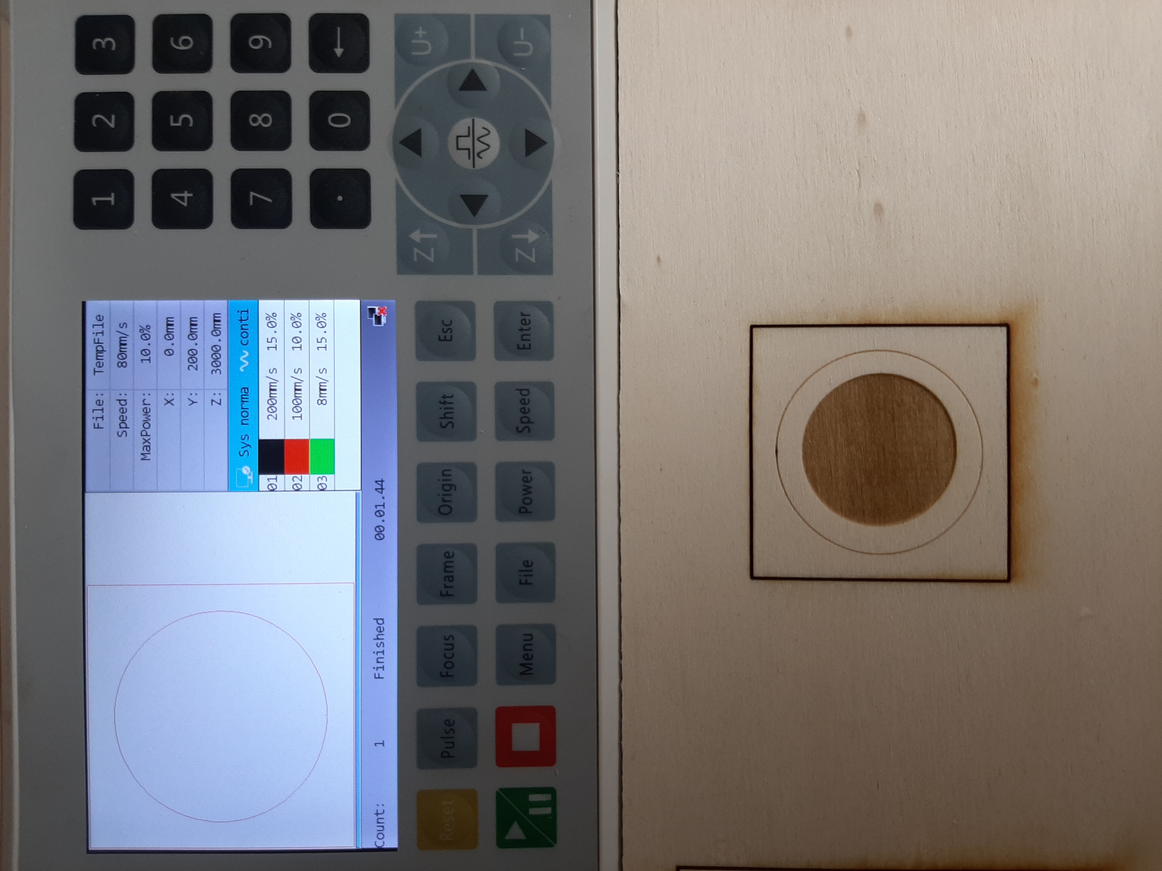

Pánové co máte laser s ruidou, nesetkali jste se někdy s něčím podobným? - viz fotky
Nezáleží jestli pošlu job z programu nebo pálím z paměti ruidy je to stejné.
Na rychlosti nezáleží posun je vždy stejný ať jedu pomalu nebo rychle.
Z fotky s panelem jdou operace po sobě od středu ven...
Rozměry sedí, jen gravírování je uskočené.
U větších čtevrcových gravírování je to ještě zajímavější (jo vim je to hnusně vypálený byl to první pokus)
Vrchní část je vygravírovaná ve správném místě a spodní je ujetá o 2mm zkoušel jsem pomaleji, rychleji a vždy o 2mm přesně... pálí to od spodu nahoru.
Třeba je to nějaká blbost ale znáte to, čim déle u toho člověk sedí tim míň detailů mu dochází.
Nějaký nápad?

Tak už jsem na to přišel když jsem dělal úplně něco jinýho :D
Stačilo přehodit "PWM rising edge" a je to OK.
