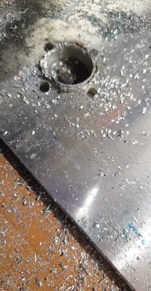

24. 8. 2020, 2:25
Problem zalepovani frezy ( paleni likvidace 😂 Zvednute okraje tavba )nemozne najit parametry a neceho se dopocitat oproti vysledku
Nepouziva 4 britove hrc50 okolo 4 mm nekdo v praxi? Prosím nejake pouzitelne hodnoty z praxe posuvu otacek fz atd Ideál parametry z fusion 360 treba vyfotit nebo funkcni hodnoty
Vreteno dosahne 24000ot ma 3 kw motory nema 34 konstrukce zvladne bar kovy chlazeni mlhove nebo vzduch
Hlinikovy plech 4 mm slitina AW 6082 T6
Freza 4x4dx50L-4T HRC50 XUHAN (4mm 4 brity.)
Dekuji

Začal bych na 8000 otáčkách a fz 0.015 a postupně zvyšoval otáčky, klidně až na maximum a když to projde tak bych trochu přidal i fz. Ale do 6082 i když je T6 se musí chladit emulzí nebo lihem, nějaké mlhy a vzduchy jsou předem odsouzené k neúspěchu. Jestli ani to neprojde tak jinou frézu, ale tahle je na to podle parametrů vhodná.

Píšeš 4 brita ale katalogový list uvádí dvoubřitý nástroj. Pokud opravdu používáš 4 břit tak je nanejvýš vhodné přejít na tu dvoubřitou.

6082 je sice prevít, ale obrábět to jde.
Příklad - fréza HpTec 826 3.175mm , dva břity , 20000 ot/min, posuv 800mm/min. Chlazení / mazání ručně lihem.
Pokud by řezná rychlost (200m/min) vycházela pro Tvůj nástroj podobně, tak v průměru 4mm, 2 břity by to bylo 15000 ot/min , 630mm/min. (nechávám 20um/břit)
Já nevím, jestli je ta moje fréza leštěná, ale problém spíš vidím v počtu břitů.
Zkus tedy pro 4 břity poloviční otáčky, cca. těch 8000.

Doposud jsem pouzival 1 britky zadny prumyslovy vykony ale cisty rez a ted mam vetsi mnozstvi 4 britek omlouvam se za ten katalog prilozim zde ten opravny ma 4 brity ne dva. Neda se stoho poznat Fz nekdo radil 0,015 propocital jsem vzorce teoreticky ale asi mam nekde chybu a spalil hlinik a zalepil frezu u to vypoctu jbyla vcelku vysoka rychlost posuvu a okolo temer 16000 ot stihl jsem jen snizit rychlost posuvu to nepomohlo dalsi vykrouzeni diry podobny vysledek a otacky vretene uz ne. Musel jsem pak masinu vypnout.. lih jsem do toholil proudem :D

beatlord píše: 24. 8. 2020, 6:17ted mam vetsi mnozstvi 4 britek omlouvam se za ten katalog prilozim zde ten opravny ma 4 brity ne dva. Neda se stoho poznat Fz nekdo radil 0,015
To se omlouvám, těch 0.015 bylo pro dvoubřitou frézu dle toho obrázku z katalogu. Čtyřbřitou bych vůbec nedoporučil nebo jen nouzově a s podstatně menším fz - méně než polovičním, protože běžná čtyřbřitá má neproporcionálně menší mezizubové mezery.

No ten uhel hloubeni mam okolo 2 stupnu na tedire to klesani delalo asi 1mm na pul diry a pro srovnani na jednobrite freze jsem rezal ty plechy kolikrat 4mm na ex pokud je na 4 brit 0.015 hodne tak mi to sedi i podle vypoctu me to hazi porad nekam sem viz foto a matne pamatuji ze ten cutting feedrate jsem mel u te jednobritky kolem 100mm za min.. Surface speed 200 m/min Otacky (n)cca 19k omluvte moji teoretickou stranku nejsem z oboru ucim se to tohle je horsi nez postavit frezu pro mne :D Vim ze mohu vzit i jine frezy ale na doporuceni jsem jich vzal vic a bohuzel jsem se zapomenul zeptat na nastaveni a mezitim utekl nejaky cas a nevim uz kontakt. A udajne to za ty penize jde dobre.. no tak nejak maji na alii video jak to frezuje a dobre recenze bohuzel ale zadne presne udaje napr fz atd nevim..

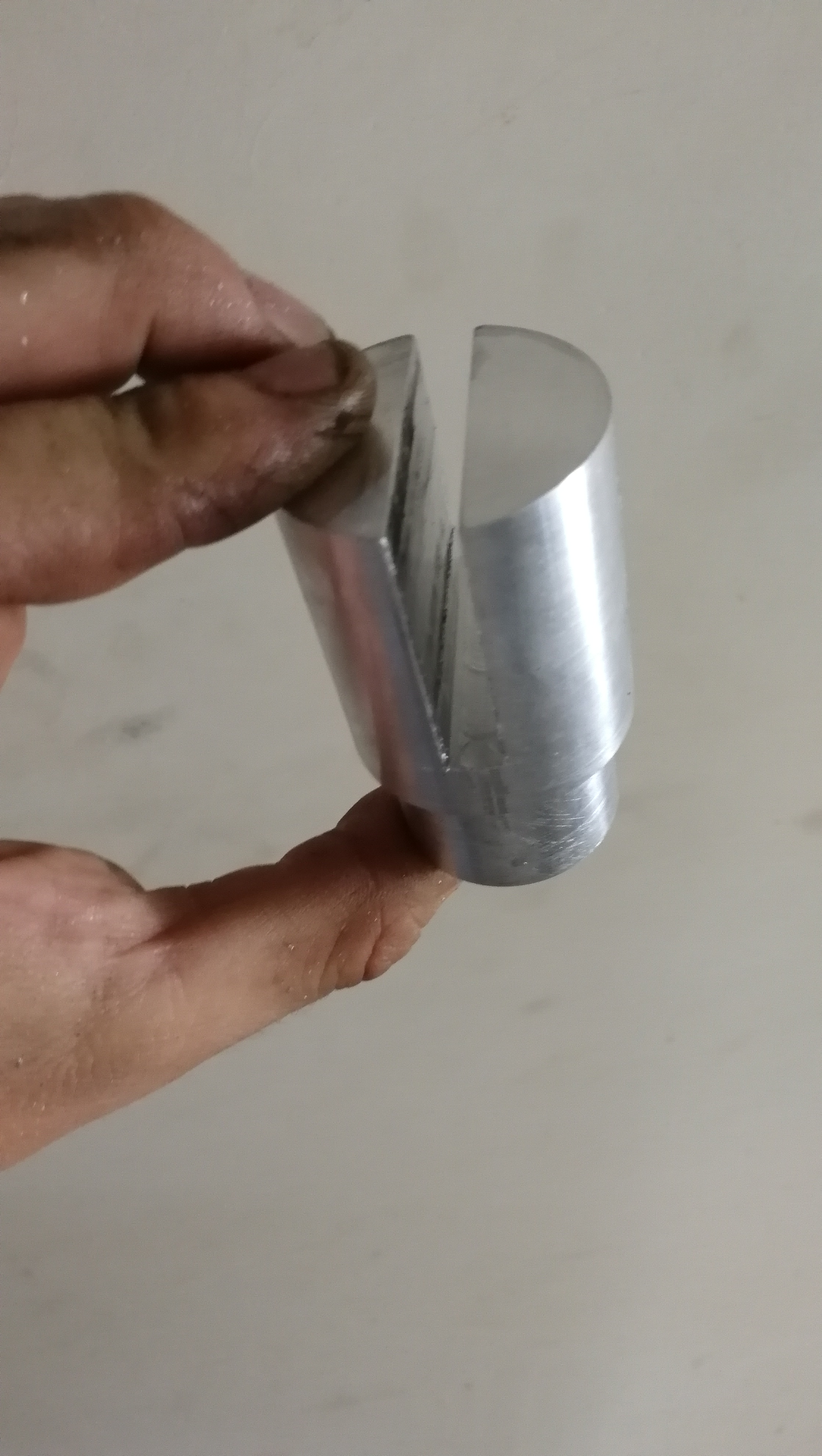

Sice parametre neviem ale dnes som frezoval drazku v 6060 co je teda hnusna vec, 6mm 3britou frezou, hlbka 40mm vzdy po 5 mm. Bezproblemov. Mazane sprejom proti gulickam.

Pro 4mm frézu mi těch 200 m/min dává spíš 200/(0.004 * π) = 16000 otáček, když zvolím fz 0.005 tak to bude 16000 * 4 * 0.005 = 320 m/min.
Začal bych na 8000 otáčkách a F=160, ale chce to laborovat a hned vyjet z řezu, jakmile to začne dělat jiný než úplně krásný povrch. Jestli tím děláš drážku do plného tak klidně začít na milimetru a přidávat. A emulzi, spoustu emulze, aby se vyplavovaly špony a nenabíralo je to znova a neucpávalo se. Ta čtyřbřitka na tohle fakt není ideální.

Tohle je natavený.
Moc otáček nebo malá rychlost posuvu.
Běžně frézuju jednobřitýM nástrojem průměr 4mm
Otáčky 12000. Rychlost posuvu 400-600mm/min.
Z toho vyplývá 4břit = cca 1500mm/min při stejných otáčkách.
