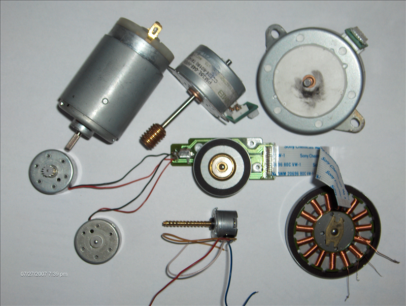

Dobrý deň
mám doma 8 motorov (na obrazku - 1. a 2. hore sprava su krokove, takisto tie dva vpravo dole a aj to "oko" v strede - z CD mechaniky :-). Su zo starej tlaciarne, alebo z CD a disketovky. V poslednom case sa dost zaujimam o elektrotechniku, najma o mikrokontroléry apod. Myslite, ze by bolo mozne tieto motorceky vyuzit na nejaky pristroj ovladany cez PC (napriklad plotter) ? Vedeli by ste mi poradit nejaku zaujimavu stranku, kde by sa dalo nacerpat viac informacii ?
Chcel by som sa este spytat na ten motor vpravo dole. Je to ten "hlavny" z disketovky, ale takyto motor som este nevidel..myslite, ze sa bude dat vyuzit ? Ako sa ovlada ?
Vopred ďakujem za všetky rady.

ten vpravo dole asi ne
protoze je to 3f stridavy motor s permanentnim magnetem nejspis
na druhou stranu ta kotva ma zajimavej tvar
skoro by to nemelo daleko k nejakemu historickemu generatoru
jestli ho vymenite za slusnejsi krokac tak bych si z nej rad udelal nejakej modylek generatoru k nejakemu ze svych modelu

Ďakujem za odpoved, pokial ide o ten motorcek, nerad by som sa ho vzdal, prave pre jeho tvar :), ale mozem Vam presne povedat .. mam ho z disketovej mechaniky - značka "MITSUMI", model "D359M3D", myslim, ze tie mechaniky boli dost casto pouzivane, urcite sa Vam ju niekde podari zohnat.

no v kazdem pripade z toho motoru cnc asi neudelate
1. by elektronika stala asi 20 000 jen pro ten jeden motor nebo by to znamenalo roky vyvoje elektroniky a nejisty vysledek a taky vykon toho motoru bude asi nesmirne maly
z techto motoru jsou krokove pouze dva
nahore uprostred a nahore vpravo
jejich vykon je taky velmi maly
doporucuji na nejake experimenty ale na vlastni stavbu cnc nebo plotteru pouzijte neco silnejsiho
jedinej trosku silnej motor je ten vpravo nahore a vuci nemu mam zase jine vyhrady

Ještě je krokový ten malý dole uprostřed, ale ten tak maximálně na nějaké zvedání lehkého kreslícího pera.

Ano, mozno by to slo, ale mne by stacilo, keby sa mi jeden-dva z nich podarilo rozhybat cez PC, to by bol uspech...potom by som sa pustil do stavby niecoho konkretneho.

Robokop: pokud chceš nějaké podobné 3f motorky s PM z disketových mechanik, tak ti nějaké můžu nechat. Pár jich mám a k ničemu je nepotřebuju. Jako generátor k malému modelu to je použitelné.

Noem: Doporučuji přečíst si trochu teorie o funkci KM třeba zde na fóru a pak zkoušejte postupně na jednotlivé cívky KM přivádět proud a jakmile zjistíte jak to reaguje, tak se pokuste sestavit obvod, pomocí kterého motory rozpohybujete. Pak připojte ovládání přes počítač a můžete dělat první pokusy. Prostě si s tím pohrajte. Pokud se zajímáte o elektroniku, neměl by to být pro vás žádný problém.
