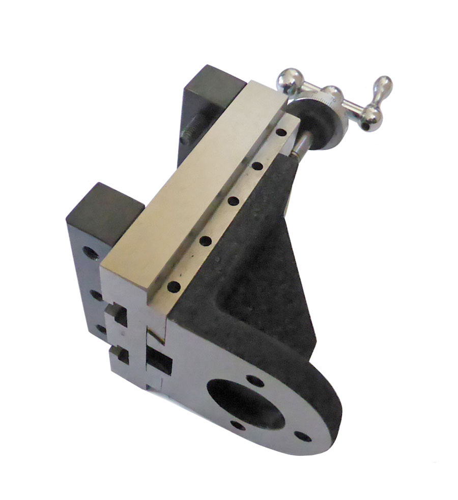

Dlhodobo uvažujem nad menšou frézkou do mojej dielne no momentálne finančná situacia nedovolí nakupovať nové stroje. Tak som uvažoval že by som si zatiaľ kúpil frézovaci support na moju S28.
Jediný problém ktorý som našiel je že na s28 nič take nieje len na nové sústruhy.
Moja otázke teda je pokiaľ si kúpim frézovaci support na nejaky novší sústruh. napr tento
čast ktorá je v zadu (čierna) je z liatiny alebo z kovu ? budem schopný z toho v práci ofrézovať a navariť na to nožovú hlavu z mojej s28 aby som to tam vedel v pohode pripojiť ?
Ďakujem.
Dawe
Příspěvky: 3113
28. 8. 2020, 2:30
Dobre varit jde i litina, kdyz dodrzis urcita pravidla. Jestli z toho mas vitr, nejlepsi bude si material zjistit u prodejce. Dulezite je si pohlidat rozmery, aby nebyl na Zebracka moc veliky a vysoko polozeny.

A proč zrovna navařovat na nožovou hlavu? Pokud to rozměrově vyjde, tak bych použil stávající šroub, který upevňuje nožovou hlavu k suportu soustruhu. Nebo udělat jen nějaký mezikus. Ale svařování bych se raději vyhnul.

Dawe píše: 28. 8. 2020, 2:30 Dobre varit jde i litina, kdyz dodrzis urcita pravidla. Jestli z toho mas vitr, nejlepsi bude si material zjistit u prodejce. Dulezite je si pohlidat rozmery, aby nebyl na Zebracka moc veliky a vysoko polozeny.
velke to asi nebude predavaju to na mensie sustruhy :)
zvarat liatinu nieje problem ale rad by som sa tomu vyhol :) hlavne nozova hlava je ocelova a ak je ta druha cast liatinova to bude problem zvarit :)

salus píše: 28. 8. 2020, 2:31 A proč zrovna navařovat na nožovou hlavu? Pokud to rozměrově vyjde, tak bych použil stávající šroub, který upevňuje nožovou hlavu k suportu soustruhu. Nebo udělat jen nějaký mezikus. Ale svařování bych se raději vyhnul.
No ... mám jednu nazvyš :) ktoru nepoužívam. ,
pozeral som výkresy od tých supportov ale uchytenie je uplne ine ako na zebrakovy a pokial by som to chcel dat priamo na to tak by som musel odfrezovať zadnú zvyslú časť ktorá je v strede a tým pádom by sa to dost oslabilo na vertikalnej báze.
tak mi z toho vyšlo ze by asi bolo vhodnejšie to proste zvariť v rovine bol by tým pádom predsunutý pred supportom čo by asi až tak nevadilo ba možno by to bola výhoda pri natočeni napr o 45° budem mat viac miesta okolo.
hlavne mi šlo o to či niekto má skúsenosti s takým alebo podobným supportom :) či to nieje zbytočne vyhodených 200€ :)

Nebylo by tedy lepší pohlédnout se po suportu jiné konstrukce? Třeba něco jako toto: https://www.ebay.com/itm/Small-Vertical ... SwIPRfRkTj
Tam by šel v pohodě udělat otvor pro upínací šroub, který na S28 drží nožovou hlavu.
