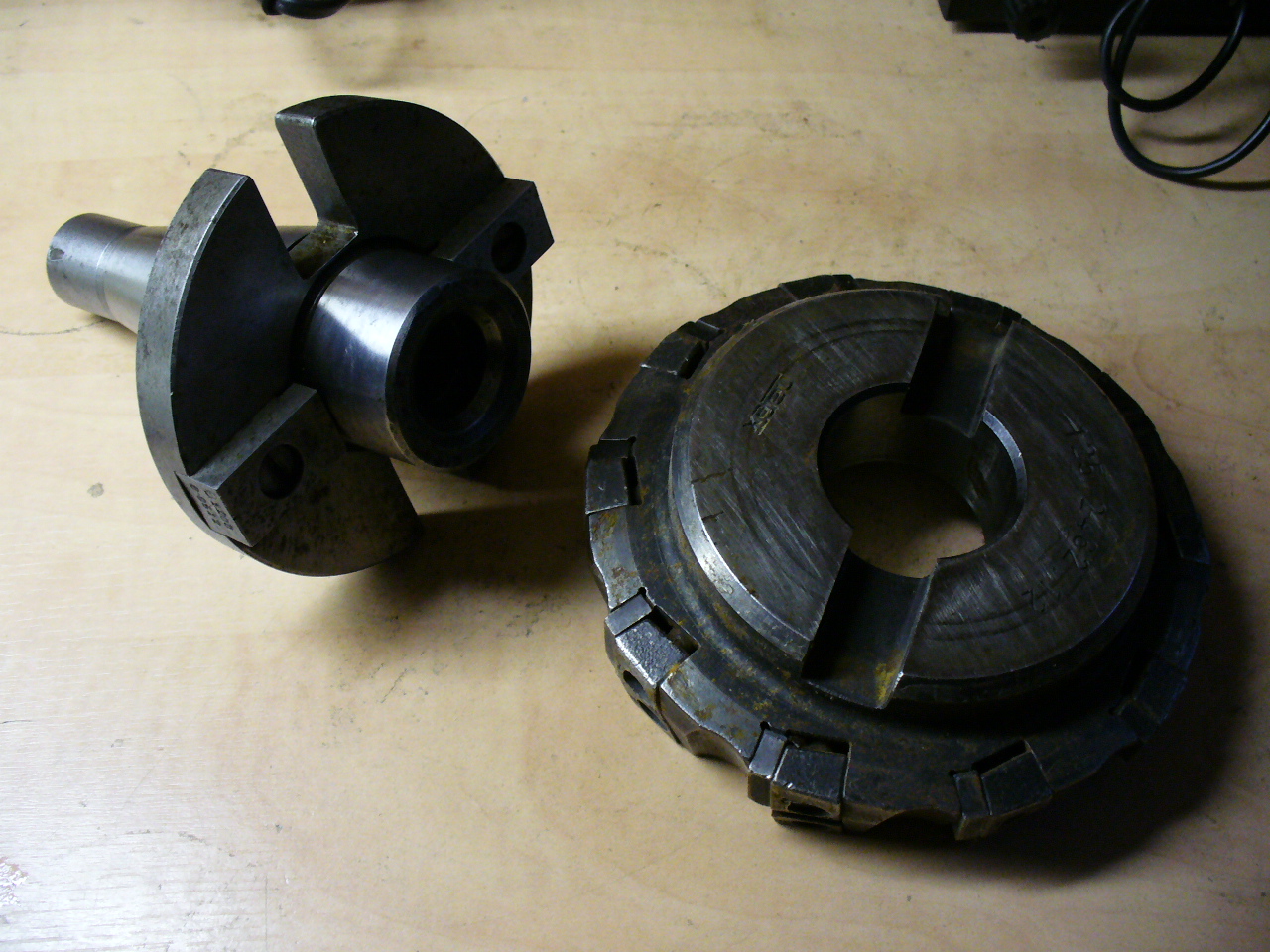

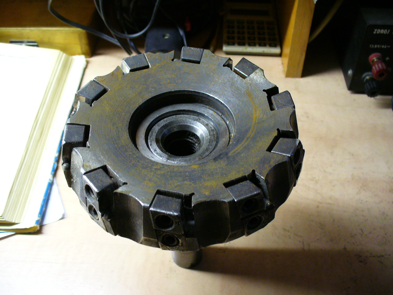

Jo na těch 160 hlavách už se to chytá většinou čtyřma šroubama.Jsou i trny bez šroubů,jen s jedním centrálním
viz obrázek co jsem ti blikl ISO40 x 40 x25 mm+ hlava 125 mm
osobně bych řekl že ta 160 na iso40 trn je už dost no ale uvidíš jak to pofachá

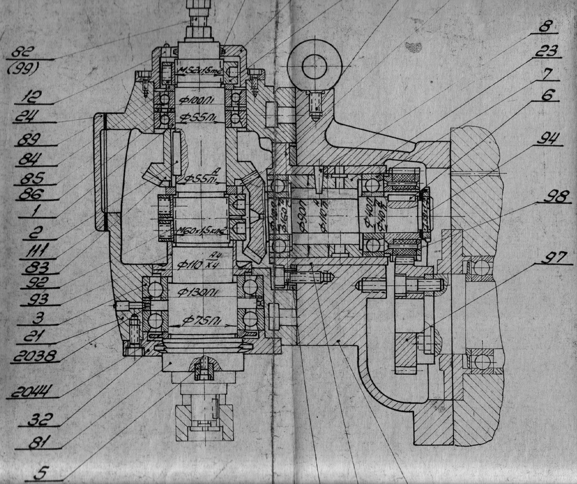

Druhý problém, který mám je, že mi chybí ozubená kola pro připojení vertikální hlavy. Nemáte někdo dokumentaci, výkres těchto kol, nebo přímo kola na zapujčení pro výrobu?

Ještě doplňuji výkres vertikální hlavy. Chybí mi kola 97 a 98. Pokud je někdo máte, případně máte nějaké rozměry nebo popis prosím dejte mi vědět.

Jinak ozubená kola vertikální hlavy jsem nakonec spočítal a nechal vyrobit.

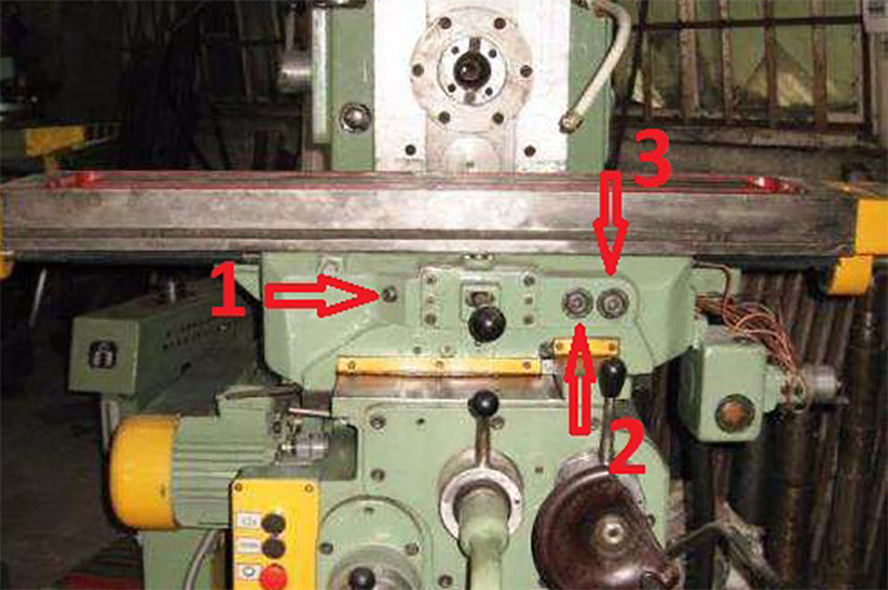

Ahoj
Vie niekto funkciu skrutiek 1,2,3.
2,3 – je nastavovanie vôle v matici pozdĺžneho posuvu. Ako ju nastaviť. Ruský kolegovia o tom píšu – moc z toho múdry nie som:
http://www.chipmaker.ru/topic/16387/page__st__740" onclick="window.open(this.href);return false;
Dík, Stano

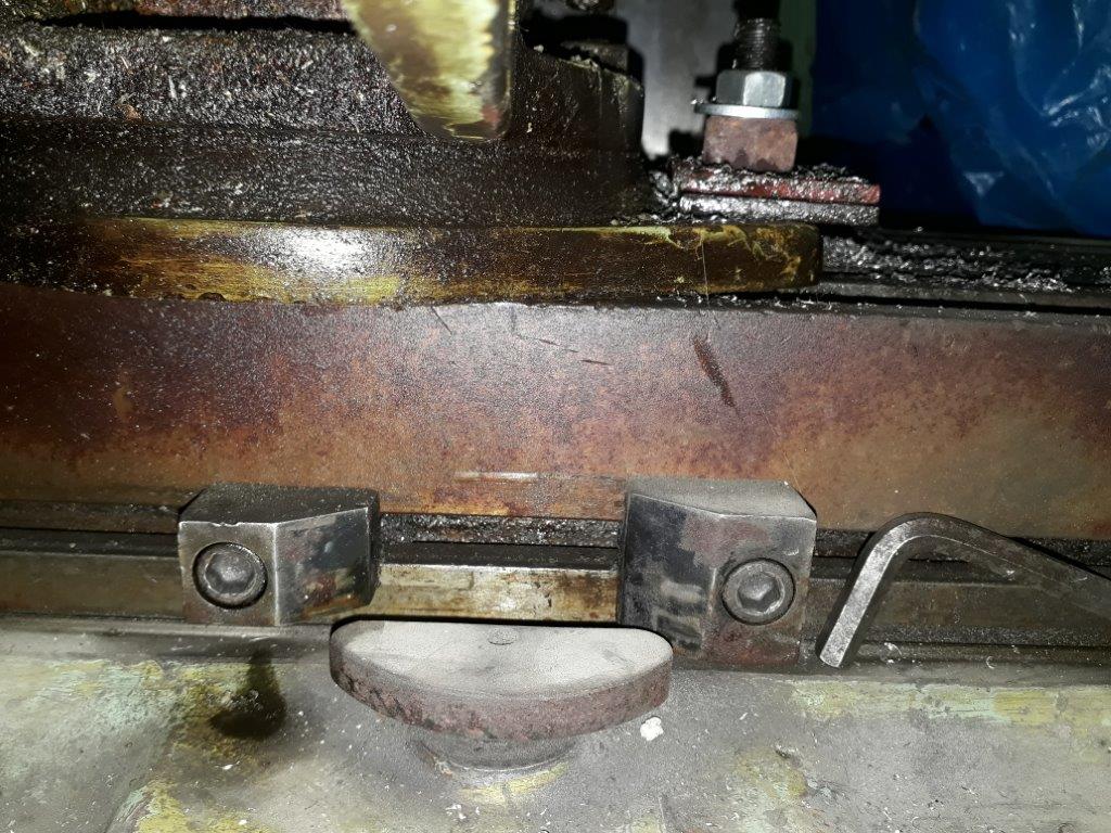

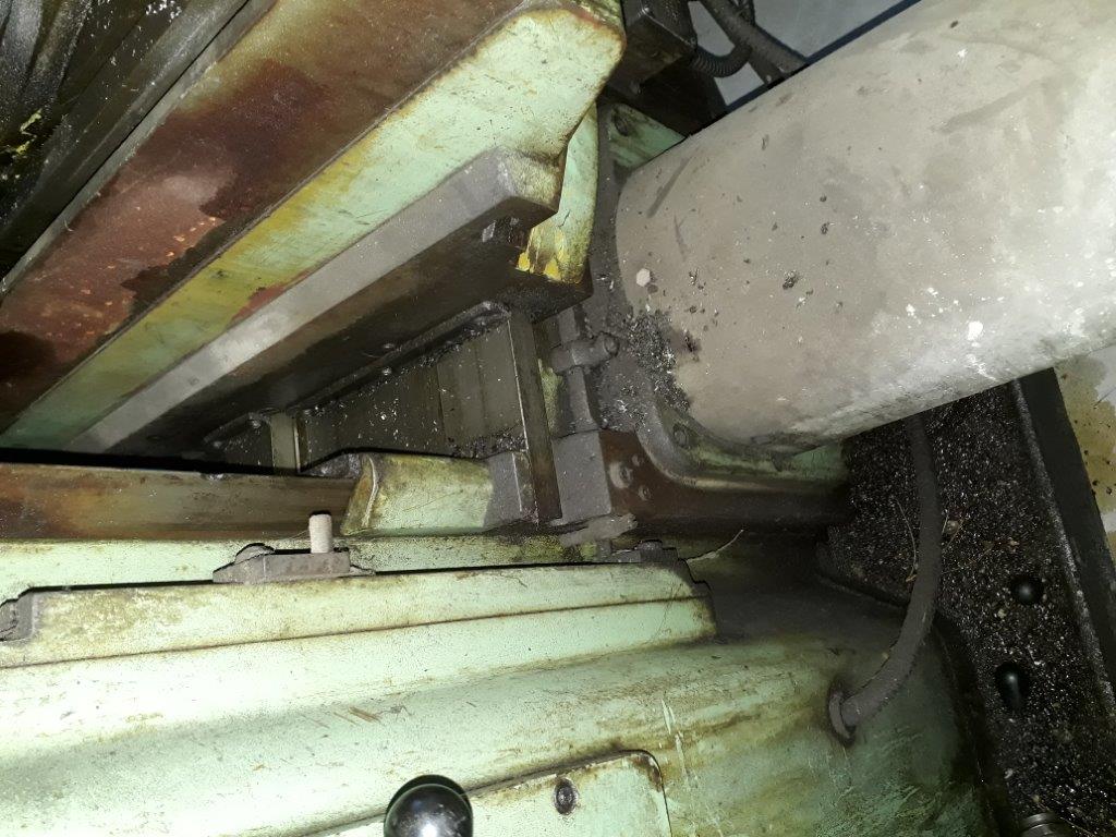

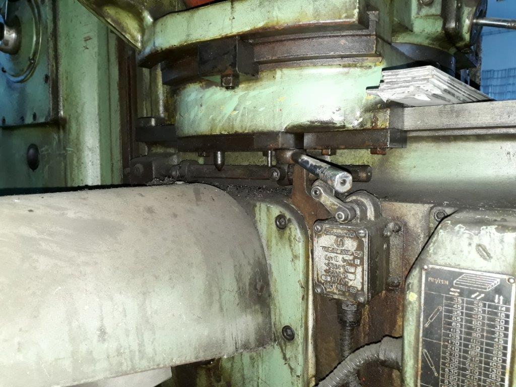

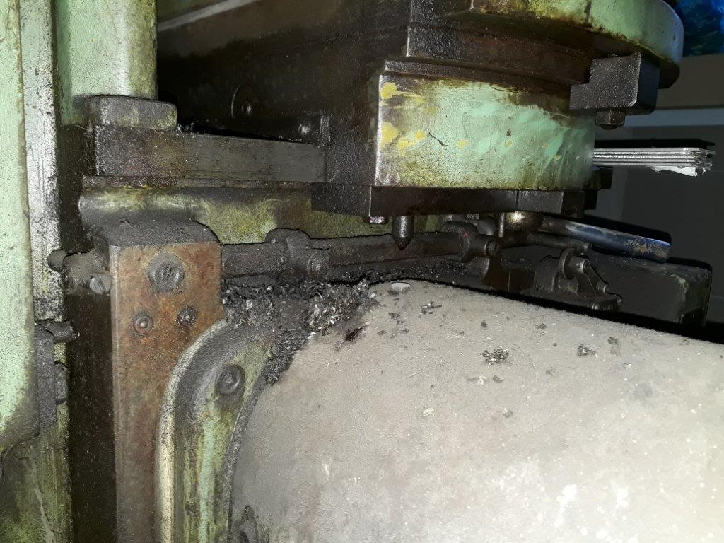

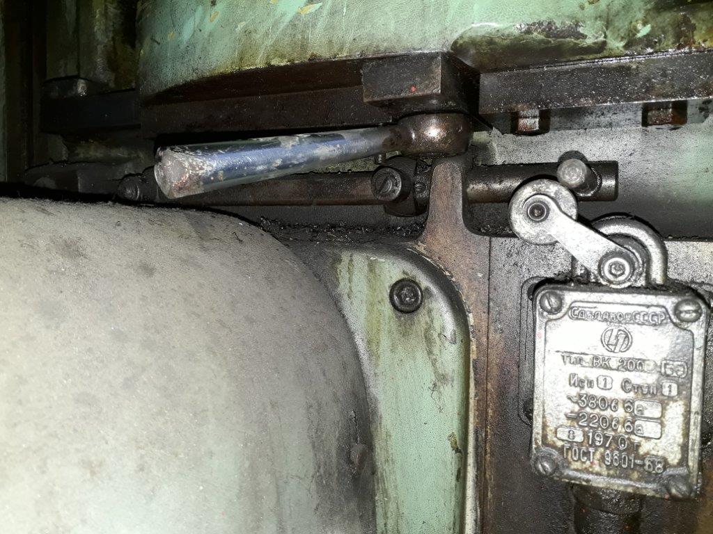

Zdravím,
Stal jsem se také majitelem této frézky a měl bych pár dotazů/proseb na majitele.
1) Na mojí frézce nejsou dorazy na vypínání podelného posuvu. Mohl by mi je někdo oměřit?
2) Můžete mi někdo prosím vyfotit táhla ke koncáku příčného a svislého posuvu. Nějak se mi to nezdá funkční a mám podezření, že tam také něco chybí.
Díky

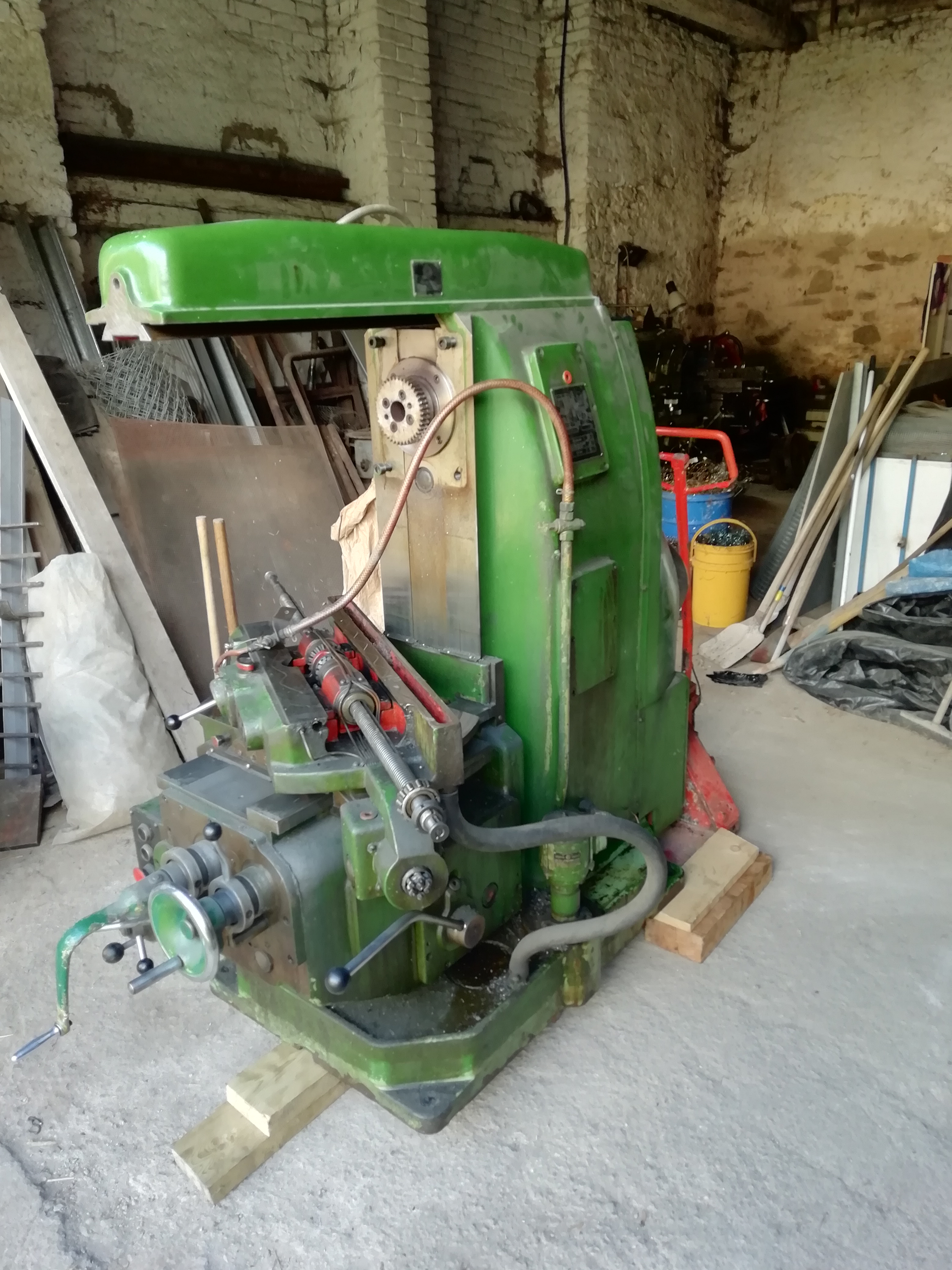

Jinak pro pokochání přidávám foto ze stěhování. Stůl a svislou hlavu mám, jen na stěhování bylo sundáno.
Díky
