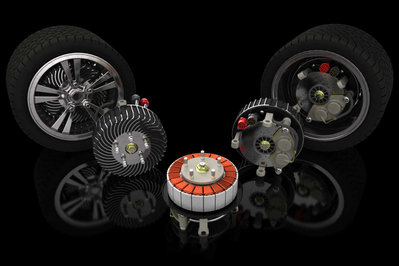

Ako je to s výhodami a nevýhodami jedného motora, a motora v každom kolese?
- Sponzor fora
- Příspěvky: 7640
- Bydliště: Slaný
výhoda - dá se to snadno řídit tak aby to mohlo dělat hovadiny (točení vozidla) na místě............
výhoda - snadná regulace a přenos extrémních výkonů na kolo, viz použití v nákladních autech pro převoz zeminy v lomech atd., o nosnosti řádově stovky tun
nevýhoda - asi s tím bude trochu problém pokud to autíčko má jet rovně
nevýhoda pro běžné použití zcela zásadní - hodně moc se zvýší neodpružené hmoty , proto při vyšších rychlostech nelze dosáhnout přijatelných jízdních vlastností
nevýhoda - pro běžné použítí např. v osobních autech je to drahé

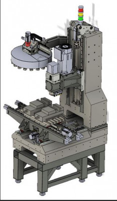

Tak další zajímavý projekt pětiosé CNC frézky. Ještě není ukončený, ale inspirativní to je. Sice tam osa Y koliduje s krytem a délka osy Z se mi zdá trochu malá ale to jsou drobnosti, co se dají snadno opravit.Také osu Z pohání ozubený hřeben a pastorek, to se mi zdá trochu nesmyslné. Pro ty bez účtu na GrabCAD jsem data uložil na ulozto.

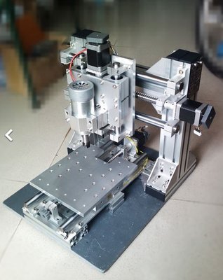

Tenhle koncept frézky mi přijde docela vydařenej.
https://grabcad.com/library/fixed-gantr ... 60x500mm-1
Spíše bych použil pevný portál. Ale myšlenka prodloužit packu stolu a udělat z ní dobře zavětrovanou základnu pro portál není špatná.
