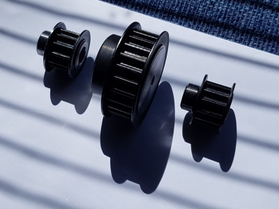

Milan199 píše: ↑3. 9. 2020, 9:57 Zdá se mi, že podle odlesků na pastorku je tento // ozubení // obráběn. Setkal jsem se ale s polotovary, kde ozubení bylo extrudované // tedy přesnost nejlépe tak +- 0,1 //. Do provedení ála Schaublin // viz příspěvek od milan584 // to pak má dost daleko.
Jj, "odlesky" jsou na všech (jen se to blbě fotí), je to zřejmě obráběné.
Milan199 píše: ↑3. 9. 2020, 9:57 Jinak ten řemen 5M už mi připadá zbytečně humpolácký. Ono to pak žere dost výkonu.
Hmm :( Já to použil už kdysi na Mazlovi a nějak s tím nebyl problém (ale žádná měření jsem neprováděl), tak jsem se toho držel. Teď už to asi dotáhnu, předělat to na něco jiného by příp. v budoucnu neměl být zásadní problém.
Každopádně díky za info, zkusím zamrkat na to MXL.

Milan199> Asi hodne zalezi na aplikaci a preferencich (hluk, moment, teploty, zivotnost). Kdyz nam delali prezentaci chlapci z Continentalu, tak tvrdili ze nejvhodnejsi pro presny pohon pohybovych sroubu do nejakych 6kW (myslim) vychazi HTD. Meli jsme to pro design test standu fungujicicho v teplotach asi od 10-50°C ktery celkem dynamicky mrskal cca metrak sem-tam po asi pulmetrovych railech. Servo myslim 1.5kW, sroub D32 , prevod asi 2:1, velka remenice kolem 70 zubu a vychazela tam velikost remene 8M. Vylozene nas zrazovali od XL (ktery jsme puvodne meli) a myslim ze hlavne prave kvuli nepresnosti toho profilu. Bylo potreba drzet dlouhodobe stejne polohy softstopu a v tom byl prave ten HTD lepsi.
