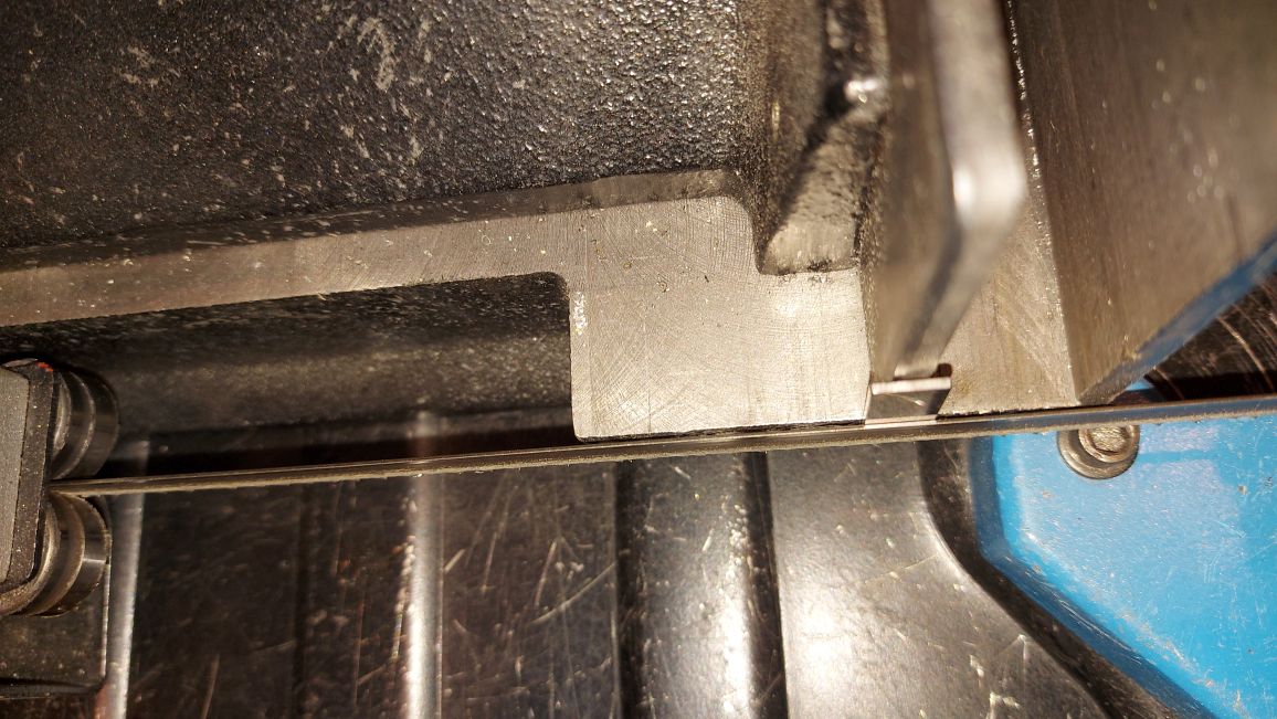

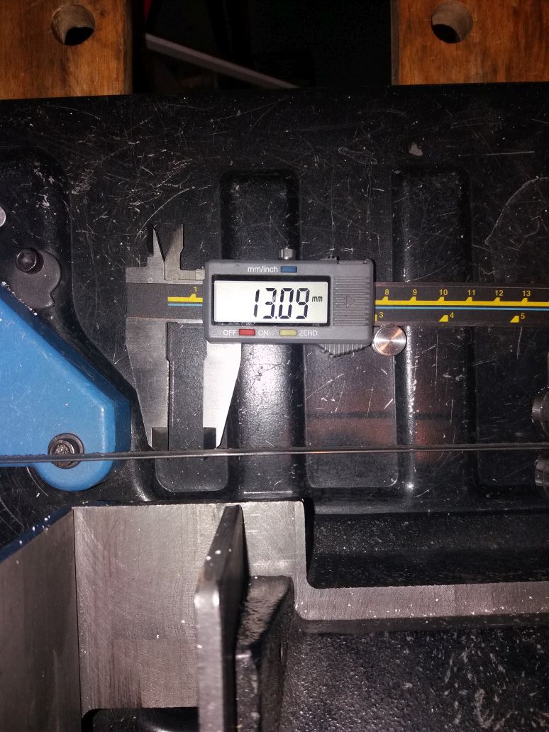

V dubnu jsem se pustil do úpravy pilky - chtěl jsem řezat i malé věci - a tak jsem se zamyslel nad možností posunutí svěráku blíž pilovému pásu.
Pás od svěráku cca 13,1
Původní umístění svěráku

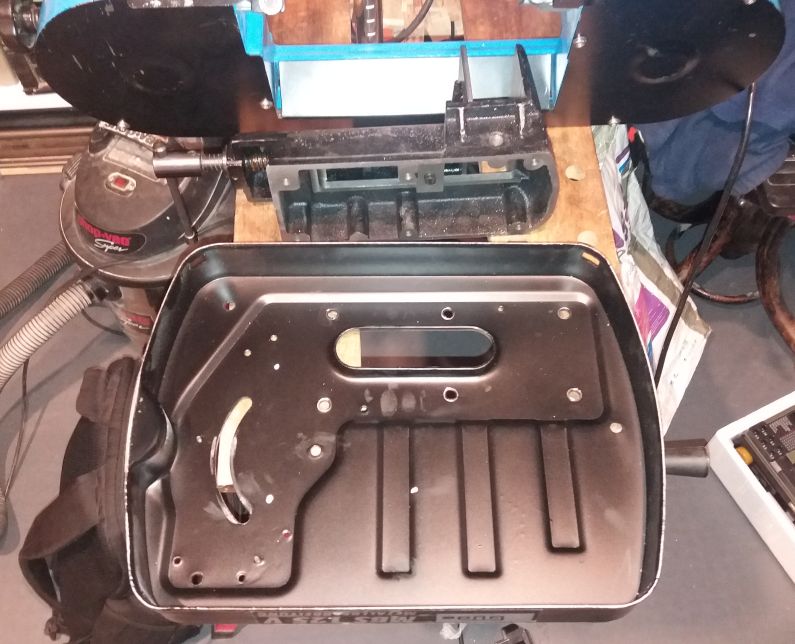

Tak jsem se podíval zespodu jak je svěrák uchycený.
Uchycený svěrák šesti šrouby k základně
Stačilo by převrtat díry blíž k pilovému pásu.
Rozebraná pila - sundaný svěrák

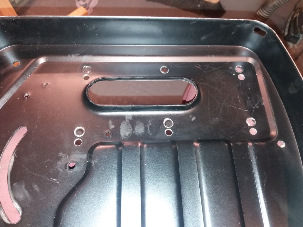

Nápad posunout díry o 11 až 12 mm blíž.
Šup s tím na frézku
Uchycení plechové základny na frézce k vrtání
Vyvrtané otvory - zde sem prostřední zadní nevrtal - vrtání by vyšlo do vylisovaného plechu pod svěrákem - myslím, že uchycení svěráku jen pěti šrouby místo šesti nebude zásadní problém.
Nové vyvrtané otvory v základně
No a zde je výsledek:
Johansonka 1,2 mm nepropadne
Ještě pohled zezadu na posunutí svěráku blíž k pásu.
Posunutí svěráku blíž k pásu
