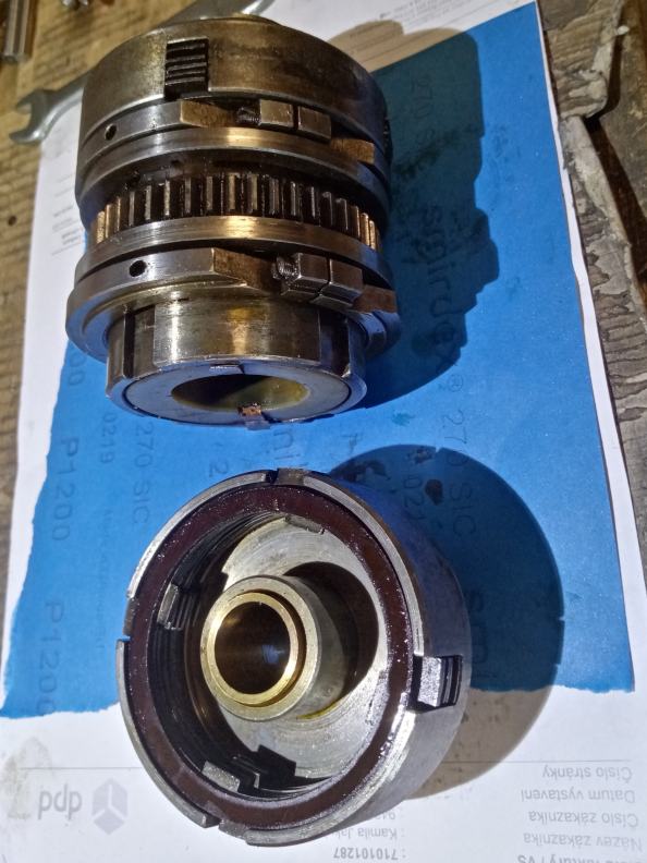

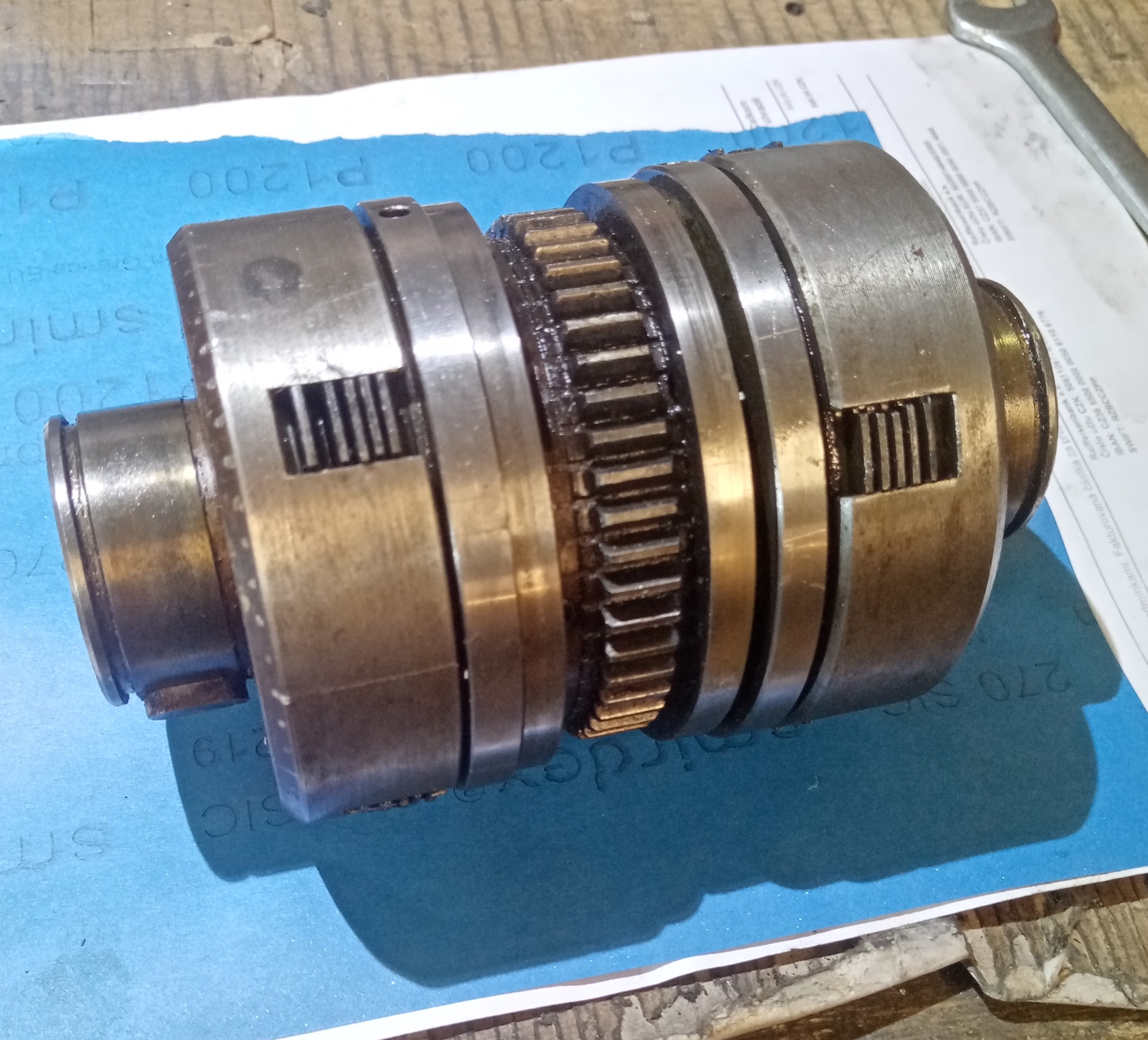

nemá někdo zkušenost s obnovou elektromagnetických spojek anebo kde vhodnou náhradní sehnat? Snažím se dát dokupy starou horizontku Tos FHS-16 a elektromagnetická spojka posuvu má obě dvě cívky nefunkční.

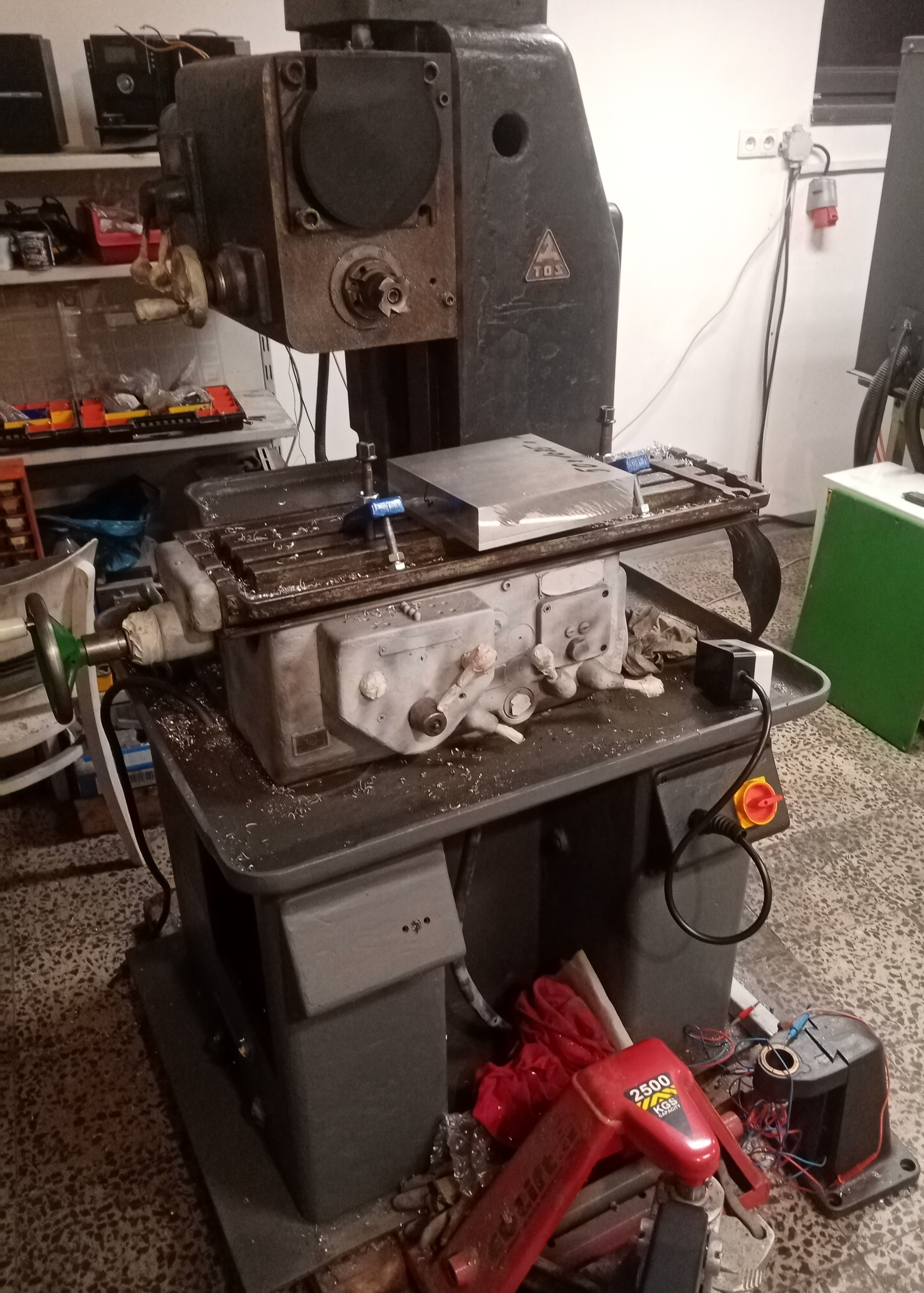

Že jsou nefunkční usuzuji z toho, že ani jedna polovina spojky nespíná a cívka je někde přerušená, tzn. má nekonečný odpor. Každá z cívek má svůj vlastní oběžný kontakt (viz foto), na který je pružinkou tlačen uhlík (podobně jako u elektromotoru) a druhým přívodem je kostra cívky. Oběžný kontakt je izolován od těla spojky, vypadá to na nějakou pryskyřici. Spojka zřejmě slouží pro volbu směru posuvu. Přikládám i foto frézky, protože asi nebude moc běžná.

hans píše: 12. 9. 2020, 6:52 Každá z cívek má svůj vlastní oběžný kontakt (viz foto), na který je pružinkou tlačen uhlík (podobně jako u elektromotoru) a druhým přívodem je kostra cívky.
Pokud ta spojka není suchá, ale běží v oleji, což u té frézky předpokládám, nepoužívá se uhlíkový kartáč, nýbrž bronzový.
