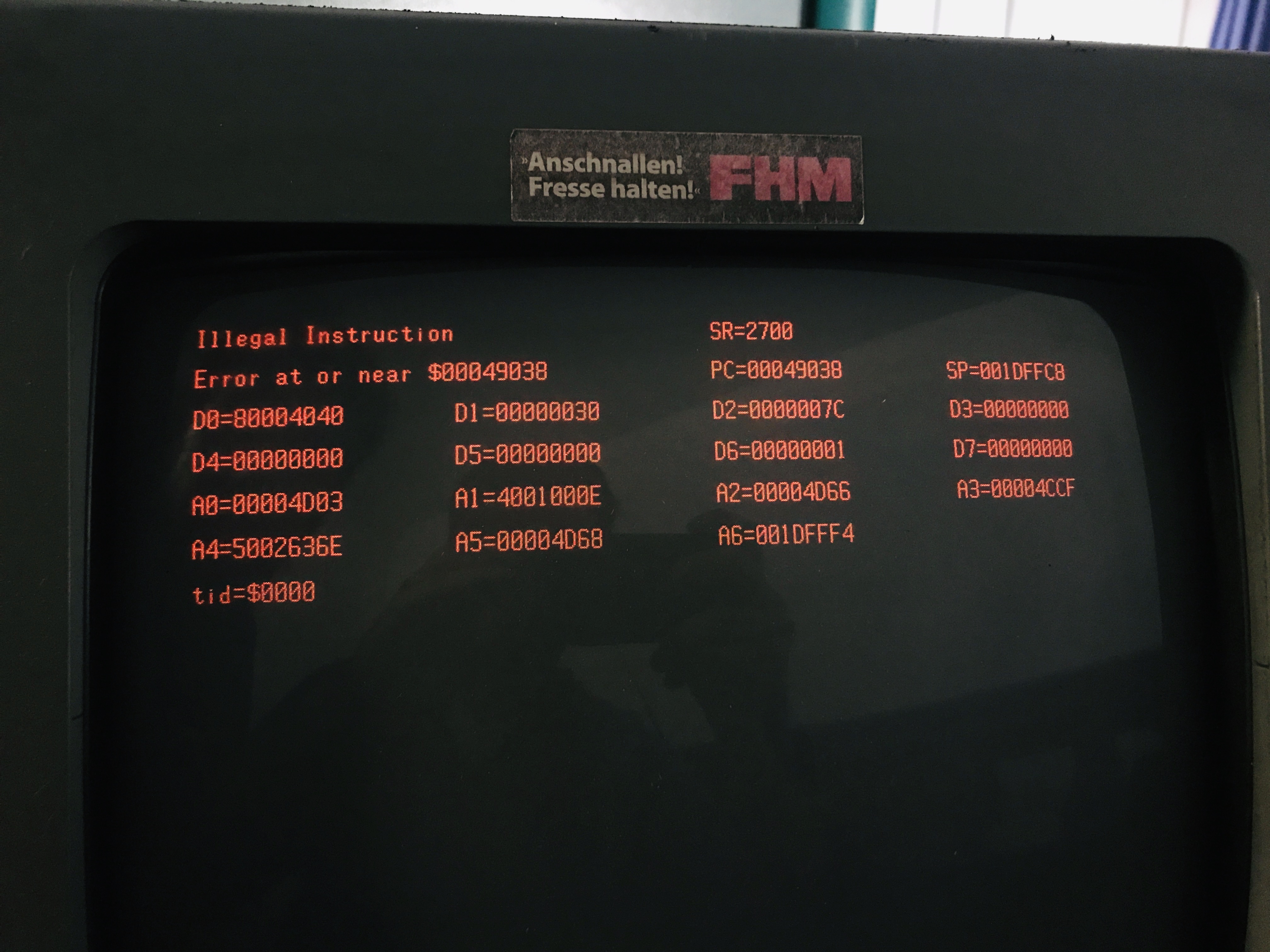

Ahoj, nezná tu někdo systém dialog 112 ?
Koupil jsem stroj dc70v s tím ti ridicim systémem , bohužel systém nenabehne a hlásí tuto chybu .... je tu někdo kdo by byl ochoten pomoci ? Děkuji moc

Pravděpodobně HW chyba systemu toto uz horko težko někdo dá dohromady. Také jsme odepsali stroj s tímto systemem. Byli Vadne bud Ram nebo deska pro Ram.
