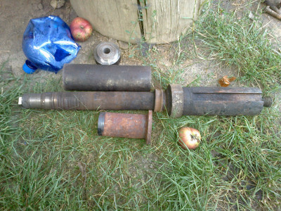

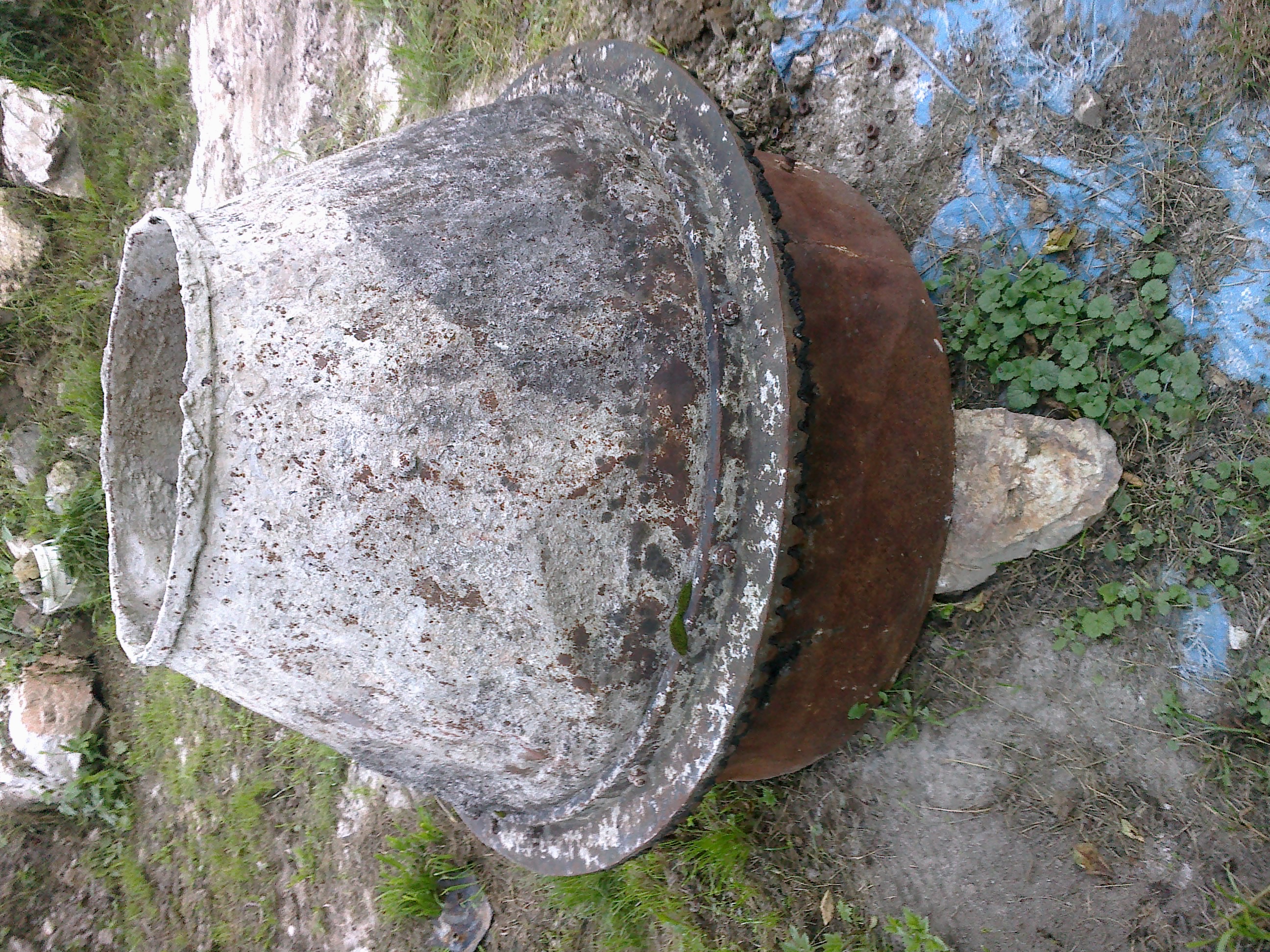

Ako rozobrať miešačku
peter1
Příspěvky: 629
Bydliště: vychodne slovensko
9. 9. 2020, 7:53

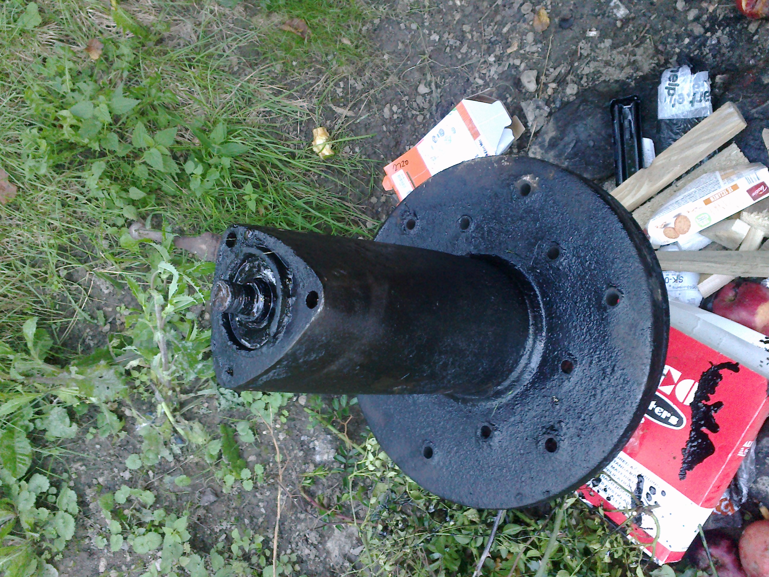

Sused si nevie poradiť s rozobratim miešački ani velky lis vo fabrike si stym neporadil je to staršia komunisticka miešačka . hriadel ma na obidvoch koncoch zavit..logicki mi vychadza že tlačiť treba na tenšiu stranu hriadele..

vycisti ulozenia lozisk a mozno sa objavia segerky😜

Ale taky lis silny by si mal poradiť zo segerkou hadam ..keby bola ta segerka na tom tenšom konci tam by si ju všimol niekto hadam..

no sused to potrebuje opraviť ..takže treba to rozobrať a vyrobiť novu tu hriadel...asi by to chcelo odvrtať tu hriadel s tenšej strany ..

Tak v prvom rade by to chcelo vyčistiť a poriadne sa na to pozrieť, a nie ako prvé to strčiť pod "veľký lis" :lol:

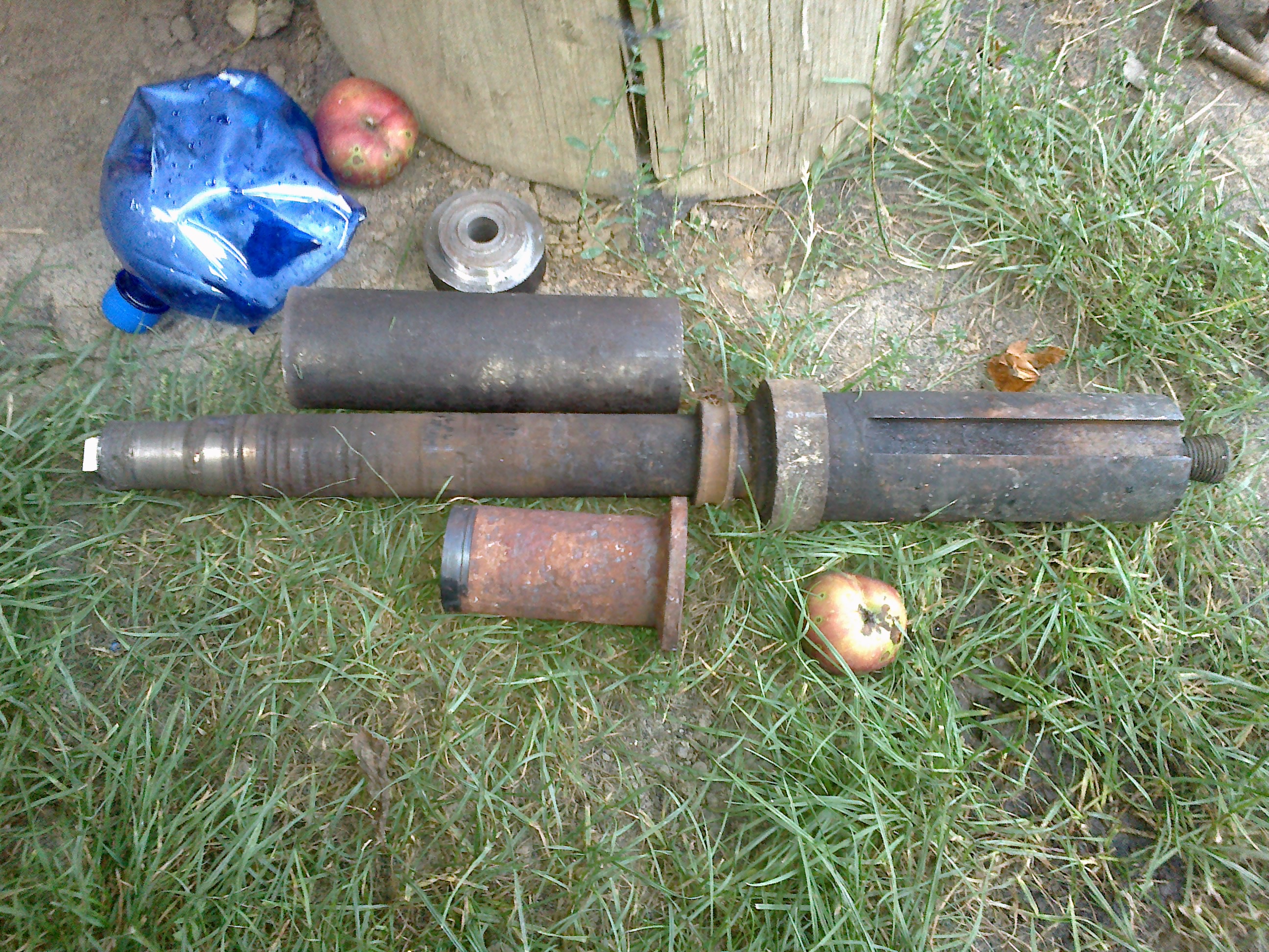

tak chlapci doufejte, že jste to pod tím lisem moc nezkurvili. Nejdřív omýt, zkontrolovat, zda tam nejsou segerovky (docela bych se divil, kdyby ne). Segerovky vyndat a zkusit lisovat. Tohle musí jít rozlisovat i malým lisem.
A počítejte s tím, že tam budou radiální i axiální ložiska (na té straně blíže k bubnu.

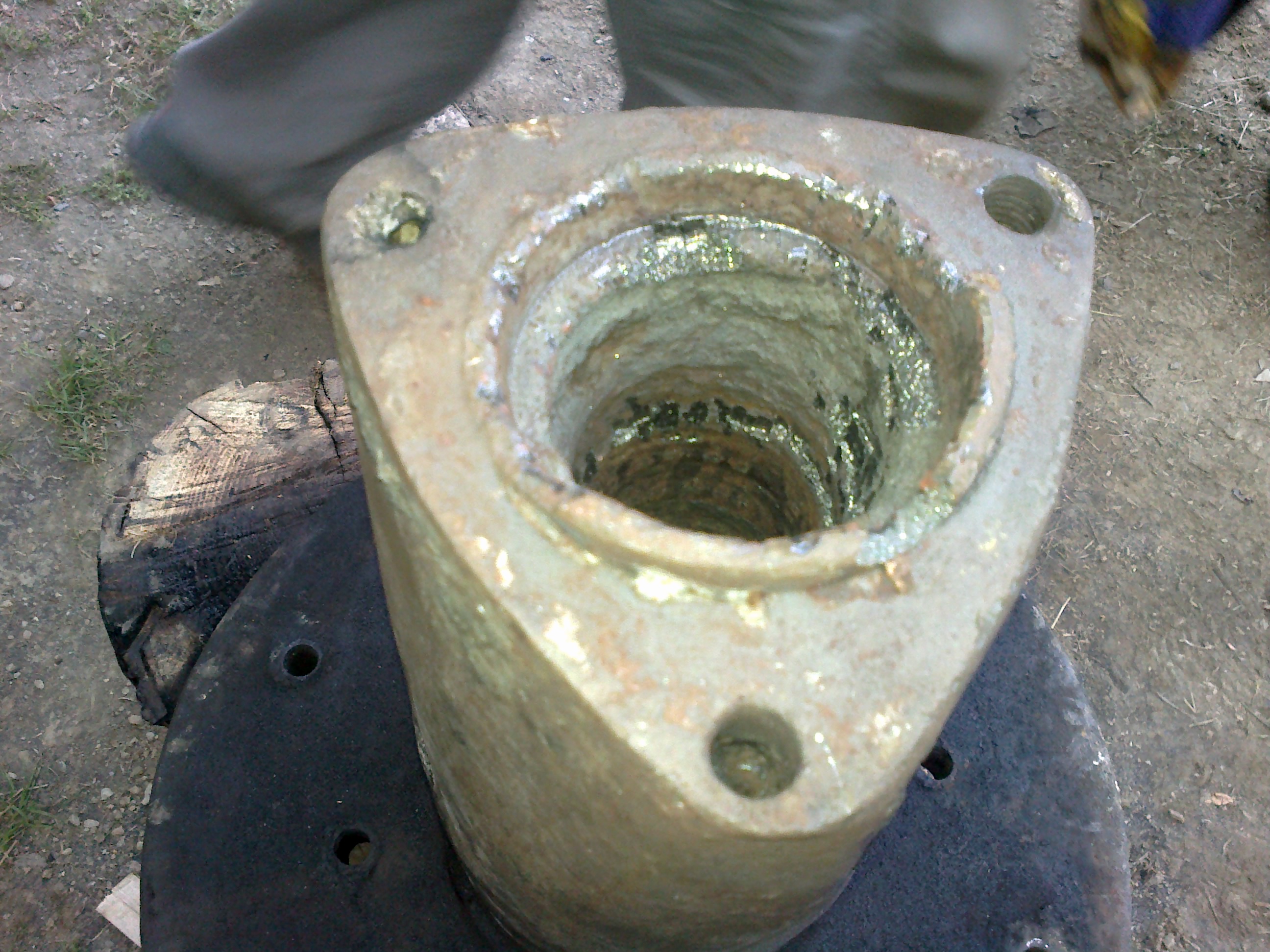

Ok nakoniec sa to podarilo nejako...bolo tam aj to axialne ložisko nakoniec ale dolne ložisko bolo cele ale z vrchneho ako keby len gulički tam ostali

no pěkné.. Domlácené a vyrezlé je to pořádně. To jste hoši ani nemuseli rozebírat, to rovnou celé udělejte nové. I ta příruba to má za sebou. Nejen hřídel a ložiska.

Nemala tam byt z boku maznica aby to sle premazat od stredu?

atlan píše: 14. 9. 2020, 8:26 Nemala tam byt z boku maznica aby to sle premazat od stredu?
Zboku maznica? to by ale stale prichadzala do styku s materialom ktory je v miešačke beton skaly štrk ...

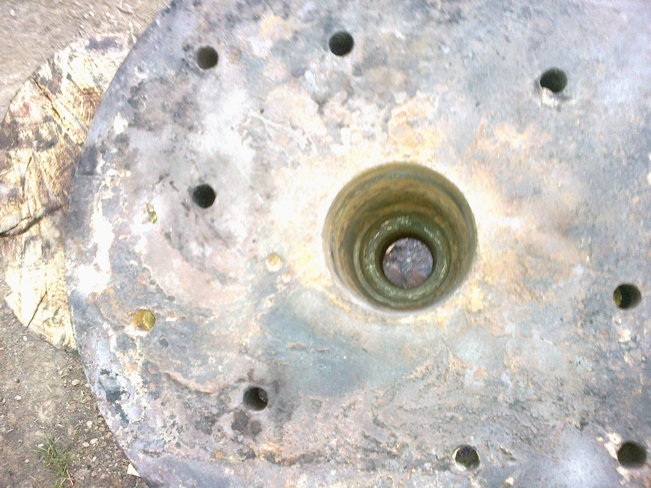

Len vo vnutri toho domca je asi ešte rurka podobna ako je ta hrdzava s osadenim pri hriadeli ale nejde vobec vybrať...
