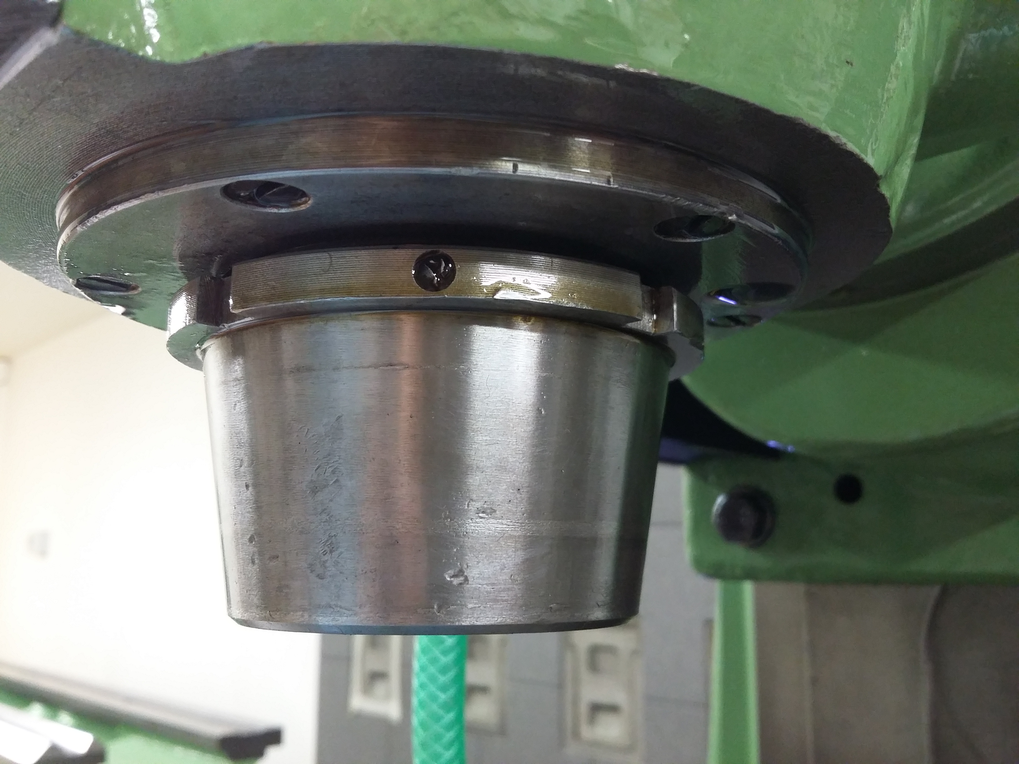

Dnes jsme si kutil na frezce a co se nestalo. Začal mi z hlavy poměrně dost prosakovat olej.
Mám frézku tos fa2 a hlavu ze strigona. Očividně ji budu muset rozebrat a vyměnit gufero?
Může mi prosím někdo poradit cca postup? Je možné vyměnit gufero tak, abych ji nemusel dávat dolů, ale čistě ji jen otočit a výměnu provést v této poloze?
Uvítám jakoukoliv radu.

Již řeším i na FB. Dnes jsem doléval olej a na straně hlavy byl červík, který jsem nahradil šroubem. Bylo mi řečeno, že by to měl být odfuk?, který jsem si vlastně "utěsnil". Teď jsem tam vrazil zpátky červíka, otřel všude olej a za cca 20min jen jedna mikro kapka. Takže to vypadá, že jsem dal moc oleje + zacpal odfuk.
Počkám do zítra, jestli z toho něco vyteče, ale budu doufat že ne. Docela mě to množství vyděsilo.
Jedná se tedy asi z 99,99 % o mojí chybu a případně téma smažu - pokud bude vše ok
