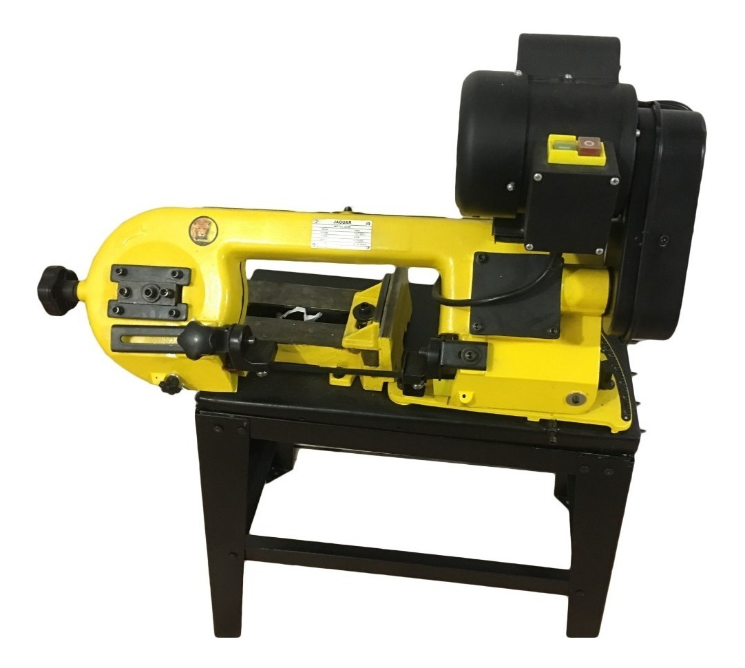

Pěkné! Ten pidistolek pro vertikální provoz asi okopíruju :)
Mě také čeká tunění, střep je nekompletní, zejména chybí svěrák. Pro začátek si poradím s menším vrtačkovým, časem bych si možná vyrobil vlastní (pokud mi mezitím něco hotového nespadne do klína).
Byl by tip na nějakou opravdu vychytanou konstrukci?
Nemám s pásovkou moc zkušeností, tak ani nevím, co vše se hodí, takže taková inspirace by bodla. Tipy z tohoto vlákna jsem si prolétl a určitě je sjedu ještě minimálně jednou, než by ke stavbě došlo..

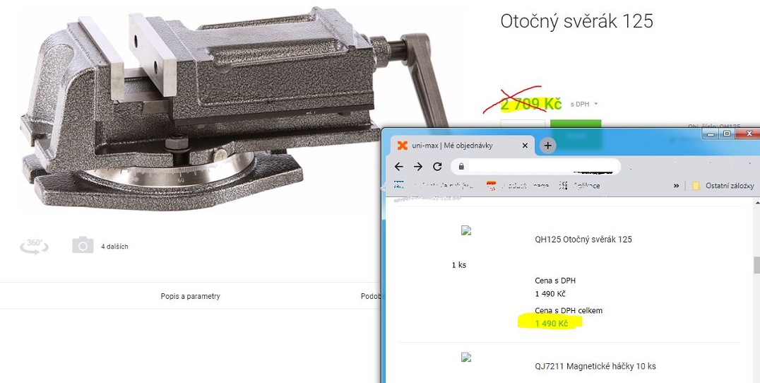

Thomeeque> kdybys byl v CR, tak v uni-max mivaji cas od casu velike 45% slevy na ruzne strojni sveraky. Taky jsem si jeden koupil na vrtacku. QH125- 125mm otocny, brouseny litinovy za 1490Kc.
Je to sice cinan, ale za tu cenu supr.

Dawe píše: 24. 9. 2020, 12:26 QH125- 125mm otocny, brouseny litinovy za 1490Kc.
Díky Dawe, za takové peníze moc hezké (jen bych si asi musel spáchat trochu vyšší pakny), porozhlédnu se. Stačila by mi i neotočná verianta, pila umožňuje natočení 0-45°.

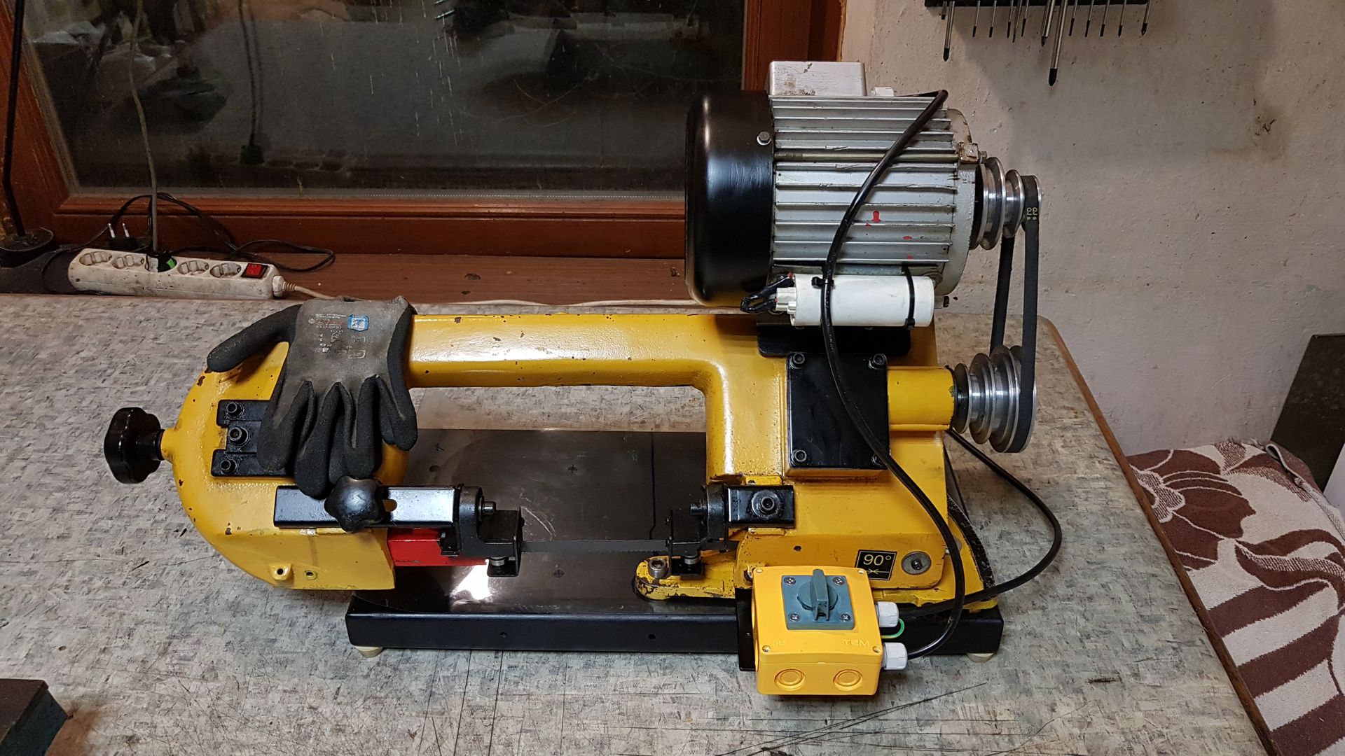

Zdenek Valter píše: 24. 9. 2020, 8:27 Tomíku pošli fotky té tvé pilky ;-)

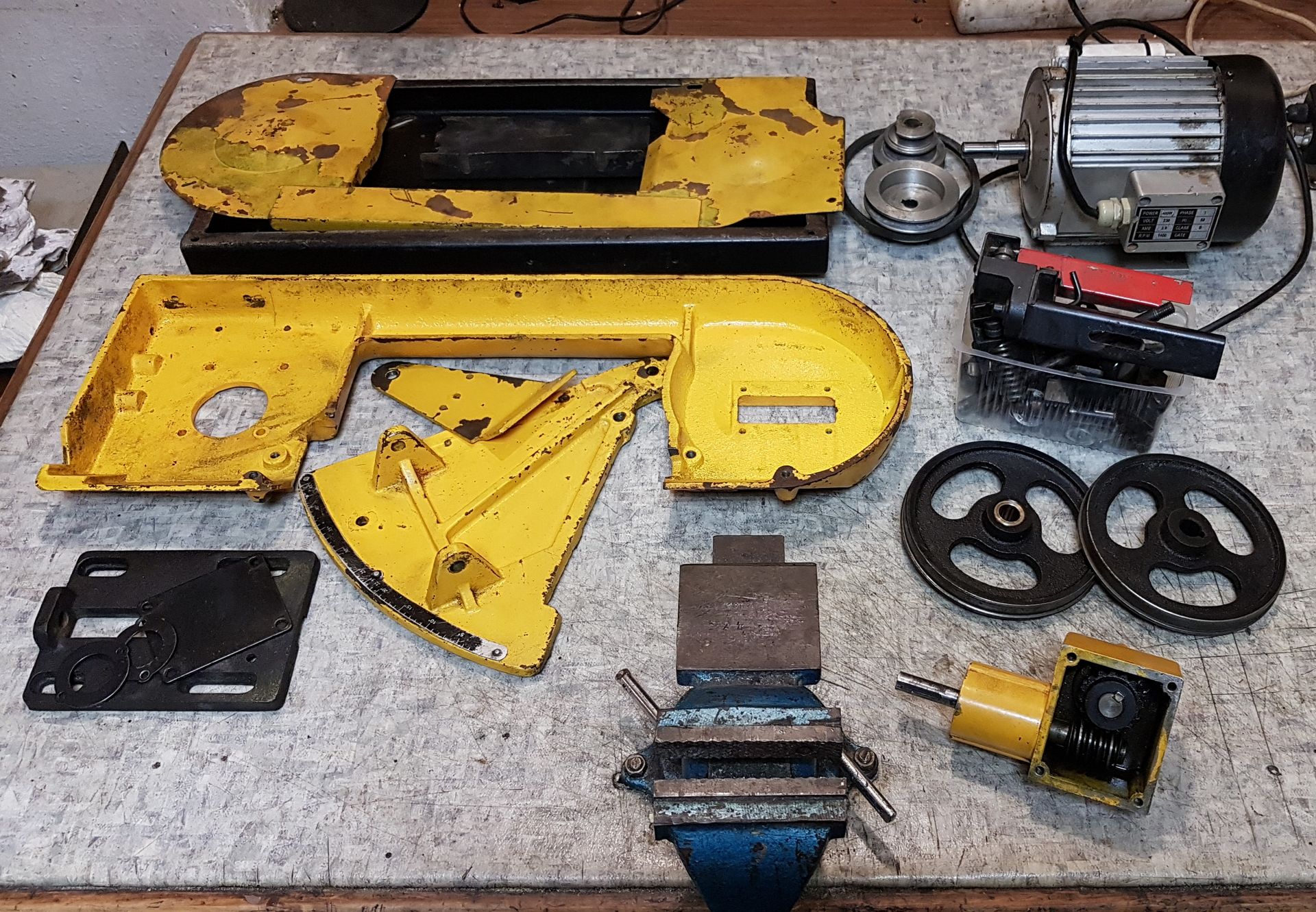

Momentálně vypadá takto :mrgreen: Celek vyfocený nemám (jak jsem jí dovezl, hned jsem se do ní pustil), vyfotím, až bude zase v kupě.

Mlynek píše: 4. 4. 2018, 8:05 Další problém je kluzné uložení hřídele napínacího (hnaného) kola. Lze to vysoustružit a dodělat 2 kuličková ložiska.
V čem je to problém? Opracovával jsi i osu (trn? nevím, jak je to správně)? Já bych tam tak velká ložiska, aby seděla na stávajícím průměru, skoro určitě nedostal..
Dawe
Příspěvky: 3088
25. 9. 2020, 11:35
Tos koupil dobre. Ten ram je z nejake ocelolitny, ze? To bude vyrazne tuzsi nez ty nase hlinikove.
Příspěvky: 9536
25. 9. 2020, 11:53
Díky, jj, myslím, že je to ocelolitina (rám, otočný protikus rámu, převodovka a kola). Základna je cca 2mm plech, místně zdvojený, kryt je obyč tenký plech. Hliníkové jsou jen řemenice a motor, plastu je tam ještě méně.
Akorát mám takový blbý pocit, že o víkendu budu ještě bez pásu (objednal jsem na zkoušku jeden DoALL 10/14TPI), prodejce se neozývá a za tři hoďky mají padla :(

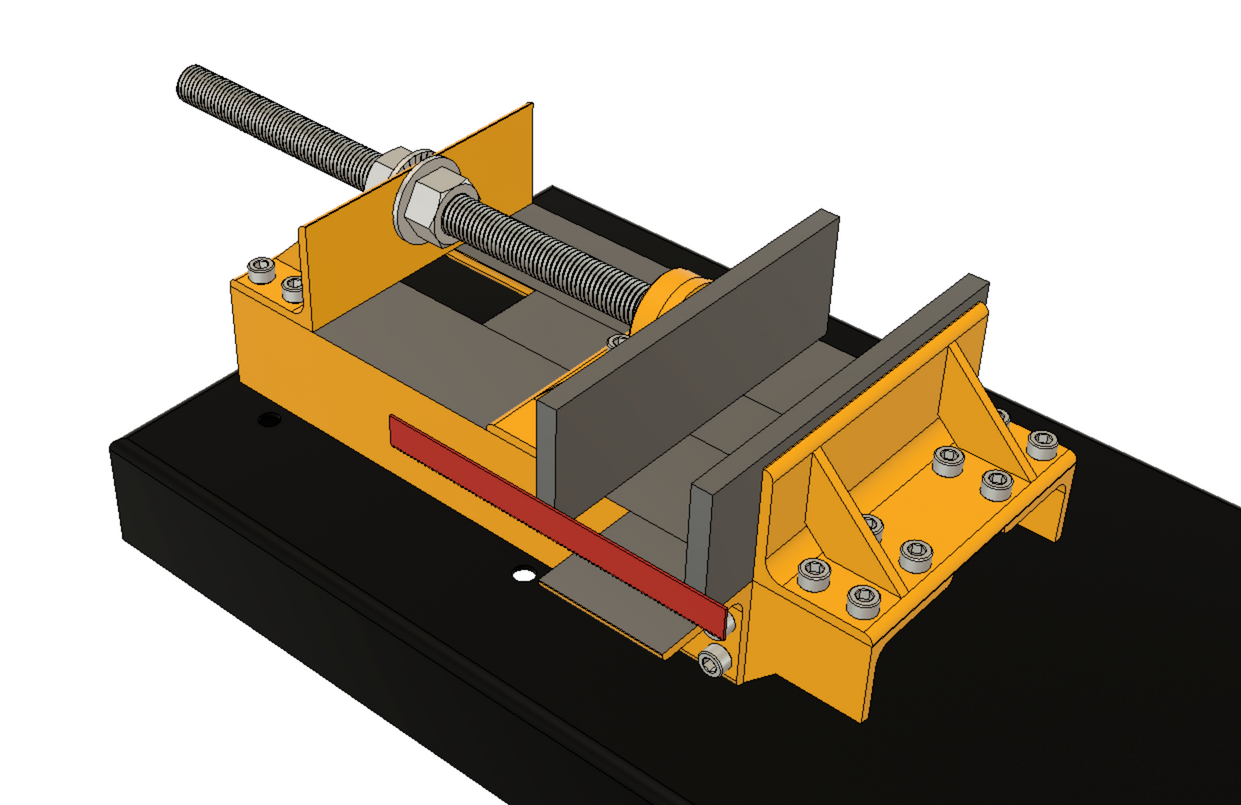

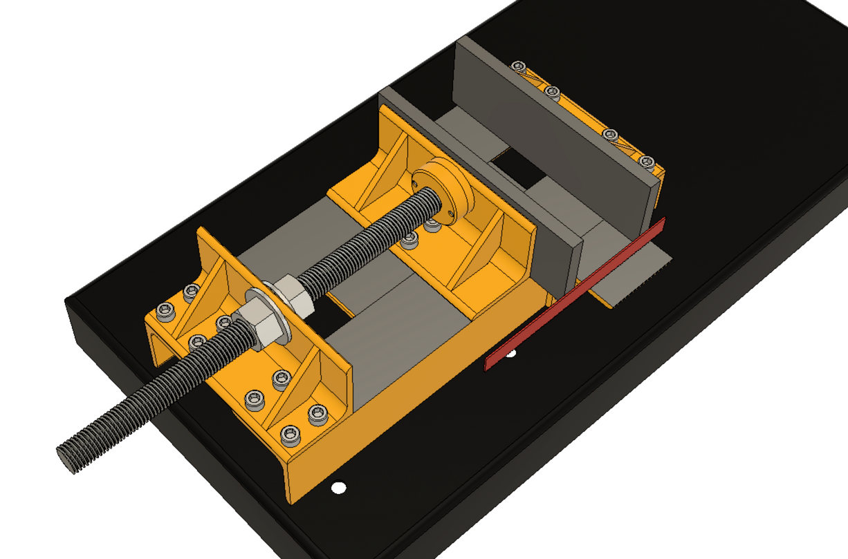

pilka je od neděle zase plus mínus v kupě, teď čekám, až mi soused dodá desku pod dočasný svěrák a pomalu si kreslím nový.
Šroubované z L profilu 45x45x4, vzpěry a matice bych si nechal přibodovat, některé rozměry jsou jen nastřelené a pár drobností chybí (nějaké šroubky, klička, patky pro přidělání k základně, ..). Šroub M16x2 (případně nějaký Tr). Originál svěráku vypadal asi takto:

PS: List trochu "skukrá" (zní to kolem hnané řemice), asi proto, že hnaná řemice malinko šmajdá..?
Příspěvky: 6442
8. 10. 2020, 1:59
Ahoj zkus si ten sverak vymyslet s rychloupinakem, strasne se takhle natocis pri upinani ruznych rozmeru. Na mem to funguje, dam material, dostouchnu paknu, pretocim packu, tim se sevre matka a dotahnu. Rychle a jednoduche, pokud budes samozrejme rezat furt stejnou stangli tisickrat, pak netreba😀
